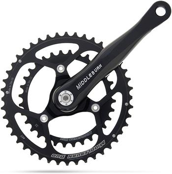

Pour un 2x9, une excellente alternative est le pédalier Middleburn Duo: léger, prix "raisonnable" et c'est le seul pédalier conçu dès le départ pour une utilisation 2x9. Je l'utilise depuis 3 saisons. Poids en 29x44 avec boitier Ti Specialites TA: 695gr.

alain71 a écrit:Pour un 2x9, une excellente alternative est le pédalier Middleburn Duo: léger, prix "raisonnable" et c'est le seul pédalier conçu dès le départ pour une utilisation 2x9. Je l'utilise depuis 3 saisons. Poids en 29x44 avec boitier Ti Specialites TA: 695gr.
www.middleburn.co.uk
disponible chez
www.chainreactioncycles.com
S'ajit-il du RS7 XC Duo ou du RS8 XC Duo ?
Image Image
Quid de la rigidité (plateaux trois branches seulement :roll: ) et quelle longueur d'axe faut-il utiliser ?

Messagede zrv » Dim 4 Nov 2007 19:49
j'ai trouvé ici: http://www.middleburn.co.uk/tech_bblength.php
Il faut du 113 mm

Messagede alain71 » Dim 4 Nov 2007 22:27
Effectivement il faut du 113mm. Moi j'ai le RS8 Duo en version axe carré. Pour la rigidité, je ne vois aucune différence avec les autres pédaliers que j'ai eus (XTR 952, XT 760).
