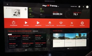

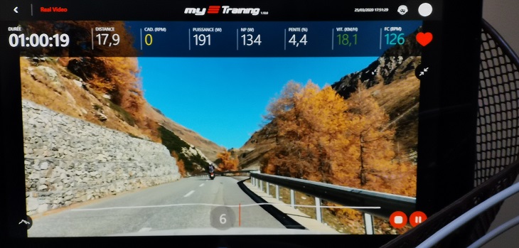

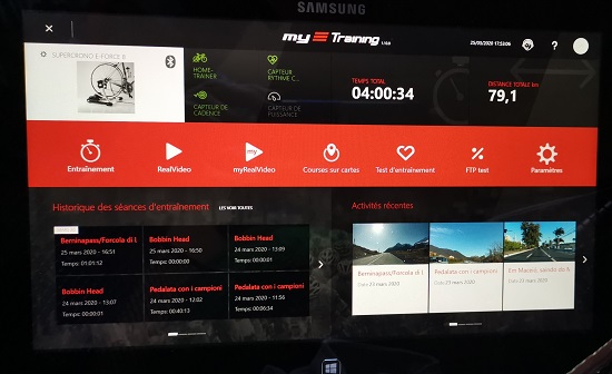

Capteur de cadence bluetooth non lu par My E training
Messagede Olive-29 » Mer 25 Mar 2020 18:42
Capteur cadence bien vu
Sans lecture de cadence
J'ai un Home trainer Elite K force 8 avec deux capteurs bluetooth(vitesse sur roue et cadence sur pédalier).
Avec le logiciel My E training sur une tablette windows j'ai tous les paramètres sauf la cadence alors que le capteur est bien vu par le logiciel.
Avez-vous une idée, merci.

Rémi a écrit:Bonjour à tous,
Premier essai Zwift hier dans l'Alpes du Zwift. Suis-je le seul à trouver que les sensations en montée en terme de résistance sont moyennes ? Je passe l'intégralité de la montée sur la moitié basse de la cassette :shock:
Change dans les paramètre l'assistance. D'origine il est à 50% si je me souviens bien. Cette assistance permet de passer de forts pourcentages avec un développement non adapté.
