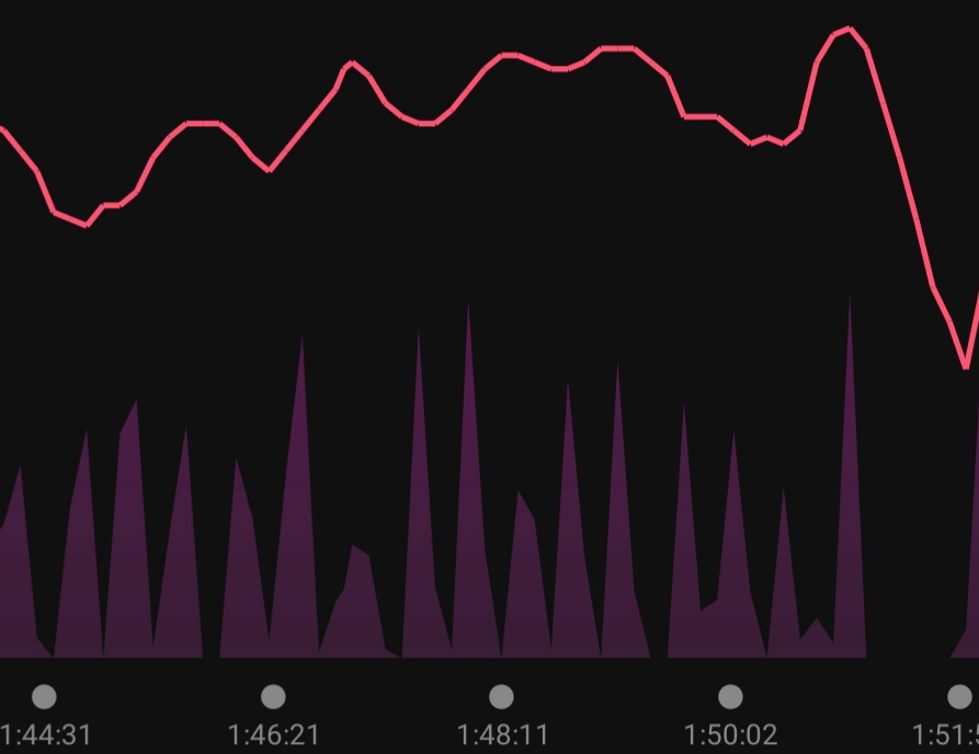

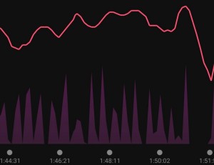

J'ai remarqué que quand j'arrête de pédaler la puissance moyenne baisse bien plus vite sur le quarq que les Assomias.
Pas sur qu'on puisse faire quoi que ce soit...

Ce n'est pas un problème d'exclusion des 0 watts ? je pense que c'est paramétrable sur certain capteurs

jordan-keops a écrit:J'ai remarqué que quand j'arrête de pédaler la puissance moyenne baisse bien plus vite sur le quarq que les Assomias.
Possible que les Assiomas aient tendance à lisser la mesure.
Tu as les mêmes valeurs de pic de puissance sur les 2 capteurs ou les Assioma ont tendance à écrêter les valeurs ?

Messagede Tounu » Dim 25 Avr 2021 21:07
Bonjour à tous,
Petit soucis avec mes pédales powertap p1.
Pas de soucis pour la cadence, mais pour la puissance, je capte de temps en temps ... (voir fichier)
J'ai mis à jour, calibré, changé les piles ... rien n'y fait.
Voici une petite vidéo où l'on voit bien le phénomène se produire ... pourtant je pédale de la même puissance environ ...
https://www.youtube.com/watch?v=m2wyZpUyYLc&ab_channel=TonyS%C3%A9lo
Avez vous des pistes ?
