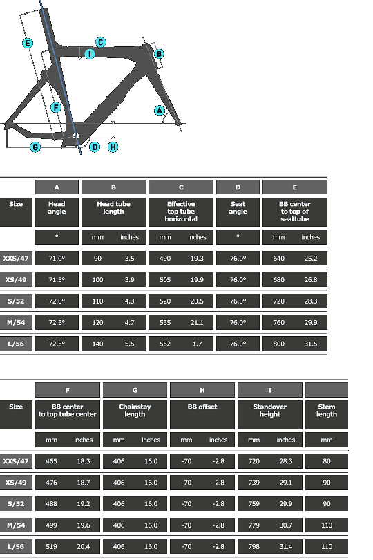

J'ai envie de casser ma tirelire soit avec un scott Plasma Limited (hum beau hum joli!!!) ou un cervelo P3 (ohh!!!!)
Sauf problème voilà ce que donne ma posturale :
Longueur cadre : 553
Angle de recul : 74°
Pour info mon Ordu actuel est un 540 avec un angle de 74° et ma selle une SLR TT est déjà au max en recul pour atteindre mes cotes.
Donc ma question : quelle taille choisir ?
sur le cervelo :
51 700c 72.5° 60 535 90 586 380 746 482 405
54 700c 72.5° 60 557 105 609 380 762 498 419
56 700c 72.5° 60 573 125 626 380 780 516 433
ou sur le scott
Où si vous avez de suggestion d'autres cadre, je suis preneur!!!

Messagede rickyfirst » Ven 13 Mar 2009 12:26
Je ne suis pas un spécialiste de position chrono mais il y a deux choses qui m'interpelle :
- l'étude posturale demande une longueur de 13 mm en plus. As tu essayé de valider cette différence avant d'investir dans un beau joujou ?
- le système de cintre me semble quassi aussi important que le cadre pour la position. As tu envisagé ce paramètre ?
Messagede Fireblade07 » Ven 13 Mar 2009 12:52
Pas évident de choisir un cadre de clm... Il faut faire pas mal d'essais pour trouver la position optimale.
Comme le dit Ricky, fais attention à la longueur de ta potence et des prolongateurs, Ainsi qu'à la hauteur de la douille de direction. N'oublie pas de prendre en compte la hauteur des reposes bras.
Pour prendre mon cas perso, mon cadre de clm fait 540mm de long (mon route: 545mm), mais sur le chrono j'ai une potence de 90 (contre 120 sur le route). J'avais avant une 110 avec un prolongateur de 225mm, puis pour plus de confort j'ai opté pour 90mm + 260mm.
Messagede lpikachu58 » Ven 13 Mar 2009 13:08
rickyfirst a écrit:Je ne suis pas un spécialiste de position chrono mais il y a deux choses qui m'interpelle :
En fait sur ce velo je pense être bien posé au niveau aéro et par contre, je m'adère pas à ma posturale alors que pour la route, il y a pas photos.
Pour la sortie de selle et le recul pas de soucis, avec la posturale au niveau de l'axe du cintre, je suis 30 mm plus court par contre je conserve la bonne longueur pour les prolongateur.
En fait, je sais pas trop quoi faire.
J'ai presque envie de reproduise la même position mais le fait que je sois en bout de chariot et j' ai un angle de 74° me fait un peu peur pour choisir un autre.
Je trouve le plasma super beau mais 76° par contre le cervelo ce rapproche plus avec 75°.
Donc J'hésite dans les taille. comme je vais me reculer plus que sur le cadre actuel pour avoir mon recul nécessaire, il va falloir prendre plus cour mais de combien?
