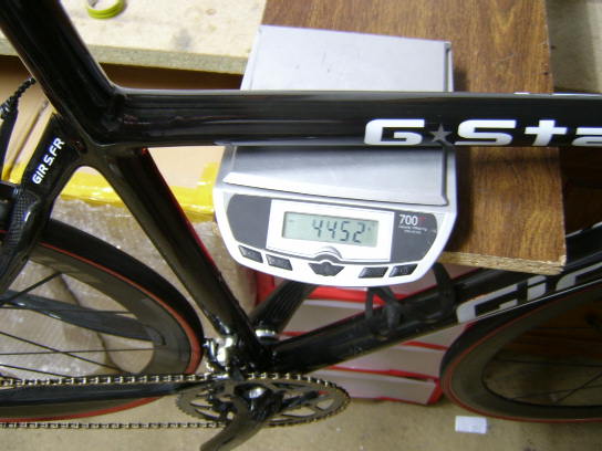

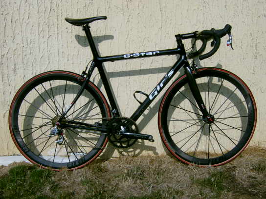

pour le concours, il a était pesé à 4kg44 la balance ne faisait pas 3 chiffres derrière la virgule
sur ma liste je suis à 4kg447 et sur ma balance un 4kg452, 5gr d écart, pas mal :D .
demain je change la selle et le jdd et il sera fini :D

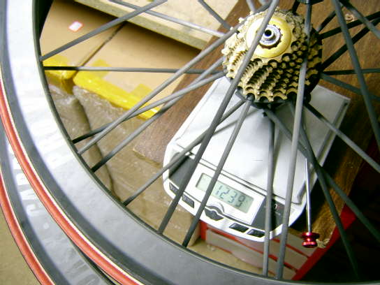

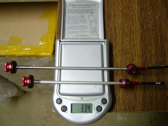

les roues prêtes à rouler, boyaux+cassettes+serrages
serrages Tune
jdd cane creek aer intégré
stevan11

la dernière liste matos de ce vélo, après faut penser à 2010 :roll: .
PIECE MARQUE POIDS
CADRE Gir's G-Star Extreme Tuné taille 54 1059gr
PASSE CABLE Gir's Tuné 3gr
TENSIONS CABLE Alu Tuné 3gr
SUPPORT DE SELLE Kcnc 34gr
FOURCHE Easton EC90SLX pivot 210mm 274gr
JEU DE DIRECTION Cane Creek AER 34gr
POTENCE Extralite Ultrastem OC 120mm 94gr
EXPANDEUR Capot Time 3gr
CINTRE Vediozzo 174gr
ENTRETOISE Gir's 20mm 6gr
SELLE Tune Concorde 54gr
MANIVELLES Thm Clavicula compact 175mm 324gr
PLATEAUX Fibre lyte Carbone 51x34 74gr
BOULONS PLATEAUX Sram 9gr
JEU DE PEDALIER Thm + roulements full ceramic Stevan11 59gr
PEDALES Speedplay X1, btp , full ceramic Stevan11 111gr
COLLIER DERAILLEUR BTP 5gr
DER. AV. Campagnolo Record tuné 55gr
DER. AR. Sram Red tuné 117gr
LEVIERS Sram Red + btp 251gr
GAINES FREINS Ilink 28gr
GAINES DERAILLEURS Ilink mini 21gr
CABLES DERAILLEURS Power cordz 4gr
CABLES FREINS Power cordz 5 gr
CHAINE KMC Gold 218gr
FREINS KCNC tuné + patins Corima 134gr
PORTE BIDON + VIS BTP 9gr
GUIDOLINE + BOUCHONS Deda 27gr
GRAISSE 2gr
Sous-total Cadre 3191gr
ROUES + COLLE Lew 850gr
BLOCAGES Tune 34gr
BOYAUX Tufo 135 260gr
CASSETTE Recon 89gr
RONDELLE BLOCAGE ALU. Recon 5gr
Sous-total Roues 1238gr
Total 4429gr
stevan11
Messages: 4876
Localisation: dans le 77
Messagede thomas » Mar 29 Sep 2009 10:26

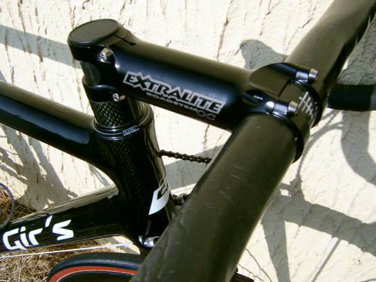

:shock: =D> (je suppose que tu l'as remarqué mais ta potence n'est pas aligné)
thomas
Messages: 3639
Localisation: Namur
Messagede MIMI 25 » Mar 29 Sep 2009 10:29
C'est le mur qui est pas droit :lol:
MIMI 25
Messages: 11028
Localisation: DOUBS
Messagede stevan11 » Mar 29 Sep 2009 10:32
thomas a écrit::shock: =D> (je suppose que tu l'as remarqué mais ta potence n'est pas aligné)
j ai changé le jdd et j ai pas fait gaffe pour les photos :oops:
au faite le jjd cane creek 34gr, mais plus 2 gr d entretoise, car il est plus mince que mon capot carbone gir's, c est pour ça que le poids des entretoises a augmenté
