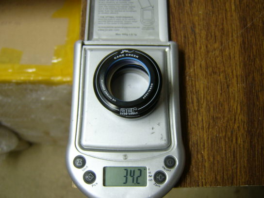

Messagede stevan11 » Dim 4 Oct 2009 17:05
voilà ce que j ai
le roulement inférieur est en 36/45°, c est un roulement standard à 18gr4
ce qui sert de roulement supérieur, je trouve pas s il a des cotes ou pas?§!! pèse 3gr6 + 0gr8 rondelle qui va avec
la coupelle supérieur, celle ou y a la marque est super basse et pèse 5gr2

Messagede stef » Dim 4 Oct 2009 17:20
stevan11 a écrit:voilà ce que j ai

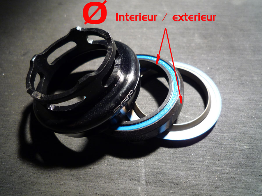

ok merci et y a t il le diametre ?

Messagede carbotof » Dim 4 Oct 2009 19:29
:D je pense qu'il veut le diamètre extérieur :idea:

Messagede stef » Dim 4 Oct 2009 19:34
stevan11 a écrit:
de?
diametre exterieur du roulement mais je viens de trouver sur leur site : 41.1 +0.1/0
le 'roulement' superieur est en norglide

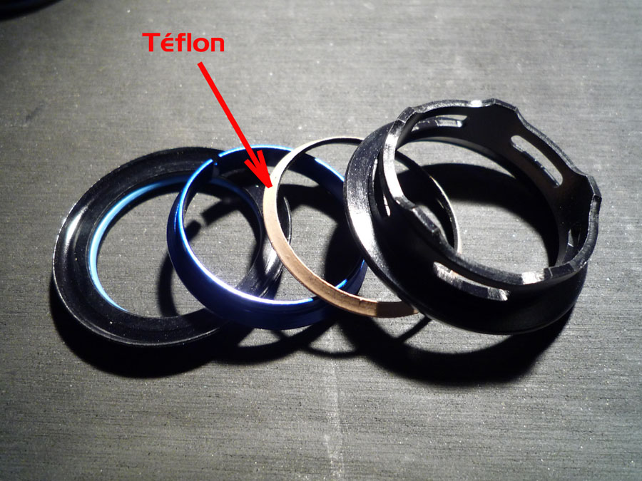

Messagede je9999 » Lun 5 Oct 2009 11:54
stevan11 a écrit:ok, en plus je venais juste de le prendre pour voir avec les cotes des fulls que j ai, rien de compatible :(
salut Steven
Est tu a a rien donc le diamètre extérieur est le même et intérieur plus faible ??? pour la bague du dessus je vais faire (voir photo) Téflon si tu veux teste ??
je pence que la solution est 3 (1er remplace la bague bleu, 2 em la bague marron 3, em viens entre la marron et la cuvette noir)
les bagues Téflon seron plus light et avec une meilleur friction
je t'envoie les photos quand c'est fini
