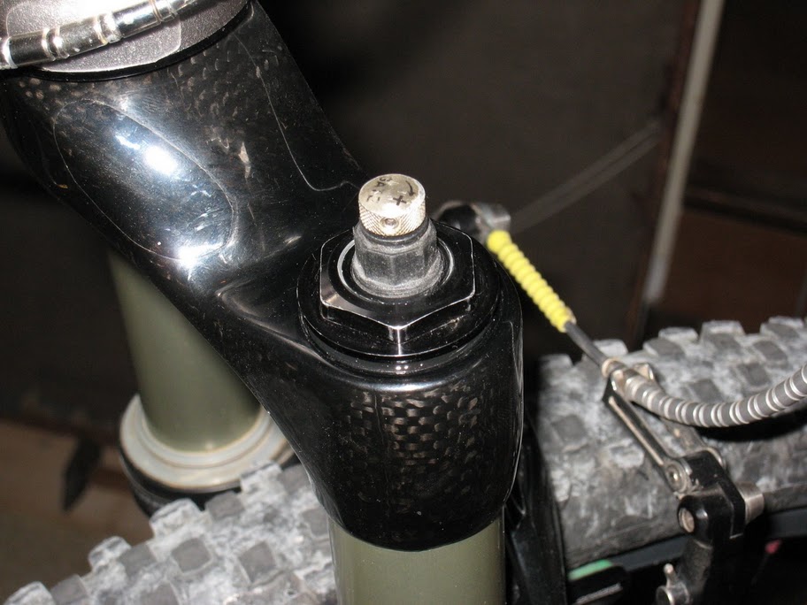

| 1/ Avec une pince a circlips, enlever le circlip sur la molette bleue qui tient le cable, retirer le cable, et la pièce noire qui entoure l'empreinte de 24mm qu'on voit ici. Il n'est pas obligatoire de retirer la molette du flood gate. | |

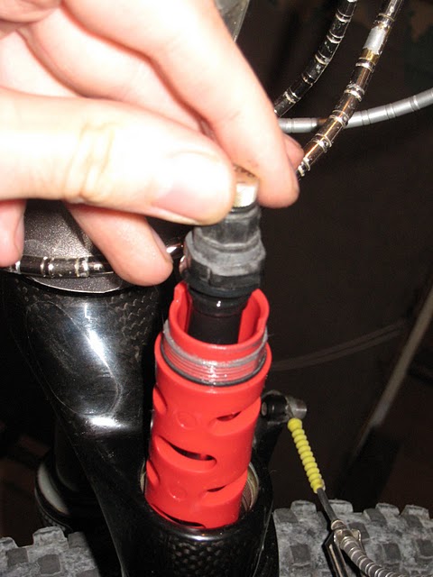

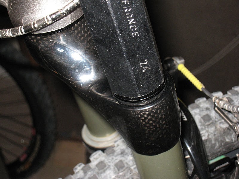

| 2/ Avec une clé de 24mm, retirer la cartouche Motion Control. | |
| 3/ Retirer doucement le motion control, il y a un joint tout en bas qu'il faut éviter d'abîmer avec le haut du plongeur (partie filetée). | |
| 4/ On peut laisser la cartouche dedans, ce qui évite de perdre de l'huile. Avec la clé de 24mm, visser la partie haute sur la partie rouge (le pas est inversé!). | |
