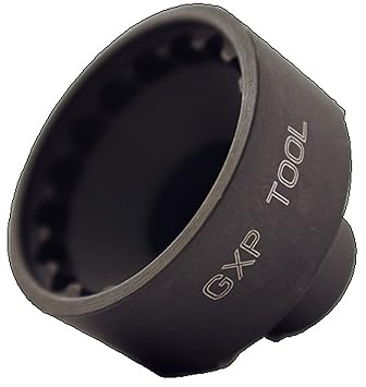

Messagede Klarf » Sam 14 Fév 2015 19:11
J'ai cet outil au magasin :
J'ai pu l'utiliser avec la pièce plastique shimano.
Sinon il faut acheter la clé Shimano, elle n'est pas très chère et compatible Truvativ!
