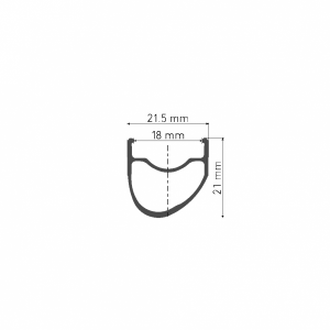

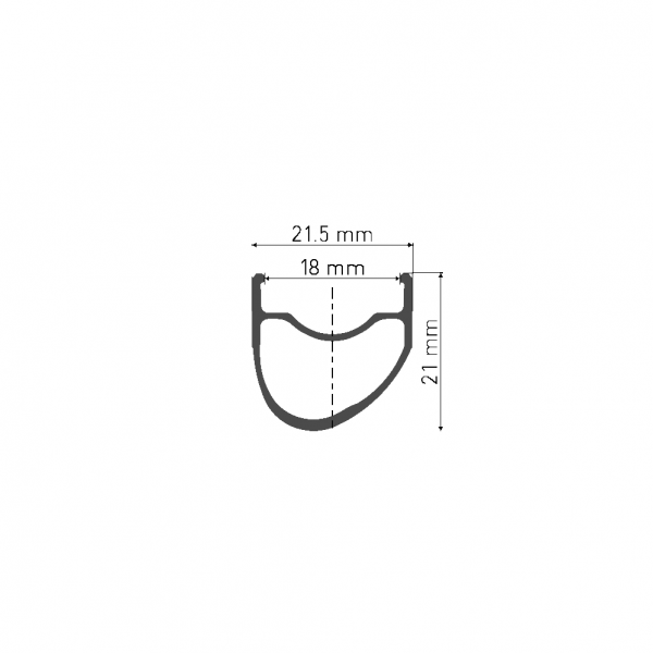

Niveau rigidité latérale je privilégierais aussi une jante asymétrique à l'arrière... même pour un cycliste de 60 kg ça compte (j'en sais quelquechose).
PS : les roulements céramiques font fortement grimper la facture... pour pas grand chose à mon avis ;)
Que signifie jante asymétrique?

Messagede teamdindon » Ven 6 Mai 2022 12:01
C'est une jante dont les perçages des rayons ne sont pas dans le plan de symétrie du pneu.
Exemple :
