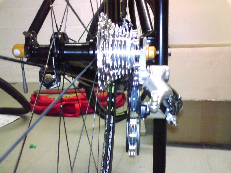

Messagede mad benny » Lun 24 Mar 2008 21:48
J'ai pris une photo, on peut voir que le dérailleur n'est pas bien aligné avec le dernier pignon (le 11) alors que la vis de butée est à fond. On voit que la chaine a tendance à redescendre du pignon. Image
Stay angry!
mad benny

Messagede jb de lunel 34 » Mar 25 Mar 2008 00:13
y a pas le cable du dérailleur sur la photo...? :roll:
si ça passe avec une autre roue c'est que le réglage de butée est différent.
chaque moyeu a une position de corps de roue libre un peu différente, donc à toi d'adapter le réglage de ton dérailleur.
si la visse de butée basse est trop courte, va chez brico-machin et trouve-en une plus longue que tu recoupes à souhait.
a+ :wink:

ha, une solution qui parait pas mal du tout! Tu viens de me redonner un peu d'espoir. Je vais quand même essayer le spacer en fond de cassette, histoire de pas devoir chipoter au réglage de dérailleur pour chaque paire de roue, sinon je tenterai ta solution. Il n'y a pas encore de cable de dérailleur car j'attends d'avoir réglé le souci du dérailleur. Merci pour ton aide.
