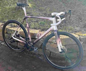

Comme promis, voici une photo du vélo de Madame...
- Cadre SETA sur mesure en se basant sur un 56cm (oui Mme mesure 1m76... et a de longue jambes...)
- Campagnolo Record Meca
- Campagnolo Shamal Carbon (pour une utilisation hybride route-gravel léger ... genre des chemins en terre ou gravier très fin... c'est souvent en Allemagne qu'on se retrouve avec des pistes cyclables de longues randonnées de ce genre...)
- Selle Italia Novus Lady (pas définitif .... elle teste toujours pour trouver ce qui lui convient ... si quelqu'un a des tuyaux, des idées, ça serait cool...)
- Cintre Ursus Magnus H.01 38cm (taille M)
- Tige de selle Deda Superleggera
- Pneus VELOFLEX 28mm pour la route et d'autre plus large pour le gravel (max 30mm) -> sur ce coup j'ai aucune idée... entre 30 et 32mm ???? quel type de pneu ??? quelle marque ??? j'y connais rien...
- Pédales Shimano SPD MTB Hybride pour le gravel
- Pédales Time XPRESSO 10 pour la route
Un joli montage pas des plus léger (merde faut encore que je le pèse) mais robuste et pratique ....
Les Shamal sont vraiment belles, mais un peu lourdes je trouve... La finition est très bonne (je pense le même carbone que les WTO standard)

Ça fait un sacrée tas d entretoise pour un cadre sur mesure , c’est quoi la raison ?

Le drop, tout simplement : elle veut être confortable... elle a déjà un tube de direction de 195mm : plus long l'équilibre et le comportement du vélo ne serait pas bon. Le sloping serait trop important et elle se retrouve avec un vélo pataud....
L'autre raison : pour passer tout les câbles et durites, Maurizio a besoin d'une certaine longueur entre cintre et entrée du tube de direction pour pas se retrouver avec des angles trop coudées ...
Avec le temps, on vera si elle veut descendre de 5mm ou 1cm... donc on peut toujours couper ...
Mais j'avoue que je suis pas fan de toutes ces entretoises ... sur mon Lampo c'est mieux... mais bon faut pouvoir se poser avec un drop de 127mm ...

Du coup elle aurait pris un cadre standard ça revenait au meme si c’est pour avoir les mêmes désagréments non ?

C'est la longueur totale (tube de direction + entretoises sous la potence) qui détermine la géométrie et l'équilibre, je ne vois pas pourquoi une douille plus haute sans entretoise dégraderait le comportement. Ce sont surtout les critères esthétiques qui ont dû influencer le choix final.

ben si t'as un tube de direction pluis long, tu te retrouves avec un tube horizontal plus longs (et/ou un tube de selle plus long, des haubans plus longs... ou un slopping plus prononcé)... donc un cadre moins rigide et dynamique (A moins de le rendre plus lourd pour avoir plus de rigidité mais tu perds en comportement)... bref, chacun voit midi à sa porte mais Enrico préfère cette philosophie qu'il applique depuis des dizaines d'années sur des centaines de géométries annuelles...
Le choix équilibre esthétique est aussi un critère ...

Si tu augmentes la hauteur de la douille direction (de manière à supprimer les entretoises), il suffit de raccourcir le tube horizontal pour que les cotes de positions restent inchangées.

Bonjour ,
Je doute qu'une douille plus haute de 5mm change quoi que ce soit dans l'aérodynamisme d'un cadre, sachant qu'une douille moins haute, c'est en entretoises en plus.
Si tu rallonges la douille de 5mm et que tu rallonges le tube de selle de 5mm, tu as juste à faire glisser le tube horizontal de 5mm, et au pire des cas, tu allonges les haubans de 2-3mm. Ou tu ajoutes 5mm de sloping. En terme de dynamisme ou de confort, ça ne change pas grand chose. Sinon, augmenter la douille de 5mm et ne pas faire mourir le tube horizontal sur la douille, mais 5mm en dessous, comme sur les cadres métalliques, ça n'est pas déconnant non plus. Mais contrairement aux avis précédents, sur la photo, le nombre d'entretoises ne me choque pas plus que ça ! Pour l'esthétique, ça pourrait valoir le coup de tenter un coup de peinture sur les bagues, ça ferait moins massif/visible et en cas de loupé ça coûte pas une fortune.
Je trouve quand même ce vélo très réussi, y compris dans le choix des couleurs !
Pourquoi ce choix de cintre et pas un cintre Sarto ? Question de prix ? Madame aussi a un petit texte sur son vélo ou pas du tout ?
ps, je ne comprends pas cette phrase :
"si t'as un tube de direction plus long, tu te retrouves avec un tube horizontal plus long"

Joli le Seta. Pour les pneus souples et confortables, René Herse en 32 (je sais plus le nom) ou 35 (Bon Jon Pass), c'est jouissif pour passer du bitume au chemin sans même lever le pied :) Et tant que tu cherches pas à taquiner le chrono, ça ne te ralentit pas plus que ça.

Merci pour vos critiques et compliments ...
c'est vrai que pour la géométrie, on aurait pu encore aller plus loin ou faire différemment ... mais je pense qu'Enrico a ses habitudes de design et de construction et qu'il ne veut pas non plus tout chambouler sans être certain du résultat final.
Pour les entretoises en blanc justement : Chiara a dit que c'était possible et ils vont lui en faire faire... ce sont des entretoises en Alu au passage (comme les miennes sur mon Lampo). Pourquoi ? Aucune idée... peut-être à cause des plus fortes contraintes du freinage disque ? J'aurais préféré en carbone pour une question de poids ... je peux toujours demander ...
Juste le prénom de Mme. Rien sur le cintre : tout en blanc.
Pourquoi pas le même cintre que moi ? En fait c'est moi qui a changé ... j'avais un Ursus au départ mais seulement 42cm axe-axe pour la plus grande taille ... donc on est passé sur un custom. Le Deda ne me plait pas.
L'Ursus a tout de suite plu à Mme : faible drop, faible reach, profilé, et surtout, plat ce qui est confortable pour elle ... (perso je préfère poser mes mains sur un cintre rond...)
Pour les pneus j'ai vu que Michelin a sorti un nouveau hybride gravel / route .... ça à l'air intéressant et dispo en Tubeless...
Le fait de pouvoir choisir ses couleurs et personnaliser son cadre comme on veut, c'est vraiment top ... on a vu des design qui peuvent aller jusqu'à 2000 Euros de surplus ! Des trucs de malade...

elle n'a jamais su se poser sur des cadres standard : les top tube étaient toujours trop court ou trop long ... elle était toujours entre 2 tailles ...
D'ailleurs Enrico a réalisé le vélo femme le plus grand de sa collection ! Même lui était surpris ...
