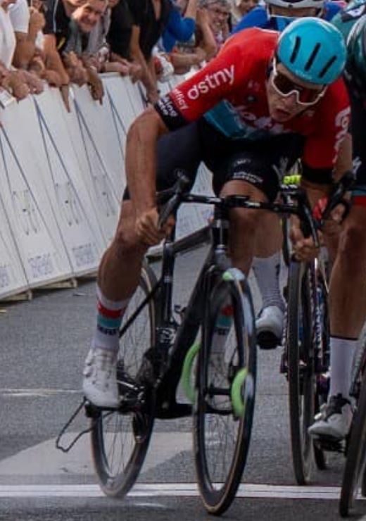

Messagede toupenet » Jeu 5 Oct 2023 17:48
Déjanté, déraillé, faut m'expliquer
Savez-vous sur quel modèle de roue Arnaud De Lie roule ?
Là, on voit clairement que le tubeless a déjanté, le latex coule et le tube vert en mousse sort
Il allait en ligne droite, sans obstacle, je ne vois pas pourquoi il déjante.
Trop de pression ? Hookless ?

Messagede albator83 » Ven 6 Oct 2023 08:31
toupenet a écrit:Déjanté, déraillé, faut m'expliquer
J'ai l'impression qu'il déjante car il bourrine avec la roue de travers, pour se rattraper suite à la casse chaîne... mais pure hypothèse de ma part, et même dans ce cas-là c'est difficilement compréhensible.
Et le mec derrière a eu moins de chance :(

Re: pneu tubeless
Messagede olivier91 » Ven 6 Oct 2023 13:33
On met aussi des "bib" (en plus du préventif) dans les tubeless de route??
Ce qui est étonnant, c'est qu'il ne semble pas "à plat".
olivier91
Messages: 126
Re: pneu tubeless
Messagede albator83 » Ven 6 Oct 2023 13:41
Oui ça commence à se faire, sur le modèle des descendeurs en VTT... sauf que c'est valable juste pour rentrer chez soi @ 20-25 km/h en ligne (d'après les précos Vittoria), ou éviter de rouler sur la jante en attendant la voiture de dépannage (pour un coureur pro).
Ce n'est pas fait pour prendre des virages sur l'angle à 60 km/h ^^ ni mener un sprint.

Re: pneu tubeless
Messagede olivier91 » Ven 6 Oct 2023 14:27
Je croyais qu'on ne risquait plus le pincement (ni le déjantage) avec le tubeless...
Pour le VTT, le gravel ou Paris-Roubaix, en attendant le dépannage, je comprends...mais là (??)
Quant au rendement supposé meilleur du tubeless: Déjà en rajoutant le préventif, il doit en prendre un coup...avec un "Bib" en plus (?!!!)
Alors, certes, hier, De Lie fait deux, mais il aurait aussi pu y laisser quelques os !

Messagede albator83 » Ven 6 Oct 2023 14:53
Sur le papier oui, avec de vrais crochets côté pneu et jantes... mais vu qu'on a inventé des jantes hookless, autant dire que la théorie est balayée.
Pour le pincement pareil : si tu prends un gros nid de poule à 3-4 bars sur jante large, les flancs du pneu vont être percés de la même manière qu'une caa dans un pneu/boyau... y'a rien de miraculeux avec des boudins de 250g ;)
A part ça, le "bib" vert n'a que peu d'incidence sur le rendement (d'après les tests labo) : sous pression nominale la mousse est compressée et n'interfère pas avec le rendement général du pneu (contrairement aux X mL de préventif, par exemple).
Après pourquoi mettre la mousse pour une course sur route standard ? comme toi je m'interroge... y'avait pas de chemins blancs sur Paris-Gien-Bourges.

Messagede Etienne » Sam 7 Oct 2023 06:39
albator83 a écrit:Après pourquoi mettre la mousse pour une course sur route standard ? comme toi je m'interroge... y'avait pas de chemins blancs sur Paris-Gien-Bourges.
Tu l'as déjà évoqué toi-même : éviter de se retrouver sur la jante en attendant la voiture, et probablement aussi limiter l'affaissement brutal du pneu qui semble provoquer parfois des déjantages assez difficiles à gérer ... en gros, retrouver l'une des qualités des boyaux pour les coursiers : la sécurité !! :mrgreen:

Messagede rickyfirst » Sam 7 Oct 2023 13:08
olivier91 a écrit:On met aussi des "bib" (en plus du préventif) dans les tubeless de route??
Oui car les fabricants de jante veulent absolument vendre du hookless qui est effectivement intéressant à basse pression mais sur un route même en pneu de 28 mm, la pression est trop haute du coup, il y a des risques de déjantage. C'est ce qui est arrivé en grand nombre sur paris roubaix du coup, les équipes utilisent des mousse vittoria pour essayer de rassurer les coureurs.

Messagede albator83 » Sam 7 Oct 2023 16:53
Sauf que je ne vois pas en quoi une mousse Vittoria évite un déjantage sur jante sans crochets... surtout si ça vient d'une pression trop forte.
Ça "rassure" peut-être, mais c'est purement placebo dans ce cas précis.

Messagede Speed73 » Sam 7 Oct 2023 18:29
Hookless : pression maximale 5 bars, soit disant que c'est pour les roues qui sont plus légères, alors que tu prends des Zipp 303S, c'est loin d'être light en comparaison d'autres roues à crochets, alors que c'est surtout pour la fabrication plus simple et donc moins coûteuse pour le fabricant.
Le pneu hookless + sa mousse qui se barre dans tous les sens :mrgreen: :mrgreen: Image

Messagede Etienne » Sam 7 Oct 2023 18:38
albator83 a écrit:Sauf que je ne vois pas en quoi une mousse Vittoria évite un déjantage sur jante sans crochets... surtout si ça vient d'une pression trop forte.
Si c'est à la suite d'une crevaison, la mousse s'expanse et exerce une pression sur les flancs du pneu, ça peut aider même si ce n'est pas lassurance tout risque, forcément :idea:
