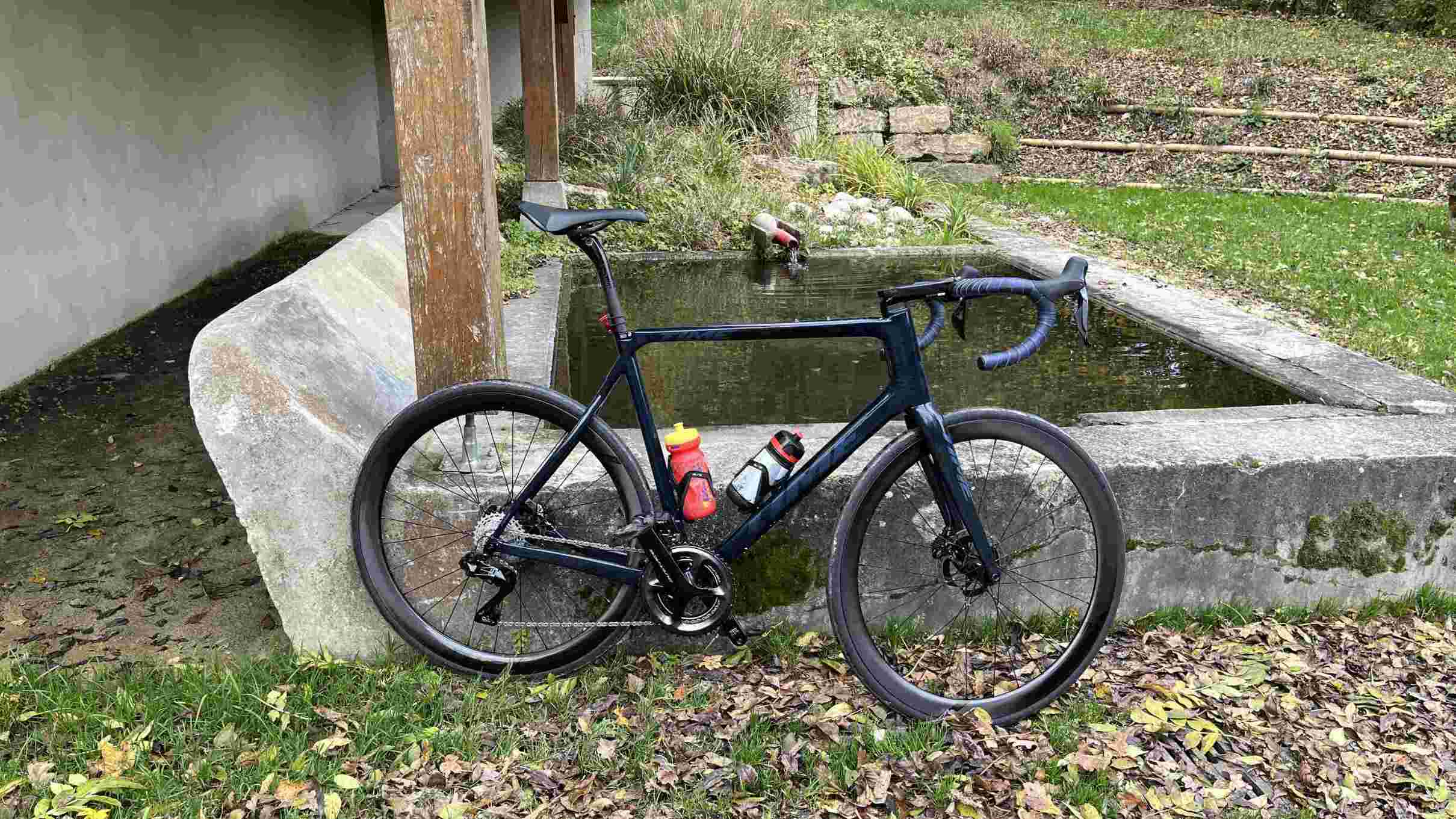

J'ai bien fait d'acheter mon ADHX bleu alors :
Dans cette configuration "route" le comportement n'est franchement pas si éloigné de mon Skylon, peut être un peu plus stable, j'ai l'impression que le delta en confort vient plus des pneus de 28 (+chambre latex).

Ouais, il est cool, j'avais déjà vu ton vélo sur un forum étranger :mrgreen:
Je n'ai pas les valeurs de rigidité de l'ADHX, mais à mon avis, il doit être "bien moins rigide" que le Scylon, enfin en théorie avec les chiffres annoncés par la fabricant, comme quoi ces vélos sont quand même très aboutis : jamais de mauvaise surprise d'un modèle à l'autre
Pour la taille des pneus, c'est ce que je désire passer en 28 pour un gros gain en confort et dans la gamme actuelle, il n'y a que l'ADHX qui permet de passer sans souci de passer du 28 sur des jantes actuelles avec des grosses largeurs internes, ou ce genre de pneus ressort à 30, une fois installé.
J'ai des durites magura, des joints de durite et un kit gaine campa en stock, vu que je vends tout mes vélos à patins, si je trouve un cadre ADHX pas trop cher, je pense fortement cannibaliser mon AH21 et enfin pouvoir passer à l'arrière un gommard plus gros que du 25 :mrgreen:

En tout cas, en termes de confort c'est plus proche de mon ex-Sklyon que de de mon Nevi Titane, même avec des pneus de 28mm qui font presque 30mm (montés sur des jantes larges).
Ensuite, en danseuse il n'y a pas non plus d'effet ressort du titane, c'est très direct, peut être moins qu'avec le Skylon mais difficile à dire maintenant que je ne l'ai plus.

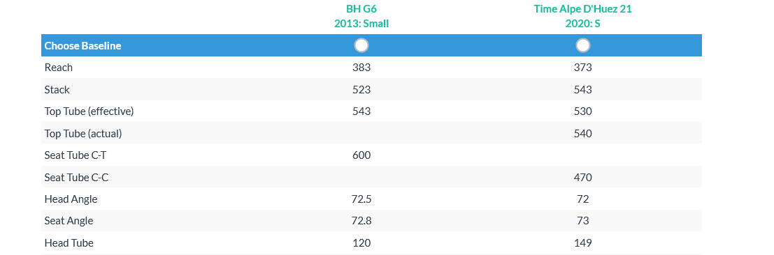

Pas trouvé le G1 sur Geometry Geeks, j'ai pris le G6 : aucune idée si ce sont les mêmes cotes, ni si les G1>G6 constituent une "fratrie". Mais c'est très différent de l'AH21 taille S en reach et stack :
Screenshot 2024-03-07 at 18-04-40 Compare BH G6 2013 Small -VS- Time Alpe D'Huez 21 2020 S -VS-.png
Et comme le reach ne change pas entre le S et le XS, tu trouveras + de proximité entre le AH21 XS et le G6 en S. Reste à savoir si les géométries du G1 et du G6 sont similaires. :?:

3cm d'entretoises, c'est beaucoup, ça justifie de se poser la question de passer à un modèle avec un stack supérieur, et donc de valider avec une étude posturale une géométrie proche de celle du AH21 en taille S.
A savoir : sur le AH21, il faut ajouter à la valeur du stack les 10mm de hauteur du système Quickset de serrage du jdd. Mais comme le G1 est un modèle ancien, il y a peut-être aussi une coupelle supérieure de jdd.

+1 : la taille supérieure devrait mener à moins d'entretoises et une potence un peu plus courte... partant de 110mm, on peut se le permettre.
Mais faudrait comparer stack/reach entre le "bon" modèle BH et le Time AH21 pour être sûr ; parfois d'un millésime à l'autre y'a des différences.

Avec le mètre je trouve approx. 54 en stack et 40 de reach sur mon BH G1

Je profite du sujet car j'ai dans l'optique d'acheter un Pinarello en taille 55 pour avoir un vélo plus sportif et moins typé endurance : bien que le Time soit un véritable couteau-suisse, une des choses qui me font un peu tiquer c'est la douille de direction relativement courte : 142 au lieu de 166 (voir le tableau pour comparatif) :!: bon visiblement, il y a moyen d'avoir une tige de selle sans recul pour ne pas avoir un vélo qui embarque trop dans les virages, et aussi je suis pas forcément hyper souple du dos, je pensais à bien réduire la hauteur de tige de selle, car j'ai toujours eu des longueurs conséquentes à ce niveau et malgré tout pouvoir garder une potence en 100mm, en gros je veux avoir une position plus basse sur ce futur vélo, sans forcément pour autant avoir à me péter le dos en roulant !
8138
Ton tableau donne quasi le même stack pour ces deux cadres. Il ne faut pas regarder uniquement le tube de direction, il doit y avoir des différences ailleurs telles que hauteur du boitier de pédalier ou longueurs des fourreaux de fourche.
