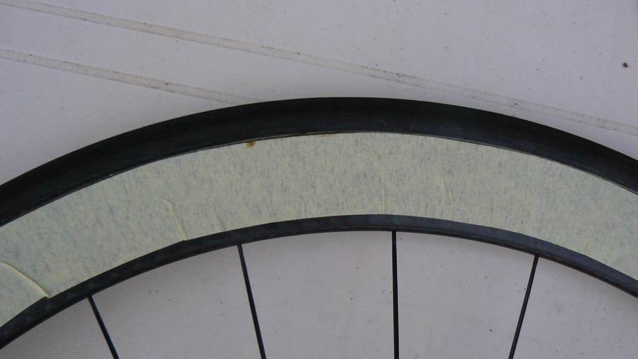

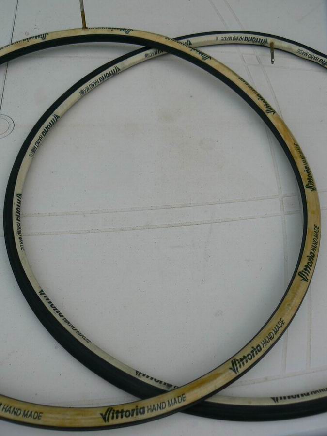

Messagede chambysunn » Jeu 4 Oct 2007 14:46
Salut voici donc comme promis mon petit topo sur ''le montage des boyaux illustré'' :
Je vous présente donc les étapes, le matériel que j'ai utilisé pour se faire, cela n'engage que moi et mon pauvre savoir faire, pour l'instant :
Alors voici mes outils : Acétone, Pinceau, Ruban anti peinture, pompe à air.
Je nettoye donc la jante carbone à l'ACETONE. Résultat du dépot noir de poudre de carbone sur le chiffon.
Je protège par du ruban spécial protection pour peinture les jantes sur toutes les faces :
Je fais bien bien attention de coller le scotch bien à raz du bord haut.
Astuce : Acheter du ruban préformé rond.
Puis j'ai mis 3 coches de colle : Couche par couche en attendant que la colle ne colle plus au touché.
Je fais attention de ne pas coller les trous des têtes des rayons.
Je gonfle à 3/4 bars pour retourner le boyau.
J'encolle le boyau d'une couche surtout sur les côté : Boyau avant et aprés. Le boyau boit beaucoup apparement.
Je pose le boyau par le haut en comencant par la valve et en tirant bien dessus vers le bas. Etape pour éviter au mieux le saut de valve.
Je gonfle le boyau à 3b env et je le mets bien en place.
C'est l'étape importante qui fait que le boyau est centré ou non.
Je controle en visuel tout au tour de la jante :
Je gonfle vers 10b pour assurer le collage par contact.
J'enlève le ruban, je nettoye avec du White spirit les rebords des jantes.
Voilà le résultat :

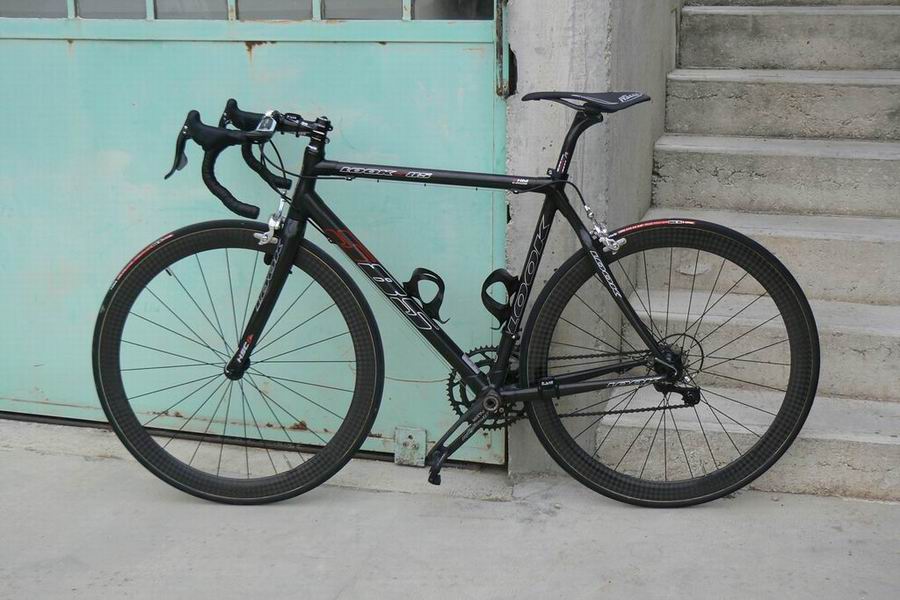

Messagede RyoHazuki » Jeu 4 Oct 2007 15:15
beau bike :wink:

Messagede chambysunn » Jeu 4 Oct 2007 15:21
Euh.... tu me fais :oops:... les félicitations aprés le lunch :lol: :lol: :wink: mci

Messagede neo » Jeu 4 Oct 2007 21:10
belle gueule comme ca avec la slr mais maintenant faut voir si ton cul la supporte :?
