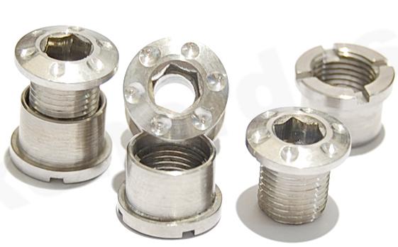

Messagede ERIK » Lun 22 Juin 2009 19:07
..........Petit dessin sympa sur des vis plateaux titane.........2.9gr........Mais toujours pas de Torkx........ :?

Messagede toupenet » Lun 22 Juin 2009 19:23
Tu trouves ça bien Erik les vis torx ?
Sur les étriers Record, j'en ai et je n'aime pas
idem sur les vis de plateau
Est-ce vraiment mieux mécaniquement ?

Messagede Pat2A » Lun 22 Juin 2009 19:36
toupenet a écrit:Tu trouves ça bien Erik les vis torx ?
Oui le Torx c'est ce qu'il y a de mieux comme empreinte de vis.

Messagede toupenet » Lun 22 Juin 2009 19:42
Alors il va falloir que je m'achète un nouveau jeu de clef.
La clef torx n'épouse pas super bien l'empreinte des vis.
J'ai déjà foiré deux vis de plateau. je n'aimerai pas foirer des vis de porte-patin.

Messagede ERIK » Lun 22 Juin 2009 19:44
:D Ola steph,
Pffffffff, difficile a dire q'un serrage soit meilleur d'un systeme a un autre mais..........
oui........Due aux nombreux points de contact entre la clé et la vis...........je pense que le Torkx est avantagé.....
Plus de foirage d'empreinte ca c'est sur :D , mieux mecaniquement, aucune idée........... :arrow:

Messagede proracing » Lun 22 Juin 2009 19:46
toupenet a écrit:Alors il va falloir que je m'achète un nouveau jeu de clef.
Si tu foires l'empreinte en général c'est que utilises un taille un poil trop petite
