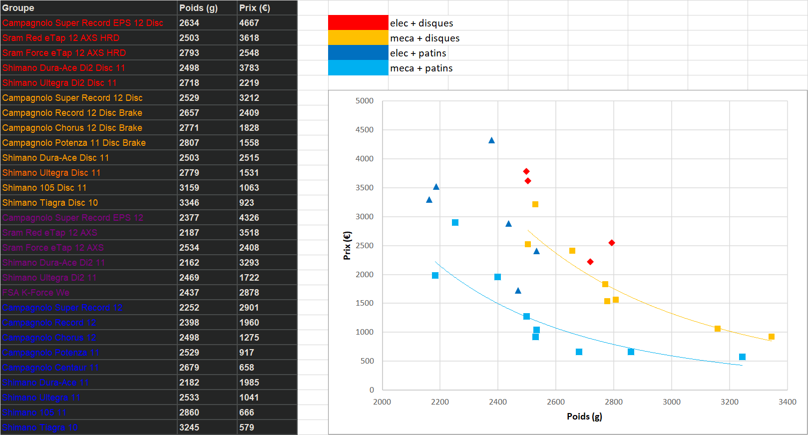

Messagede alexP33 » Mer 9 Nov 2022 15:23
On a plus le choix c'est un fait, ça a quand même le droit de nous faire sacrément ch... oui le disque est mieux du point de vue freinage, durée de vie des roues. Pour le reste je renvoie ici https://www.3bikes.fr/2019/09/12/prix-et-poids-2019-2020-des-groupes-route/ et je me suis permis de rassembler sous forme de graphs ces données qui datent un peu. Le compromis prix / poids (hors roues) est sans appel ! Enfin vu les écarts on ne parle même pas de compromis :roll:

Messagede JulienCampa » Mer 9 Nov 2022 16:42
277g pour le SR entre le disc et le patin .... encore 25 pour les roues ... on a un surpoids de 300g .... avec le cadre qui doit peser 100g en plus : 400g .... c'est lourd.... trop lourd.
