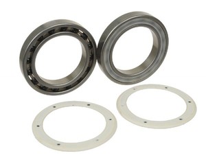

Voici par exemple des roulements de pédalier Chorus:
Pour ses pédaliers haut de gamme (Record et SR), Campa a choisi de ne pas mettre de joints sur les roulements pour gagner en rendement.
(ce qu'on voit sur cette dernière photo n'est pas un joint mais la cage des billes)
Sur les pédaliers Chorus et Record, il y a en plus des joints internes (sur les cuvettes) et externes (sur les axes).
Sur le SR, il y a juste des joints externes (les 2 anneaux blancs ci-dessus) car la saleté ne risque pas d'endommager les roulements qui sont quasi inusables. Il est donc moins utile de les protéger.
xophe33

Pour finir, prétendre que passer de la graisse à l'huile sur ce genre de boitier à haut rendement qui consomme 0.3/0.4 watts fera gagner 0.7 watts n'a pas de sens, on peut s'attendre logiquement à un gain de l'ordre de zéro virgule pas grand chose de watts.
Si tu es prêt à passer 20 mins pour ajouter de l'huile tous les 500km, parce que ça te fait plaisir et que tu aimes la belle mécanique vélo, très bien, tu as le droit. Mais ça n'est pas rationnel.
Voilà, c'était mon 1/4 d'h Docteur House.

Messagede xophe33 » Ven 6 Fév 2015 09:58
taupe a écrit:
xophe33 a écrit:Bien sûr, si tu ne comprends pas c'est que ça n'a pas de sens... Pfff...
Friction Facts a testé des boitiers et des roulements seuls (BB30). Pour les tests des roulements BB30, ils n'ont pas ajouté les joints qui existent sur les pédaliers et cuvettes Campa.
Ces joints en plus - 2 (pédalier SR) ou 4 (pédalier Record) - expliquent une partie du gain en passant de Record à SR (2.3W selon Campa).
L'autre partie étant la différence entre les roulements (bagues durcies) et leur lubrification (huile vs graisse) et c'est ce qui est mesuré par Friction Facts (1.4W comme tu l'as indiqué, dont 50% pour la lubrification).
On peut en déduire que:
- la suppression des joints du pédalier rapporte 2.3 - 1.4 = 0.9W
- les bagues durcies rapportent: 1.4 / 2 = 0.7W
- l'utilisation d'huile vs graisse: 0.7 W
Rien de choquant dans ces chiffres, ni d'incohérent entre les données Campa et Friction Facts.
Perso, je suis prêt à passer 20mn à entretenir mon pédalier avant une épreuve importante pour gagner ces 0.7W
Si tu en gagnes autant pour chaque roue, chaque pédale, les roulettes de dérailleur, ça commence à chiffrer.
Pour clore le sujet je persiste à dire que ton raisonnement est absurde. Déjà la comparaison avec le BB30 est absurde, on parle ici de roulements différents du BB30, avec des dimensions plus petites.
Un boitier de pédalier de grande marque frotte à hauteur de 1 à 1.6 watts : Shimano, Sram, FSA....
Ces boitiers ont une conception similaire à un campa Record, Chorus, Athena... : mêmes roulements avec des joints 2rs frottant, ces roulements sont graissés, et en complément ont parfois (mais pas toujours) été rapportés des rangées de joints supplémentaires, sur les caches plastiques par exemple. La différence est que le campa est monté glissant dans la cuvette et serré sur l'arbre alors qu'habituellement on fait l'inverse, serré dans la cuvette et glissant sur l'arbre. Je ne vois pas comment gagner 3 watts comme Campa l'annonce sur cette pièce, ça n'a pas de sens. Ton postulat de départ est selon toute vraissemblance faux. Je ne crois pas une seconde que Campa mette sur le marché des pièces qui ne soient pas à un niveau de performance équivalent à ses concurents directs.
Quelle est la part des frictions des joints (multiples parfois) et du graissage sur un boitier moyenne gamme? On parle de 0.4 à 0.65 watts, correspondant à la fois aux frictions des joints et de la graisse, dès lors je ne vois pas comment tu peux avancer 0.9+0.7watts de frictions sur ce poste. Non sens.
Ton boitier Campa à roulements Cult a des joints minimalistes et peut fonctionner avec une lubrification très légère, il aura très probablement des frictions de l'ordre de 0.3/0.4watts, ce qui est le niveau de frictions des meilleurs boitiers de pédaliers du marché, dont certains utilisent des matériaux très similaire aux Cult (inox très durci, et billes céramiques) Gain possible dans le meilleur des cas par rapport à un boitier moyenne gamme : 1.3 watts. C'est toujours ça de pris effectivement.
Les tests Frictions Facts simulent une charge de 250W à 95 t/mn. Campa n'indique pas (à ma connaissance) dans quelles conditions sont faites leurs mesures. Les pertes augmentent évidemment avec la charge.
Si tu compares les roulements C-Bear route et VTT, il y a 0.54W d'écart grâce à des joints et une graisse plus light, mais le C-Bear route a quand même des joints et est lubrifié à la graisse (light) et pas à l'huile.
http://www.c-bear.com/en/en-pages/ceramic-bearings-bike-advantages.php
Le gain sera évidemment plus important si tu supprimes les joints et remplaces la graisse light par de l'huile.
Pour finir, je n'entretiens pas mes roulements tous les 500km. Depuis octobre, le vélo est sur le HT, soit ~50h d'utilisation et je n'ai aucun bruit de fonctionnement.

Messagede JulienCampa » Ven 6 Fév 2015 09:59
Enfin quelqu'un qui a un raisonnement qui tient la route, surtout pour la différence entre graisse et huile… Entre un roulement sans huile et un roulement avec un peu de graisse, je préfère rouler avec le 2nd…
Il faut juste pas mettre une tonne de graisse. Le tube de graisse Campa est très bien fait car il a cet embout fin qui permet de juste mettre un filet de graisse et donc la quantité nécessaire pour avoir un "glissement" des roulement optimal.
Perso, si j'ai pris le CULT, c'est d'abord parce que j'ai un groupe Super Record (LOL). Et puis, c'était aussi pour une question de poids et surtout, d'entretien. Je sais que quand je me prends la flotte, je ne suis pas obligé de nettoyer les roulements après chaque sortie, mais que ça peut attendre 3-4 sorties sous la flotte… voilà. Pour moi, c'est plus une question pratique qu'une question de rendement.
