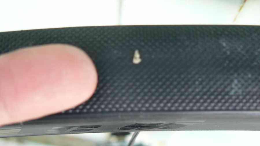

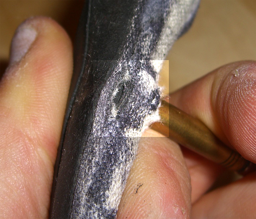

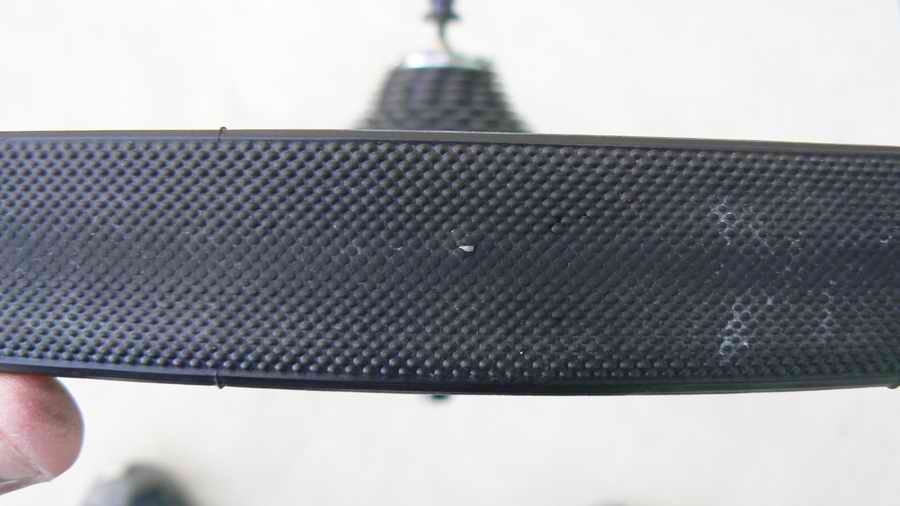

Voici ce qui m'est arrivé avec un boyau vittoria chrono CS sur mes jante lew, l'emplacement de la valve créant un petit renflement, lors de l'utilisation, le boyau s'est fait "scalpé",
En plusde cela, mon vittoria cx qui est neuf n'est pas régulier, il y a un saut de valve très présent et cela malgré collage et recollage.... et pour finir le tableau la bande coton qui est en contact avec la jante présente des petites déchirures lorsque je gonfle...j'étais habitué à beaucoup mieux que ça avec les vittoria!!!

Je répond au suejt du problème du boyau CS Vittoria :
En même temps ce model est plutôt light non ?
Au vu du poids, c'est sur que parfois il peut y avoir une fragilité plus importante ne crois tu pas ?
Pour ma par aucuns pb de rencontré avec Vittoria, mais je roulais sur du corsa evo cx 23" seulement.

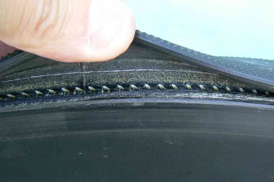

Par contre je rencontre un décollement de chappe sur un Continental Compétition en 22".
Les boyaux n'ont que peu de Km.
Bon cela ne se produit que sur une faible longeur mais bon....à suivre je posterais des photos du pb.
Qu'en pensais vous ?

500 Km avec les conti et les LEW et pour le moment pas de
problème,par contre j'ai aussi des crono cs et il est vrais que
les flancs sont très fragiles mais les boyaux très légés 175 g ceçi
explique sans doute ces problèmes :?:

Même avis que toi, le Vittoria crono CS est tous de même un boyau extrême. J'ai eu des déboires avec ce boyau et jamais de problème avec des Corsa CX.
Je sais qu'il est séduisant de monter des crono CS mais il faut bien se rendre compte que ces boyaux sont ultra spécifiques.

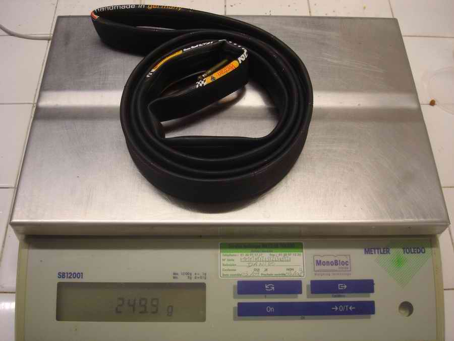

Je suis pocesseur de LEW et je roule en Continental Compétition.
Voilà le recul que j'ai sur ces boyaux :
1 - Bien étirer le boyau en le montant quelque jours avant le collage sinon c'est chaud à mettre.

3 - On peut y voir un puré de beau petit silex qui ma gaché un course dimanche dernier dans la descente du Ventoux..... :twisted: :evil: :x :evil: :twisted: :evil: :x :twisted: :evil: :x :twisted: :x :evil: :twisted: :x
Résistance, oui d'aprés la vidéo du reportage avec l'équipe Gerolsteiner qui faisiat des tests de résistance statique : Avec le renfort vectran la pointe se tord et casse même...Donc bon que dire...PAr contre j'ai les pneu conti gp 4000 aucun souci !
4 - Le poids d'un boyau oscille dans la fourchette de 235-250gr on va dire :

6 - La qualité : Trés bonne un référence même si j'ai rencontré des décollement de ta fameuse chappe :
