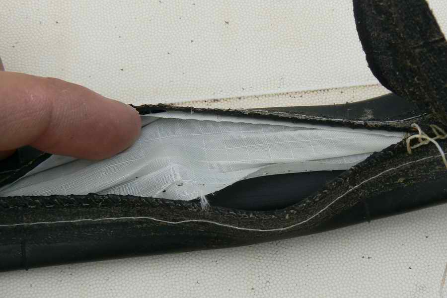

Messagede chambysunn » Jeu 12 Juin 2008 10:45
Salut :D ,
Dans l'histoire ''j'ai un Conti qui crève'' on continue, suite à ma crevaison sur silex (confère les images dans les pages précedentes) je me décide à découdre le conti pour voir.
On y voit bien les différents éléments qui composent le boyau :
J'ai trouvé le trou, restera plus qu'à re-coudre :roll: et coller la bande protectrice...
J'avais déjà eu un décollement de la bande protectrice...Sur mon boyau de secours, rien à voir il m'inspire plus qu'e au collage de cette fameuse bande :
