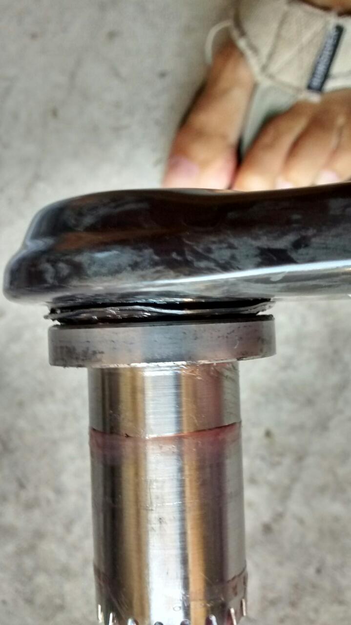

Messagede nnaoy21 » Dim 4 Sep 2016 14:29
J'ai besoin d'un avis technique sur les pédaliers:
Sur mon vélo j'ai ce pédalier en ultratorque: https://www.troc-velo.com/groupe-pedalier-fulcrum-racing-torq-rs-1-1-1640525.htm
Ce matin lors de ma sortie j'ai voulu passer le petit plateau et j'ai déraillé.
Je remets la chaîne et un peu plus loin ce coup ci je veux passer le gros et je déraille vers l’extérieur .
Je regarde un peu plus précisément le vélo et m’aperçois que j'ai un jeu de 5mm dans le pédalier. Ce dernier oscille de gauche à droite dans les cuvettes. :shock:
Je rentre est vérifie le serrage de la vis: RAS
Je m’aperçois qu'il me manque la goupille d’arrêt sur la cuvette coté plateaux. (visible en bas à droite sur la photo du pédalier)
Le jeu est il bien du à l’absence de la goupille, est ce déjà arrivé à l'un d'entre vous?

Re: Campagnolo : le sujet
Messagede denismag » Dim 4 Sep 2016 15:47
S'il y a vraiment du jeu latéral , c'est que la rondelle ondulée dans la cuvette gauche n'y est plus ou n'a jamais été mise.
Car ne pas avoir de goupille droite ne donne pas de jeux, ou alors le roulement est HS

Messagede nnaoy21 » Dim 4 Sep 2016 21:04
Je vais démonter demain, je ferrai une petite vidéo.
J'ai roulé pendant 1 an et demi sans problème, bizarre cette histoire.

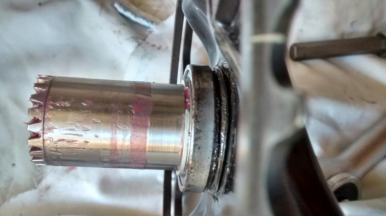

Messagede nnaoy21 » Lun 5 Sep 2016 17:49
Voici une vidéo avant démontage:
https://youtu.be/zEpfP9YqnO4
Il n'y avait pas côté gauche la rondelle ondulée.
Voici des photos des 2 roulements.
Il y a une sorte de joint à lèvre entre la manivelle et le roulement. Le circlip qui tient le roulement côté plateaux est bien à la bonne place.
nnaoy21
Messagede JulienCampa » Lun 5 Sep 2016 18:29
LionelB a écrit:
JulienCampa a écrit:En parlant de pédalier, j'ai mon Super Record de fin 2011 qui claque… bon ok, il a plus de 50000 km dans les dents… (c'est le cas de le dire…).
Les plateaux sont neufs de cette année… mes cassettes aussi et chaine changée tout les 3000-40000 km… (région montagneuse et vallonée = beaucoup de changement de braquets…)
J'ai tout démonté, nettoyé, rengraissé, remonter. J'ai pas vu de jeu au niveau des cuvettes BB90 et elles sont encore en bon état… Donc le craquement ne vient pas des roulements qui sont aussi neufs de cette année (je change les roulements CULT tous les ans aussi… entre 12000 et 15000 km dans l'année…).
Et le claquement ne se fait qu'en danseuse. Les pédales n'ont pas de jeu au niveau de leur axe (Look Keo Blade 2 Rouge)
Bref, je me pose sérieusement la question de savoir si la structure interne du pédalier est en train de rendre les armes………
Votre avis les copains Campa ?
Changes les cuvettes.
ah non pas ça… elle sont collés sur les trek……… :o
JulienCampa
Messages: 3005
Messagede JulienCampa » Lun 5 Sep 2016 18:32
nnaoy21 a écrit:Voici une vidéo avant démontage:
Sans rondelle ondulée, c'est normal ton problème…
