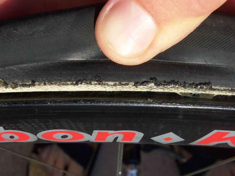

Messagede jeama » Ven 12 Sep 2008 15:42
lorenzo a écrit:
Slt à tous,
INFO Bontrager xxx lite avec section 21.
Première roues Carbone et donc premier montage avec des boyaux corsa cx en 21. après m'être entrainé au montage à sec (sans colle) je me lance j'encolle je monte je gonfle le laisse secher et je m'aperçois que j'avais été un peu radin avec la colle donc ça tenait pas bien. je recommence et àprès ce deuxième essai je suis satisfait. Finalement c'est pas si compliqué que ça. En revanche je trouve que la section 21 au regard de la jante fait un peu juste. C'est l'heure du test et donc Je confirme que l'on peut rouler avec des Corsa cx 21 sur des xxx lite. Après + 1000 bornes avec descentes à + de 70km/h, virages sérrés et avec de fortes chaleurs (j'étais ds le var cet été) no problemo tout va bien. Du reste je suis très satisfait du confort des sensations avec ces boyaux. Maintenant il est aussi exact que la jante est un peu large par rapport à la section. le boyau n'épouse par en totalité la jante. on observe à certains endroits des écarts entre le boyau et la jante. bon avec la colle je pense que ça ne risque rien mais tout de même. c'est pourquoi je vais passer aux conti compet (22 je crois) afin d'être plus sécur et puis ça me permettra de tester d'autres boyaux.
a++
Même soucis avec des Corsa CX en 21 sur jante Gigantex (sonic), la boyau n'épouse pas la forme de la jante d'où d'importants espaces entre le boyau et la jante.
Et comme Lorenzo, je suis parfaitement satisfait de ces boyaux mais je flippe énormément dans les descentes de peur de déjanter. D'après vous y a t-il un risque?
Mon club : http://www.veloclublapomme.com/

Messagede MIMI 25 » Ven 12 Sep 2008 15:47
Pourquoi déjanter :?: Ce n'est pas la section mais le collage qui compte :wink:
MIMI 25
Messages: 11028
Localisation: DOUBS
Messagede jeama » Ven 12 Sep 2008 16:06
MIMI 25 a écrit:Pourquoi déjanter :?: Ce n'est pas la section mais le collage qui compte :wink:
Car le boyau n'est pas collé sur toute sa surface à la jante, les bords du boyau ne sont pas en contact avec la jante;
Dès que je peux, je poste une photo
jeama
Messages: 205
Inscription: Mer 2 Mai 2007 12:57
Localisation: MARSEILLE
Messagede MIMI 25 » Ven 12 Sep 2008 16:13

Messagede jeama » Ven 12 Sep 2008 17:18
Voila la photo du problème:
J'ai testé plusieurs colles (hutchinson, vittoria, pastali) le résultat est toujours le même: au début impeccable (ou presque), puis à force de rouler, la colle ne tient plus sur les bords. Par contre le boyau reste bien collé en son centre.

Messagede marco » Ven 12 Sep 2008 19:15
Perso, je colle presque 3 paires avec le même tube et cela fait la même chose que toi à savoir que les bord ne sont pas collés...mais quand je vois l energie qu'il me faut pour les decoller ,je ne suis pas inquiet quant à un eventuel dejantage 8) :!:
marco
Messages: 484
Inscription: Jeu 4 Jan 2007 01:51
Localisation: aix en provence
Messagede jeama » Ven 12 Sep 2008 19:24
marco a écrit:Perso, je colle presque 3 paires avec le même tube et cela fait la même chose que toi à savoir que les bord ne sont pas collés...mais quand je vois l energie qu'il me faut pour les decoller ,je ne suis pas inquiet quant à un eventuel dejantage 8) :!:
Ok, alors prochaine descente je lâche les freins! :wink:

Messagede jeama » Sam 13 Sep 2008 10:22
lankou 29 a écrit:Flanc trop rigide pour permettre a la bande de collage d'épouser la jante et de rester en place :?:
Si la bande de collage n'épouse pas la jante, cela est certainement dû au fait que plus le boyau est de petite section plus la courbure du boyau est prononcée, hors les jantes gigantex ont l'air d'être prévue pour des boyau de section assez large et cela pose donc problème avec des boyau de plus petite section.
Et effectivement, je pense que d'utiliser des boyaux plus souples atténuerait ce phénomène.
Par contre si j'utilise des boyau en 21 par rapport à des 23 c'est pour 2 raisons: le poids et l'aérodynamisme (pour l'aéro, je sais ça va faire rire du monde mais bon...). La perte de confort et d'adhérence, est une chose secondaire pour moi.

Messagede fdegrove » Sam 13 Sep 2008 15:05
c'est par trop réducteur et je vois pas ce que tu me reproches .
Ce que je te reproche c'est que tu laisses sous-entendre que l'encolage du boyau n'a pas d'importance voire meme que la colle en soit n'a pas d'importance non plus et que le tout tient pas la pression presente dans le boyau.
L'importance de la colle est d'assurer une bonne adherence entre la jante et le boyau en toute situation imaginable.
Sans un bon encollage le boyau se dejantera en cas de crevaison, le taux de resistance au roulage est fortement accru et en cas de coup de frein violent le boyau risque de voir sa valve arrachee.
@jeama
Les boyaux Vittoria ont tous une petite couche de latex sur la bande protectrice qui fait que la colle n'adhere pas comme il faut.
Il faut donc gratter cette bande avec une lame de rasoir pour oter cette couche avant d'y mettre de colle.
Je n'ai pas trouve des informations sur la largeur de la jante Gigantex T50 mais c'est facile a mesurer avec un pied a coulisse.
Il se peut aussi que les bords de la jante ne soient pas suffisamment degraisses.

Messagede jeama » Sam 13 Sep 2008 15:52
fdegrove a écrit:Les boyaux Vittoria ont tous une petite couche de latex sur la bande protectrice qui fait que la colle n'adhere pas comme il faut.
Ciao, :wink:
Bien reçu pour la couche de latex à enlever.
Pour la largeur de la jante, je pense que c'est plus sa courbure qui est en cause que sa largeur, la jante est "assez plate" par rapport à des ambrosio nemesis ou chrono f20.
Pour le degraissage, j'ai fait ça nickel , je ne pense pas que le problème vienne de là.
jeama
Messages: 205
Messagede benj' !!!! » Sam 13 Sep 2008 15:58
:roll: faut te calmer ,c'est toi qui interprète avec ce que je "sous-entend" ,ça veut rien dire ,c'est du language journalistique ,ça veut dire j'interprète vos propos à ma sauce .
J'aime bien me faire prendre pour un gogol qui sait pas monter les boyaux en toute sécurité mais bon ça fait 3 ans que je fais la corvée au magasin parce que j'aime bien ,mais que chaque montage est adapté aux boyaux ,la jante ,l'utilisateur et SURTOUT l'utilisation qui en sera faite :idea:
Un cousier de 70kg de bon niveau il faut que ce soit blindé .
Pour moi ,un filet de colle ,ensuite je me marre quand tu expliques ce qui va se passer mais pour info cette année à nice :
Courbe à 50km-h ,je prends un trou et mon corsa cx éclate ,je roule sur le boyau à plat ,sur l'angle avant de me redresser pour le changer .
:shock: oh j'avais juste mis un filet ............et à arracher valait mieux avoir l'habitude :wink:
JAMAIS un de mes montages le gars n'a déjanté .Donc maintenant faut yarreter la parano :wink:
