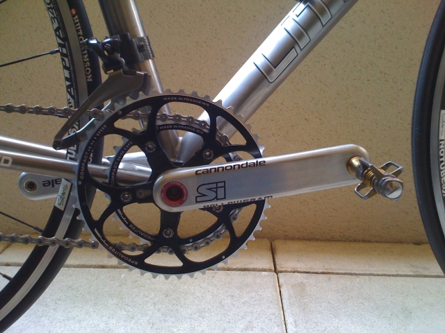

Messagede xth » Mer 5 Sep 2012 17:11
Ayant eu ma journée pour bricoler, j'ai quasi terminé le montage de mon Siena.
Montage comme suit, avec une visserie titane de chez toronto
cadre : Siena ML 2010 56cm
fourche : Easton EC90
jdd : Chris king
potence : Deda zero 100mm
cintre : Easton EC90 poncé
guidoline : Lizardskin race noir
tds : Lyre carbon
collier serrage : MCFK
selle : Tune concorde
Pbd : Tune * 2
Manettes : Sram Red cocottes hutz blanches
Dérailleurs : Srem Red black collier MCFK et Sram Force 2011
Cassette : Shimano 6700 11/27. J'avais que ça en stock...
Chaine KMX X10SL
Cablerie Jagwire blanche
Roues : ZTR Alpha / moyeu tune, montage jpracing bike (roue arrière avec ligatures asterion)
serrages : Tune DC 16/17 rouges
pneus : Hutchinson Atom neufs
Pédalier : Hollowgram SI avec plateau 48/34 Spécialité TA.
Boitier : THM, roulement Rotor, avec 122mm lisse
Freins : Ciamillo -G SS, avec kit ti
Pédales : Crank 4ti refaites à neuf. Ca va me permettre d'utiliser mes chaussures vtt.
Stickers réalisés par Obostickers
Bon maintenant y'a plus qu'à câbler et régler tout ça correctement, puis un petit tour vallonné pour valider le montage.
Seven Sola Steel SS 29er 2006, courroie Gates par Levacon
xth
Messages: 588
Inscription: Mer 12 Aoû 2009 18:46
Localisation: Aix en Provence

Messagede firenze » Mer 5 Sep 2012 18:54
Très beau ce titane, bravo. Je trouve que le pédalier Cannondale rend très bien sur ce montage.
Moi les pédales vtt ne me gênent pas... :D

Messagede xth » Mer 5 Sep 2012 20:33
Pour instant c est juste une pre vente, donc je compte bien rouler avec :-)
Pour les pedales, je garde les 4ti
Pour les manettes, et bien Klarf, en montant sur le spad, j ai remis ca proprement.
Sinon, sans les cables, le Siena fait 6,220kg
Pour les stickers, ils nickel, obosticker a fait du super travail, je vais faire des photos, des stickers.
