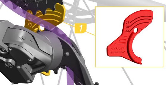

Messagede gillesF78 » Lun 19 Juil 2021 09:53
denismag a écrit:Avec l'AXS il existe un gabarit de réglage , au moins on est sur d'être bien réglé
Merci beaucoup !
Cet outil s'adapte-t'il aux dérailleurs SRAM Red 22 ?
J'ai trouvé une documentation SRAM qui montre ton outil : page 74

Messagede Philbed » Lun 19 Juil 2021 10:44
Le réglage Red n'est pas le même que celui de l'Axs. Donc l'outil Axs ne convient pas. Il existait le même outil pour Red, mais, pour avoir celui pour Rival, on peut vraiment s'en passer.

Messagede Klarf » Lun 19 Juil 2021 16:42
C'est un réglage très simple à faire, chez Sram il faut 6mm d'écart entre le galet du haut et le gros pignon de la cassette.
Pas besoin d'outil ou quoique ce soit, suffit de mesurer (c'est pas au micron non plus)

Messagede Doc holliday » Lun 26 Juil 2021 18:07
La distance étant de 6 à 8mm j'utilise une clé BTR de 6 comme jauge. Il faut qu'elle passe avec un très léger jeu.

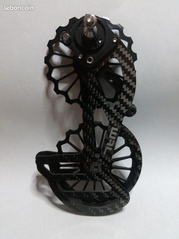

Messagede gillesF78 » Mar 28 Sep 2021 10:33
Ce genre de chape pour dérailleurs SRAM Rival / Force / Red se vend 50€...
Pourriez-vous me dire si ça fonctionne bien ?
Merci d'avance

Messagede denismag » Dim 3 Oct 2021 08:36
gillesF78 a écrit:Bonjour,
Merci d'avance
Ai fait un essai avec ce genre de chape, mais d'une autre marque
Le soucis est que la plaque carbone interne qui tient les galets et beaucoup trop épaisse
Et donc la chaîne sur le grand pignon, cela vient frotter sur les rayons
denismag
