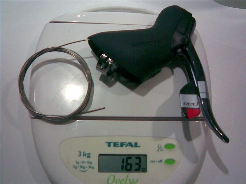

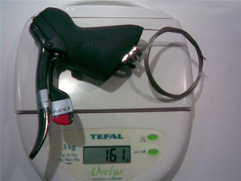

Shifters Sram Red :

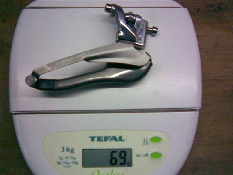

Dérailleur AV Sram Red avec 1 vis nylon :

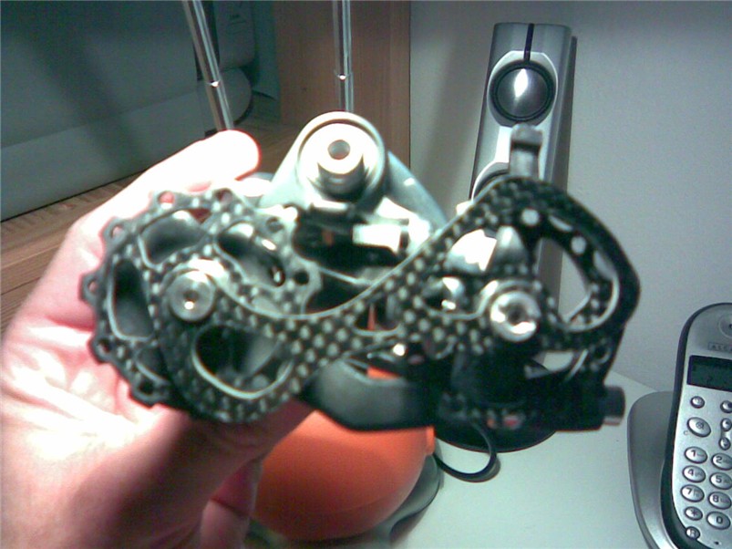

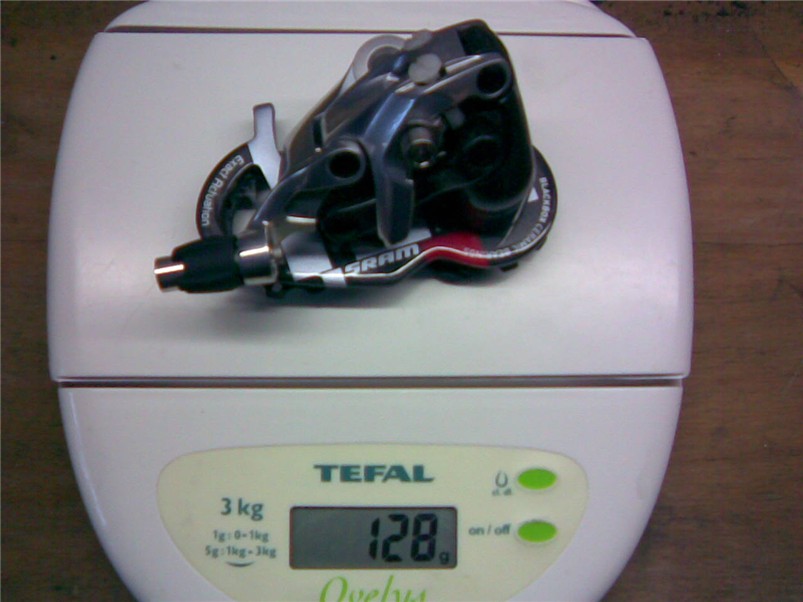

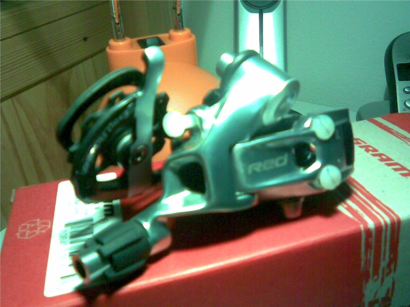

Dérailleur AR Sram Red avec 3 vis nylon, chape interne carbone et galets carbones :

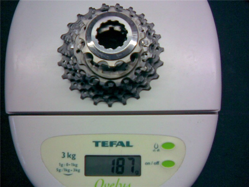

Cassette Dura Ace 7800 12*23 :

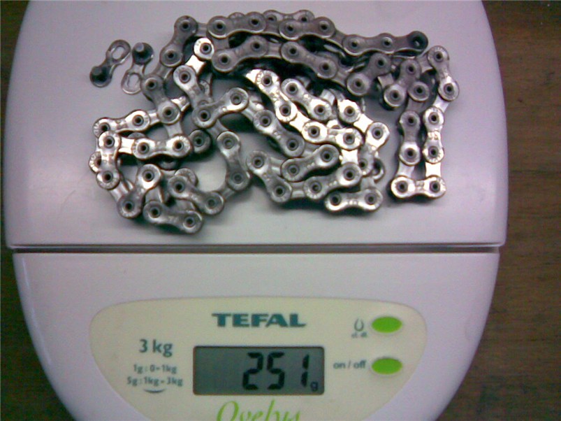

Chaine YBN Super Light :

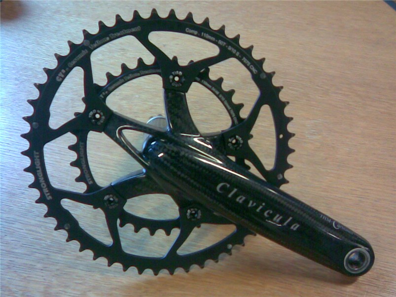

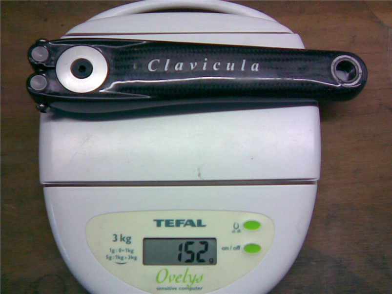

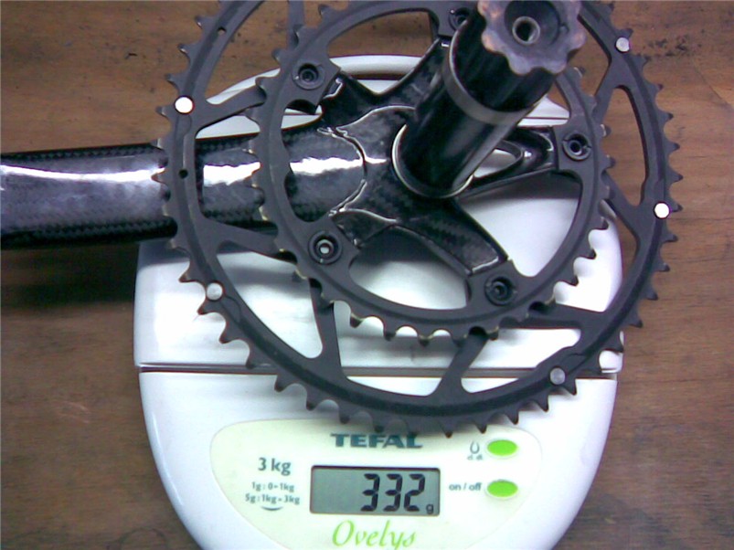

Pédalier THM Clavicula Compact 172,5cm + visserie Tiso + plateaux Stronglight CT2 (50*34) :

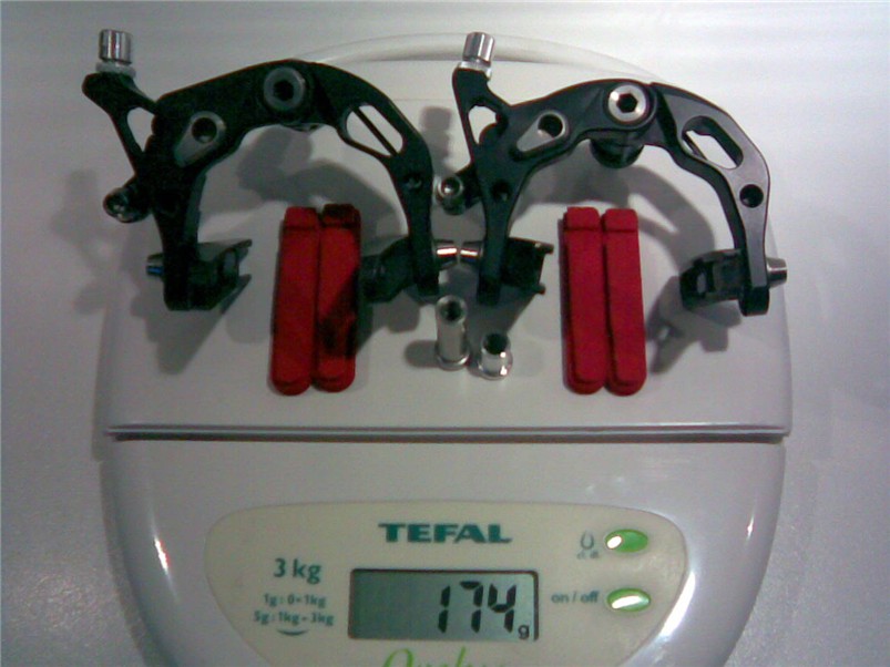

Etriers de freins Zérogravity OG 05 Ti + patins Corima :

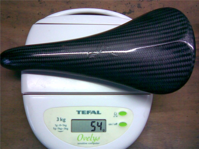

Selle Tune Concorde :

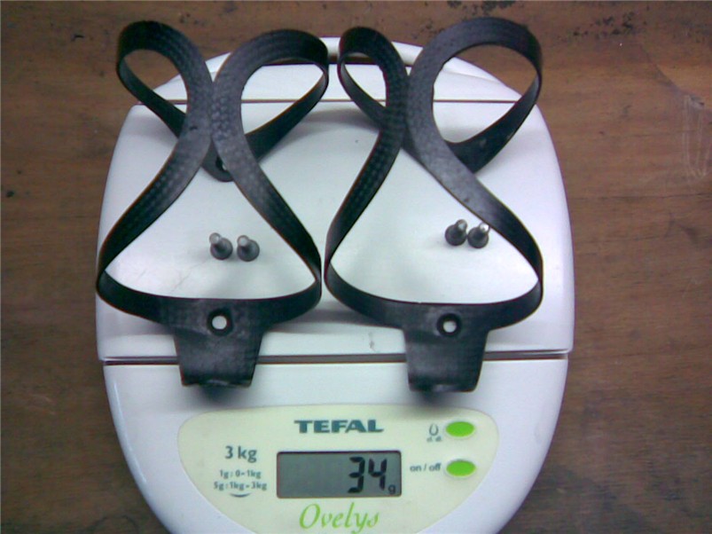

Portes bidons BTP :

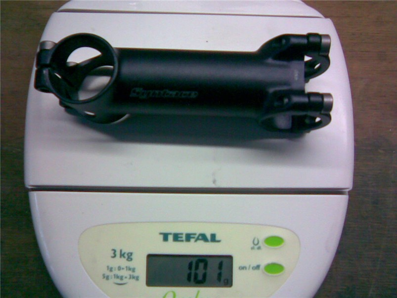

Potence Syntace F119 105mm + visserie titane (en attendant de voir ce que pourrait donner la Ritchey livrée avec le cadre) :

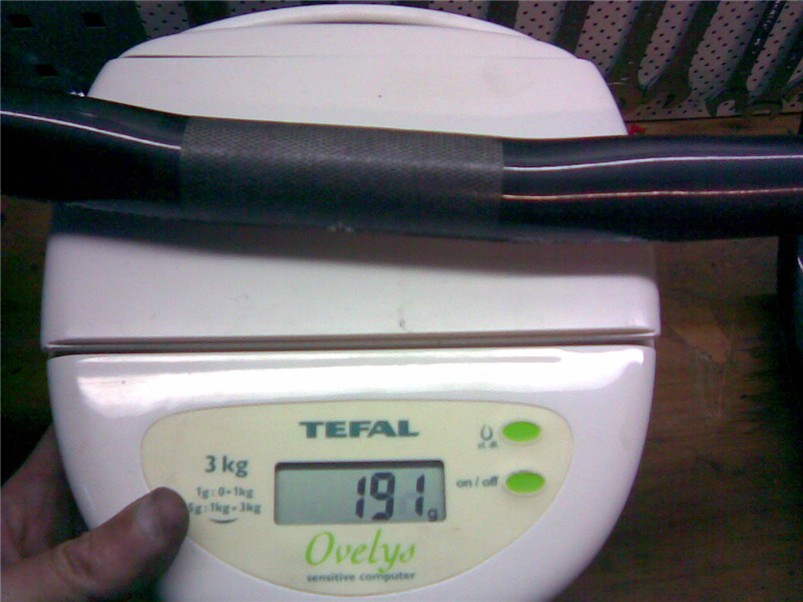

Cintre Syntace Racelite Carbone 44cm ext/ext que je vais changer par un Easton EC90SLX3 afin d'avoir un cintre plus compact (le Racelite est à vendre si certains sont interessé => MP) :

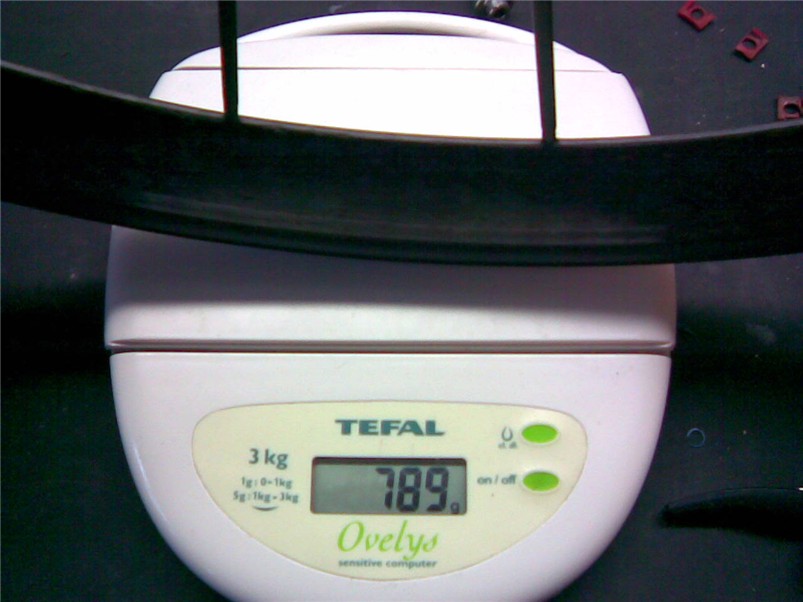

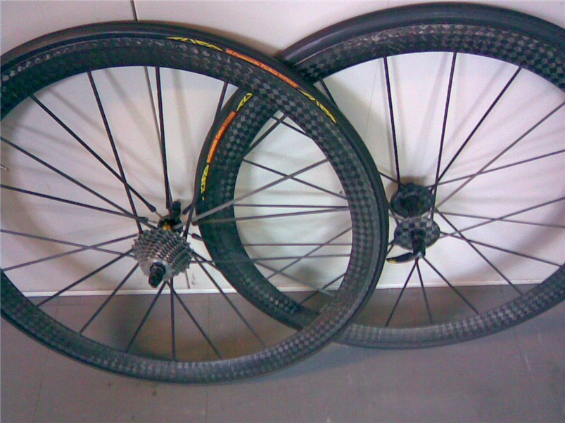

Roues Mavic Cosmic Carbone Ultimate (sans stickers) + corps de roue libre et axe titane + boyaux Tufo Hi Composite Carbon :

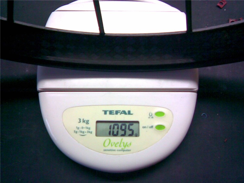

Poids roue AV montée avec boyau :
Poids roue AR montée avec boyau et cassette :
Voici donc les composants qu'il me tarde de monter sur mon cadre avec un objectif avoué de passer sous la barre des 6Kgs.

ng74 a écrit:Selle Tune Concorde :
Sérieux, avec une selle comme çà, tu n'a pas mal au cul ? :roll:
Je préfère et de loin, la mienne: SMP Glider quitte à ne pas avoir un vélo de 4kgs mais pouvoir faire 200 bornes et pouvoir finir sans avoir mal au cul. :roll:

Messagede pacou » Ven 15 Mai 2009 18:55
Sinon, plus sérieusement, les vélos de route complet de chez Canyon de la gamme Ultimate CF sont livrés par défaut avec ou sans pédales Kéo ?
Tes propos sont presque méprisants, les vélos présentés ici ne sont pas des vélos de salon (même si le mien y dort pour l'instant)
Tu sais on est quelques uns sur le forum à avoir cette selle ou la blackhole et on n'est pas tous des sado-maso;
Tu peux largement faire des longues distances avec, et sans forcément avoir un top cuissard :wink:
C'est un peu nul de juger alors que tu n'as jamais essayé; c'est certes très cher mais le confort est bluffant; j'avais essayé la SMP et j'avais détesté :?

Messagede scandium71 » Ven 15 Mai 2009 19:54
En ce qui concerne la selle Tune Concorde (50 gr sur la balance), j'en ai une (je pèse 75 kg) et bien l'essayer c'est l'adopter. Elle tout simplement bluffante de confort. C'est en partie du à sa construction avec rails intégrés qui apporte beaucoup de souplesse. Bien sûr, il faut que ton anatomie corresponde à la forme de la selle, comme pour toute les selles.
Mais il ne faut pas juger trop vite un produit tant qu'on ne l'a pas essayer.
