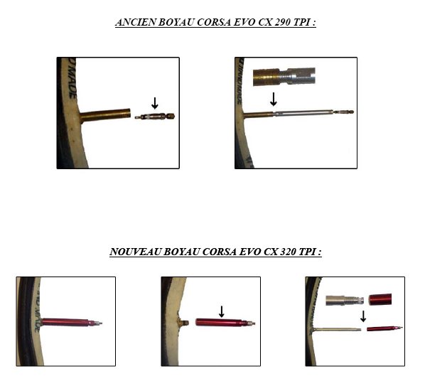

LePhénix a écrit:Je viens de faire le test des bulles et en effet il y a bien une fuite d'air entre le prolongateur continental fixé directement sur le trou de valve et le prolongateur vittoria rouge. En effet j'avais bien vu qu'il restait un tout petit espace dun demi milimètre entre les deux pourtant je n'arrive pas a les serrer plus j'ai même eu du mal à dévisser :roll:
Un tour de ruban téflon de plomberie avant de visser ton prolongateur pourrait solutionner ton problème.

Messagede benj' !!!! » Mar 14 Juil 2009 14:31
ouais et par dessus deux tours de chaterton pour éviter que c eprolongateur fasse du bruit :idea:

Messagede LePhénix » Mar 14 Juil 2009 19:26
commanaman a écrit:
angus a écrit:Salut a tous
j ai cherché les nouveaux vittoria corsa evo cx en 320TPI, je voulais savoir si il est toujours possible d enlever l'obus de valve? car je n y suis pas arrivé alors que sur les corsa evo cx 290TPI j ai pu l enlever facilement.
Merci pour vos reponses
Donc ma fuite a lieu a la jonction des 2 prolongateurs.
Le trou de valve de la lw n'étant pas très large est ce que vous pensez que ça passera encore avec une couche de ruban téflon et 2 de chatterton?
En tout cas merci beaucoup des conseils!
LePhénix
Messages: 98
Inscription: Mer 16 Jan 2008 22:18
Localisation: Bollwiller 68

LePhénix a écrit: Donc ma fuite a lieu a la jonction des 2 prolongateurs.
Le téflon c'est sur le filetage, donc à l'intérieur! :wink:

Messagede MIMI 25 » Mer 15 Juil 2009 08:13
Y a-t-il plusieurs longueurs disponibles pour le prolongateurs rouge Vittoria? et quel est l'interêt de ce nouveau système :roll:
