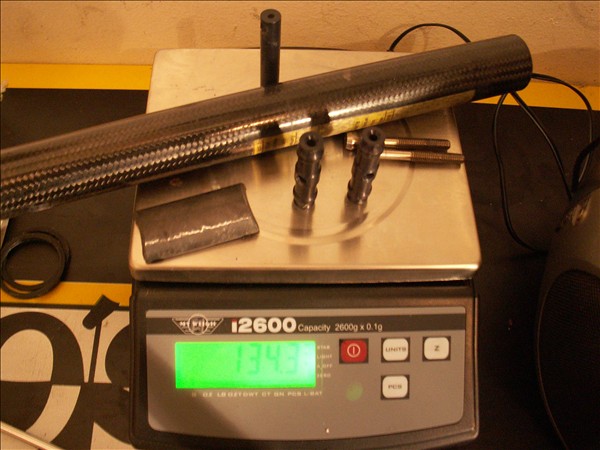

Messagede proracing » Mar 24 Fév 2009 00:17
Ben non, ton stubby wcs pése 165 Gr et ma tige de selle Ax ligthness pése :

Messagede proracing » Mar 24 Fév 2009 00:36
Bon alors pour les modif:
Plateau Carbon Ti en 36 dents. Si quelqu'un a un bon plan sur un 50 ;)
http://img407.imageshack.us/img407/2306/dsc0153.jpg
Un JDD extralite. Par contre aprés l'avoir monté, j'ai compris que j'ai pesé le tool de montage avec le Jdd oups...
http://img3.imageshack.us/img3/545/dsc0154.jpg

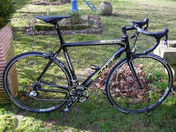

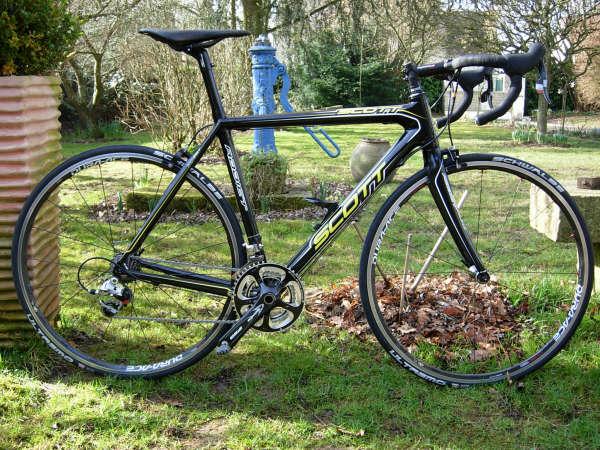

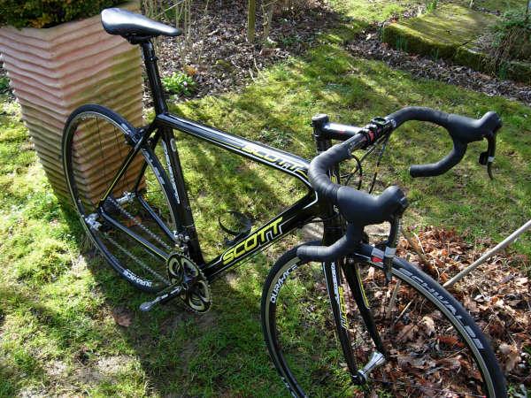

Messagede Modo » Sam 28 Fév 2009 14:29
arousset a écrit:salut
voila après avoir questionné certains membres a propos de l'addict (merci à eux)
voici mon petit montage qui normalement est juste sous les 6 kg
en gros :
addict team edition m
manettes et derail arr sram red
der av, k7, ch duraace7800
k force light
speedplay zero ti
arione cx rails carbone
roues 7850c24cl+chb light +ultremoR
syntace f99+ kestrel (clt) 26 mm
zg og7ti
gaines nokon
