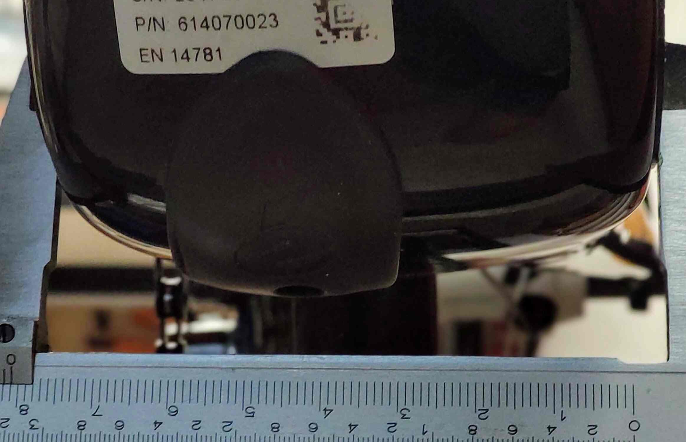

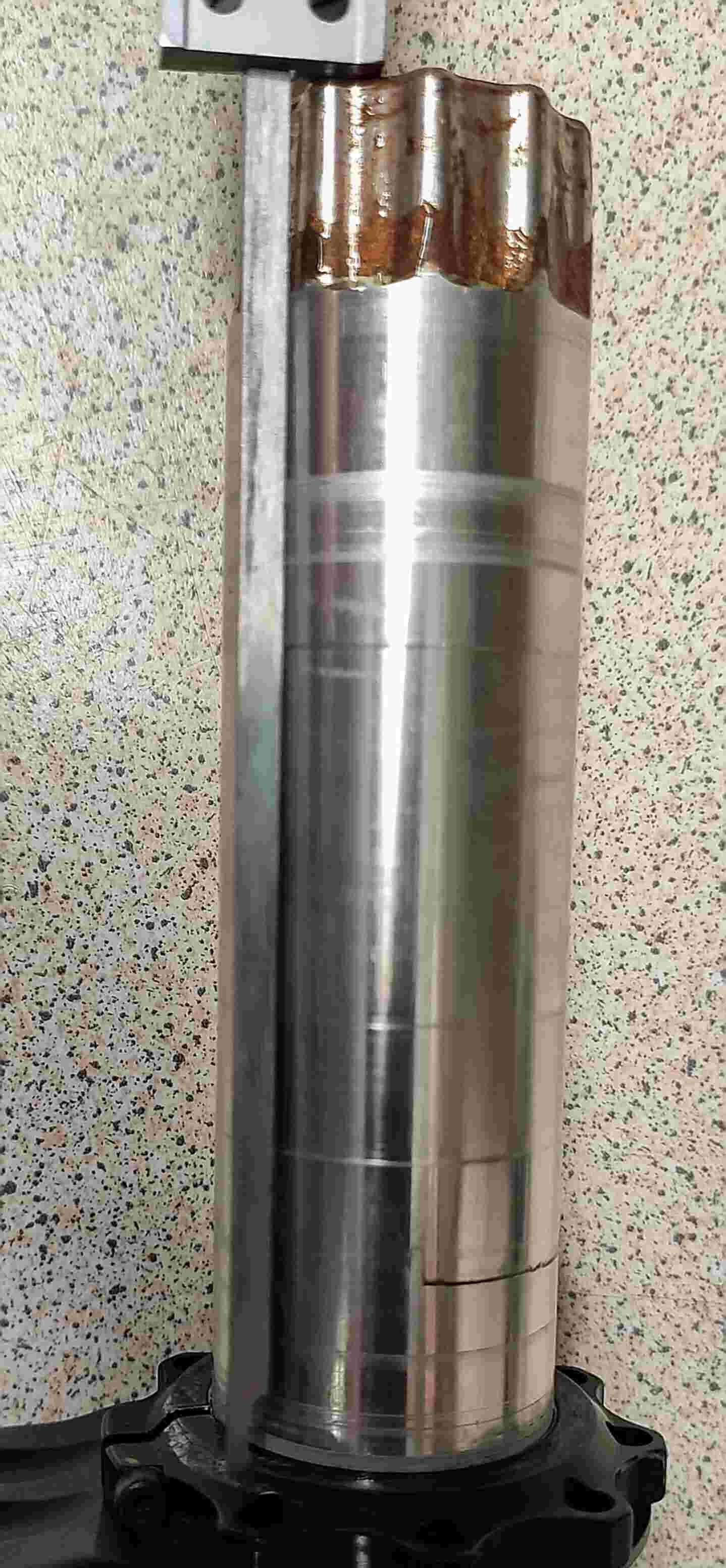

Tu fais bien de poser la question, car je sais que Rotor a sorti des pédaliers en OEM avec des longueurs d'axes spécifiques pour les BBright. Je vais vérifier...
Tu peux prendre des photos avec un mètre pour qu'on voit bien la largeur du boitier et si possible la longueur de l'axe une fois démonté ?
Si c'est un axe court, le UBB ne sera pas compatible, il faudra monter un PF30 BBright ordinaire.
Voici les mesures que tu m'a demandé :
La largeur du boitier sur le cadre , avec la légère sur épaisseur liée au pressfit = 80,7mm
La longueur de l'axe du pédalier, avec l'écrou de précontrainte visé en butée = 106mmm
Le diamètre de l'axe de pédalier = 30mm
Je croise les doigts pour qu'il y ai une soluion efficace.

Messagede LewOlive » Jeu 9 Sep 2021 09:38
rmanf30 a écrit:
LewOlive a écrit: ...
Je croise les doigts pour qu'il y ai une solution efficace.
Merci pour tes photos.
J'ai l'explication:
-Rotor a bien fourni des pédaliers OEM et ton modèle en est certainement 1 vu ce que tu as annoncé
-Les pédaliers OEM ont les mêmes axes et manivelles que les pédaliers 3d+ classiques, mais divergent nettement car ils ont une étoile 2 en 1 qui fait office de spacer et d'étoile à la fois.
Solutions:
-Trouver une étoile classique 3d+ en 110mm (5 ans que je n'en ai plus): et croiser les doigts pour que le changement d'étoile permette de récupérer cette longueur d'axe. (méthode que je ne peux pas garantir mais que j'essayerais si j'avais une étoile gratis sous la main)
-Conserver le boitier pressfit en essayant une autre marque
-Revendre le pédalier et partir sur un système économique de qualité équivalente: UBB acier + Vegast 30 + Axe 30 + étoile avec plateaux ou spidering.
