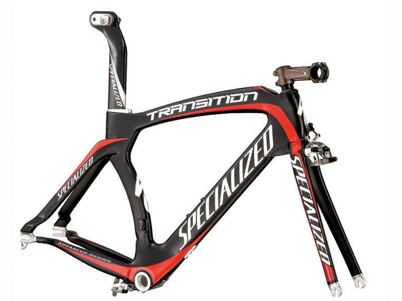

Messagede marto33 » Ven 12 Sep 2008 20:38
Bonsoir à tous,
Je profite de ce très bon post pour avoir votre avis concernant le cadre "Specialized Transition"
Cadre qui servirai au championnat de france ufolep CLM
marto33
Messages: 381
Inscription: Mar 1 Jan 2008 19:31
Localisation: Bassin d'Arcachon
Messagede GrandesRoues » Ven 12 Sep 2008 20:55
très bon cadre, inspiré du Felt en moins bien à mon avis.

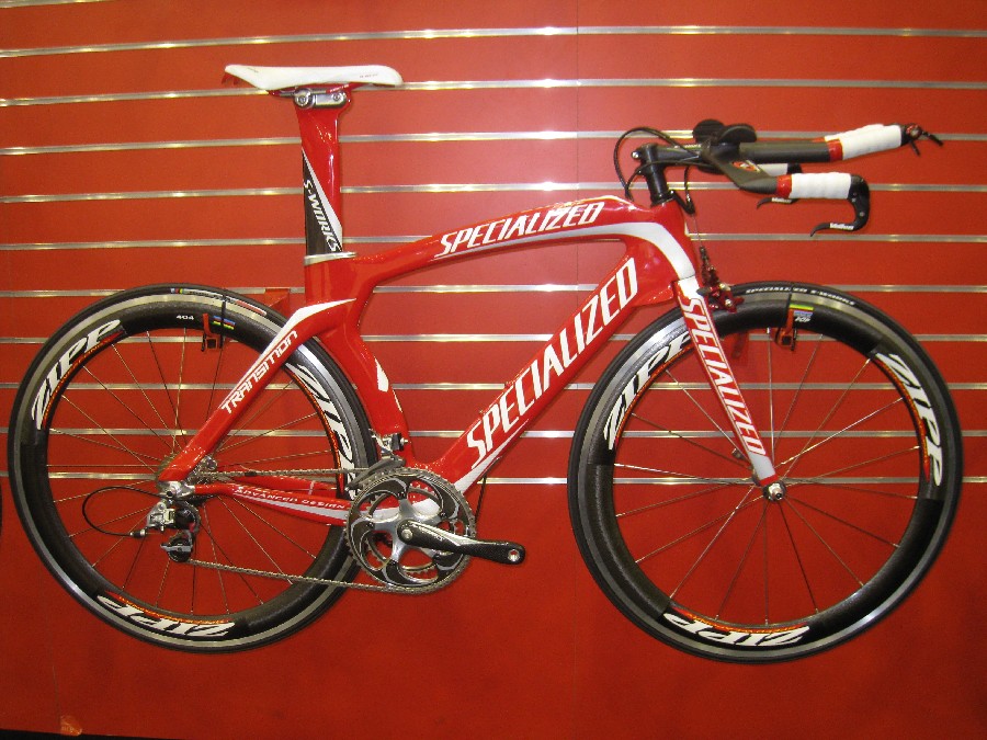

Messagede jojo5767 » Sam 13 Sep 2008 10:30
marto33 a écrit:Bonsoir à tous,
@ marto33 voila une montage de ce cadre sur le stand de l'eurobike :
cela peut te donner un apercu esthetique :wink:
jojo5767

Messagede marto33 » Sam 13 Sep 2008 12:14
Merci, j'ai pris la même photo a l'eurobike :P
dailleur j'ai trouvé le stand specialized énorme et très lumineux,on voit la les moyens de la marque....

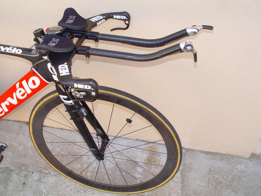

Messagede LewOlive » Lun 15 Sep 2008 12:01
Voilà enfin les photos de mon vélo de CLM.
Cadre P3C 2006 (neuf)
Fourche Wolf CL
Cintre Aerobar extensions carbone
Groupe Dura Ace 10V
Plateau FSA 55 dents
Potence FSA vision 90mm
Roue arrière: comète de 2005, quasiment neuve
Roue avant: Lew Racing avec moyeu mig 45 et roulements ceramicspeed
Mille excuses si je n'ai pas les poids vérifiés, j'attends ma balance cette semaine...
La finition n'est pas faite car j'attends encore une pièce pour la cablerie, mais au moins je peux rouler. Je vais très certainement couper les prolongateurs car je n'ai pas forcément besoin d'une telle longueur.
Dommage que je ne sois pas au top de ma forme, car je vais l'étrenner ce WE et j'aurais bien voulu faire un truc :)
Si vous voyez des astuces pour améliorer encore un peu la pénétration dans l'air, je suis preneur !
LewOlive
Messages: 2465
Images: 17
Messagede Fireblade07 » Lun 15 Sep 2008 12:06
ça ne te gène pas d'avoir le bout de la selle en l'air quand tu fais du bec de selle?? On m'a toujours dit qu'il valait mieux l'incliner un peu vers le bas...
Messagede LewOlive » Lun 15 Sep 2008 12:32
Fireblade07 a écrit:ça ne te gène pas d'avoir le bout de la selle en l'air quand tu fais du bec de selle?? On m'a toujours dit qu'il valait mieux l'incliner un peu vers le bas...
J'ai commencé par une position penchée vers l'avant, impossible à m'y faire... puis j'ai essayé avec la selle horizontale, mieux mais pas parfait.
Là, j'ai ma position certainement définitive car cela me permet de bien bloquer les fesses sur la selle, alors qu'avec la selle penchée je n'arrive pas à garder la même position (tendance à partir vers l'avant).
Je pense que c'est une affaire de feeling.

Messagede ufolep60 » Lun 15 Sep 2008 18:05
C'est pas un conseil pour l'aéro mais un changement des stickers mavic jaune par des rouges ou autre serait à envisager, parce que là :shock:
Pour le reste c'est du bien beau matos ... 55 à l'avant, tu as quoi comme dernier pignon ?

Messagede LewOlive » Lun 15 Sep 2008 18:42
ufolep60 a écrit:C'est pas un conseil pour l'aéro mais un changement des stickers mavic jaune par des rouges ou autre serait à envisager, parce que là :shock:
Rassure toi, j'ai prévu de faire d'autres photos avec la roue pleine de ma femme (prévue pour les gentlemen). C'est une zipp, donc avec les autocollants blancs, c'est du plus bel effet.
Pour le braquet, j'ai une K7 11*21 en Dura Ace 10.
En CLM, ça m'étonnerait que je me serve du 11 et du 12, mais ça peut toujours servir.
A l'entraînement c'est un petit pêcher mignon que d'aller claquer le 55*11 en faux plat descendant.
Cet après midi j'ai roulé 143km seul sur un parcours bourguignon pas évident et j'ai emmené le 55*11 sur 4km environ, seulement lorsque la vitesse dépasse les 56 à 58kmh.
J'ai affiné mon réglage de hauteur de selle au millimètre près. La tige de selle est délicate à régler car il ne faut pas serrer trop fort et en même temps il faut éviter que les 80kg du bonhomme ne viennent enfoncer la selle. Clé dynamo vivement recommandée !
Je maintiens mes estimations de différentiel de vitesse: au moins 4kmh de plus en faveur du P3C par rapport à mon vélo de route Time, sur la base de 30kmh (cet après-midi j'ai tourné à 34,7kmh de moyenne sur un parcours que je réalise en général autour de 29-30kmh avec le vélo de route en tapant dedans très modérément).
Je verrai ce WE si en compétition ce vélo est aussi performant... j'espère surtout être à la hauteur de ce merveilleux vélo.

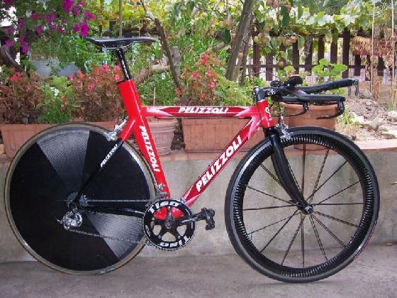

Messagede jeama » Mar 16 Sep 2008 13:36
Voilà une photo du mien, qui m'accompagne depuis quelques saisons.
Je l'ai plus ou moins monté avec des pièces récupérées à droite et à gauche:
Cadre : Pelizzoli en Altec2
Cintre : Easton Attack
Tds : KCNC pro lite
Pedalier : Chorus (axe carré) avec boitier de pédalier Token axe titane et roulements ceramique
Plateaux : Tiso 55 et Stronglight 46
Derailleur avant : Daytona
Derailleur arrière : Record titane 9v
Shifters : dura ace 9v
Selle : San Marco Aspide
Potence : VO2
Etriers de freins : chorus
Poignées : cane creeks carbone
Pédales : kéo carbone
Roue avant : cosmic carbone, roulements céramique, vélo plug, corsa cx 21, chambre latex, blocages mavic titane
Roue arrière : comète, roulements céramique, veloflex record, et chambre latex, cassette chorus 11-23, blocages mavic titane
Poids du cadre monté 5545g
Poids roue avant 1105g
Poids roue arrière 1850g
Poids total 8500g
Changements prévus pour cet hiver:
- passage des shifters et du derailleur arriere en dura ace 10v
- kit cadre si j'arrive à vendre celui la.
Mon club : http://www.veloclublapomme.com/
jeama
Messages: 205
Inscription: Mer 2 Mai 2007 12:57
Localisation: MARSEILLE
