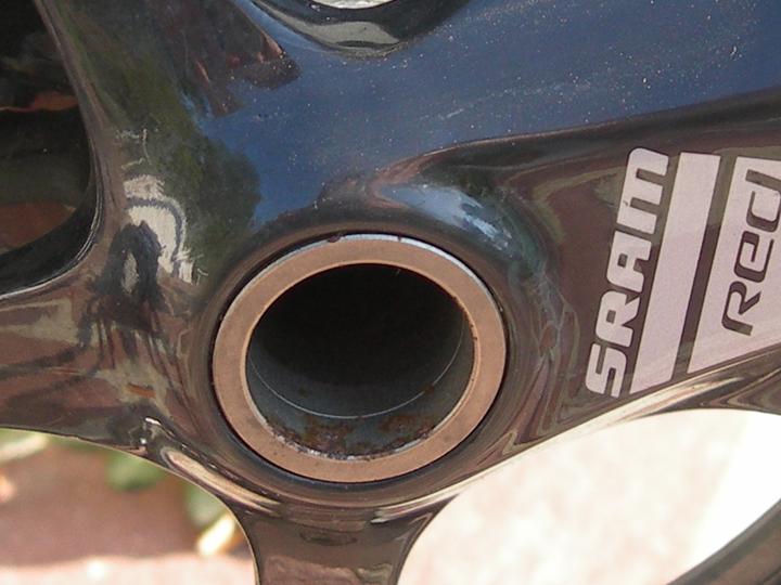

Messagede ptitboubi » Jeu 8 Oct 2009 18:34
Après une saison d'utilisation, le bilan du groupe est plus que positif sur tous les plans, sauf celui-là:
Bon ok je roule en Normandie et l'hygrométrie moyenne ne doit pas être très loin de 99% toute l'année, mais cette oxydation me parait un peu prématurée... Quelqu'un a déjà vu ça ????
En tout cas ca me fout les boules :!:

Messagede bobow73 » Jeu 8 Oct 2009 18:47
C'est peut-être aussi dû à l'entretien ?
Fait pas le cake mec, on a la brioche...
bobow73
Messages: 709
Inscription: Mar 28 Aoû 2007 15:56
Localisation: Savoie
Messagede ptitboubi » Jeu 8 Oct 2009 18:50
t'as déjà entretenu cet endroit là toi à par un petit coup de chiffon de temps en temps :?:

Messagede benj' !!!! » Jeu 8 Oct 2009 18:59
faut graisser en préventif ,je passe un coup de lubrifiant avec un chiffon imbibé
benj' !!!!
Messages: 4286
Messagede hugo » Jeu 8 Oct 2009 19:03
Sinon met un de ces bouchons carbone genre ceux de guidoline ( y en pour les FSA) histoire de cacher ça puis en graissant comme le dit benj' pour pas empirer la chose
hugo
Messages: 4428
Messagede styang » Jeu 8 Oct 2009 19:05
lu
idem pour moi sur la cote d'azur, le pédalier est piqué au méme endroit.
deuxiéme point négatif,la fragilitée du Vernis qui marque trés facilement comparé a mon ancien groupe campa.

Messagede benj' !!!! » Jeu 8 Oct 2009 19:05
enfin ça se rattrappe ,àa la dremel et un embout pas trop agressif, après je passe un embout doux avec de la pate à chrome ,un coup de gras ,et c'est comme neuf :idea:

Messagede hugo » Jeu 8 Oct 2009 19:06
T'enleves pas de matiere tu polis simplement ?

Messagede ptitboubi » Jeu 8 Oct 2009 19:09
Je vais effectivement essayer d'arranger le bidule mais jamais eu ce pb sur d'autres pédaliers carbone (campa, FSA) et encore moins en moins d'un an :idea:

Messagede Squalito » Jeu 8 Oct 2009 20:32
ptitboubi a écrit:Après une saison d'utilisation, le bilan du groupe est plus que positif sur tous les plans, sauf celui-là:
Oui, déjà vu ! enfin, j'en ai un qui commence à le faire sur un pédalier qui en est à presque 2 ans et j'habite aussi en IdF, limitrophe Normandie (proche Gasny/La Roche Guyon) donc côté humidité, avec la Seine et l'Epte, on est servis... Pour l'instant, je n'y touche pas...
Côté fonctionnement, j'en ai un qui a vraiment beaucoup de bornes et ça marche encore nickel au niveau des leviers et du dérailleur arrière.
par contre, les dents du grand plateau s'usent rapidement (surtout avec les chaînes SRAM) mais globalement, un fonctionnement irréprochable malgré un mécanisme hyper simplifié (une seule gachette pour 2 fonctions)
par contre, rien à signaler côté vernis :roll:
Comme dit Benj', c'est pas grand chose pour le pédalier, mais à la place de la Dremel, moi je prendrais quelque chose genre de la limaille de fer (Litespeed et consorts utilisent ça pour polir les cadres titane) et en frottant un peu, ça partira rapidement sans problème. :wink:
