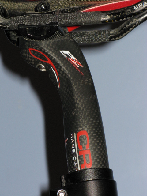

Messagede MIMI 25 » Ven 18 Avr 2008 07:41

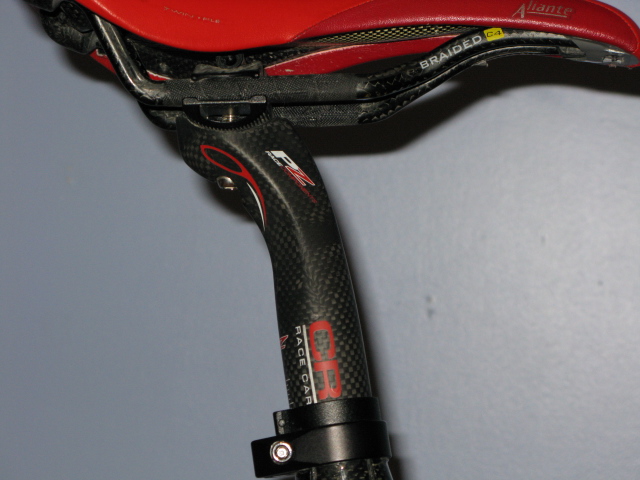

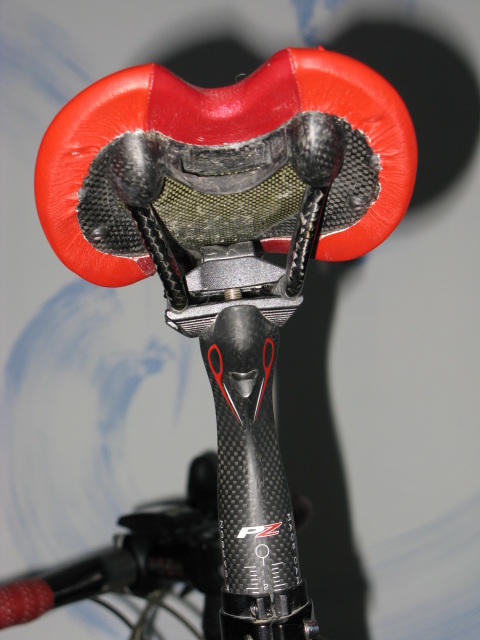

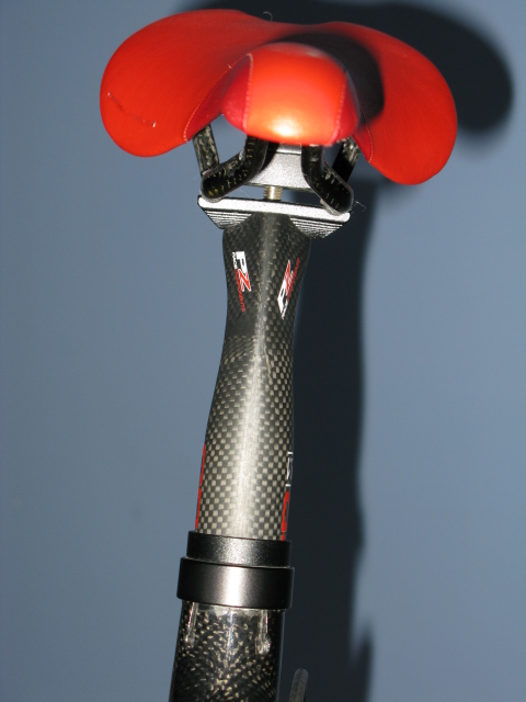

ERIK a écrit:Salut mimi,
tu pourrais nous faire quelques photos de ta tds en gros plan?
Thanks :wink:
Voilà quelques photos ERIK.
MIMI 25
Messages: 11028
Localisation: DOUBS
Messagede ERIK » Ven 18 Avr 2008 07:48
Ok merci Mimi pour tes belles photos :wink:
En regardant bien tu pourrais gagner quelques grammes encore sur le collier non?
ERIK
Messages: 2238
Localisation: 66
Messagede MIMI 25 » Ven 18 Avr 2008 08:49
Oui,je verrai cela avec la Schmolke TLO :wink:
Oui,je sais ce que tu vas me dire,tu veux des photos
de la Schmolke,OK :lol:
MIMI 25
Messages: 11028

C'est une impression ou on dirait que la teinte du carbone de la tds PZ tire vers le gris...je pensais que c'etait le flash mais on dirait que non.. :-k
Tu peux nous confirmer Mimi car si c'est le cas avec un cadre carbone bien noir ca peu faire un peu space... :roll:
@+ :wink:
ERIK
Messages: 2238
Localisation: 66
Messagede carbotof » Ven 18 Avr 2008 15:52
:D c'est parce que le cadre est vernis brillant alors que la tige est mate :idea:
carbotof
Messages: 3888
Localisation: var (83)
Messagede MIMI 25 » Ven 18 Avr 2008 15:58
Elle est bien noire et non grise mais moins brillante que
le cadre il est vrais.
Un cadre d'artisan ce doit d'être...brillant. :lol: :lol: :lol:
MIMI 25
Messages: 11028
Localisation: DOUBS

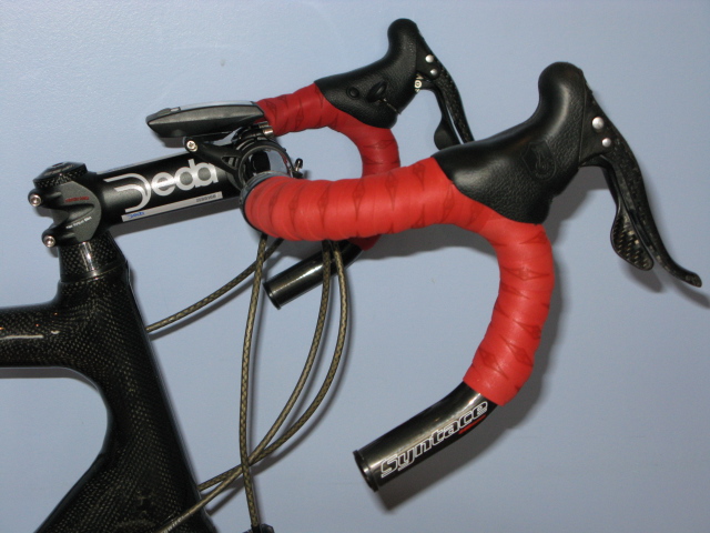

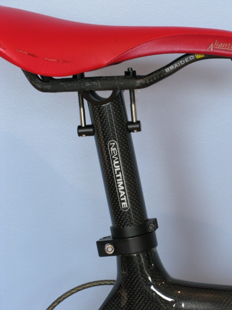

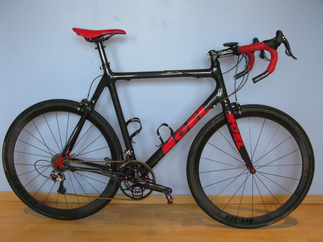

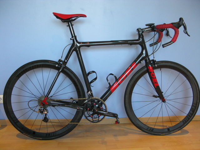

Messagede MIMI 25 » Mer 11 Juin 2008 08:14
Voilà la bécane terminée avec quelques petites touches.
Remplaçement de la potence Déda Newton 100 mm
par une Zéro 100 en 120 mm,une tige de selle droite
New Ultimate plus classe et une nouvelle guidoline
à la suite d'une belle gamelle dans la descente du Tanneron :oops:
MIMI 25
Messages: 11028
Localisation: DOUBS
Messagede ERIK » Mer 11 Juin 2008 08:17
aie, pas trop de casse dans ta chute? (humain et matos)
Pourquoi avoir mis 2 colliers de selle?
ERIK
Messages: 2238
Localisation: 66
Messagede rickyfirst » Mer 11 Juin 2008 08:20
Très beau mais l'angle du cintre et la position des cocottes est vraiment........ space
Messagede MIMI 25 » Mer 11 Juin 2008 08:48
Non pas de casse mais ca a été chaud.J'avais pas les LEW :lol:
L'homme a plus pris que le vélo.Deux chutes en 15 jours et
deux casques pêtés.GRAND MERCI AU CASQUE.Surtout ne l'oublier
jamais celui-là.
Pour l'angle du cintre et des cocottes c'est dù à
une déchirure musculaire dorsale qui m'oblige depuis quelques
semaines à relever un peu ma position :evil:
Ce sont toujours les cordonniers les plus mal chaussés :?
J'ai mis un deuxième petit collier anti descente de selle
cela évite de trop serrer la tige.Je viens de pêter une Schmolke TLO :oops: neuve :twisted:
MIMI 25
Messages: 11028
Localisation: DOUBS

Messagede ERIK » Mer 11 Juin 2008 09:19
MIMI 25 a écrit:J'ai mis un deuxième petit collier anti descente de selle
Degouté!!
Pas moyen de l'arranger? T'as une photo de la tds pour voir? :shock:
ERIK
Messages: 2238
Localisation: 66
Messagede MIMI 25 » Mer 11 Juin 2008 09:50
J'ai tout jeté,tige et photos.
La tige était écrasée et le carbone fissuré sur toute son
épaisseur,j'ai découpé la tige de selle pour voir correctement
les dégats.Serrée à 5Nm,la tige est descendue :shock: et c'est en la remontant que j'ai vus les dégats.Comme j'avais couper la tige de selle
pour la mettre à la bonne longueur,plus de garantie :?
MIMI 25
Messages: 11028
Localisation: DOUBS

Messagede GrandesRoues » Mer 11 Juin 2008 11:12
MIMI 25 a écrit:J'ai tout jeté,tige et photos.
Fort dommage, j'aurai bien fait une autopsie.
admin de:
29"ers http://29pouces.com
GrandesRoues
Messages: 4120
Messagede jul57 » Mer 11 Juin 2008 11:38
MIMI 25 a écrit:Comme j'avais couper la tige de selle
:shock:
Faut lire le mode d'emploi avant de la monter !!!
La tige schmolke comme l'ax a un renfort sur une certaine longueur bien précise. Si tu t'es amusé à la couper, c'est que le serrage ne se faisait plus du tour sur la partie renforcée ! Faut pas s'étonner .....
Light is right.
Messagede MIMI 25 » Mer 11 Juin 2008 13:01
Je ne vois pas en quoi couper la tige de selle change quelque
chose à la zone de serrage :shock: la tige serrait tout simplement
descendue plus bas dans le tube de selle.
Par contre il est vrais qu'il y aurait eu peut-être un recours
pour la garantie.Il est à noter aussi que je n'ai eu
aucune indication quant à une zone de serrage particulière
on m'a juste dit que je pouvais la couper.MAIS,jul57, je ne me plaint
pas et j'ai racheté à la même personne d'ailleurs la NEW ULTIMATE.
Allez,à+.
MIMI 25
Messages: 11028
Localisation: DOUBS

Messagede MIMI 25 » Mar 9 Sep 2008 09:26
De retour de l'Eurobike,j'ai des envies d'optimisation :?
Je suis à l'écoute de vos propositions :wink: Image
Pour ma part,remplacement:
-des gaines par des Nokon rouges
-la fourche par une THM Scapula
-les conti compet par des FMB
-le JDD par?
-un peu de visserie et galets de dérailleur par des TISO :?:
Qu'en penser vous :?:
Merci.
MIMI 25
Messages: 11028
Localisation: DOUBS
Messagede chambysunn » Mar 9 Sep 2008 10:00
Salut :D ,
Moi je verrais bien des Zéro Gravity rouge (Le model limited) 8) .
Des Speeplay Zero rouge :roll: .
Chappe derailleur ar carbone.
Que recherche tu ? le poids ? de beaux composants pour le plaisir ?...
Enfin pour te décider plus facilement, quel composant ne veux tu pas changer (Le cadre... :wink: )
Moi j'hésite à enlever ma guidoline comme toi, ca ne glisse pas en bas du guidon ?
Tu roule avec des gants ?
Cervelo R3 sl et R3 team...yahouuu
chambysunn
Messages: 1737
Messagede MIMI 25 » Mar 9 Sep 2008 11:01
Pour les freins mon vélociste me dit qu'il peut les démonter et les peindre en rouge sur l'alu c'est possible avec une
sous couche.A voir :?
La chappe du dérailleur arrière est en carbone.
Oui je roule avec des gants et il est vrai que la tenue du cintre
tout en bas est moyenne mais je tiens plutôt celui-ci dans le
creux.
Mon but est à la fois les deux,amélioration du poids où c'est
possible et le look.
J'ai un gros point :?: c'est sur le JDD que me conseillé vous
de light.
Quand au cadre tu ne crois pas si bien dire.Il y aura peut-être un
changement avec la fabrication de celui-ci pas à pas en photo sur
le forum.Si cela vous interesse bien sûr :?:
MIMI 25
Messages: 11028
Localisation: DOUBS
Messagede MIMI 25 » Mer 10 Sep 2008 08:16
ALORS,pas d'idée à me proposer pour améliorer
la bécane :?:
Aidez moi au moins sur un choix de JDD :roll:
Merci.
