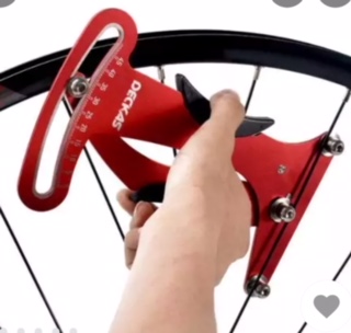

Messagede veuneu » Mar 25 Sep 2018 10:09
C'est ce tensiomètre
veuneu
Messages: 14
Inscription: Lun 27 Aoû 2018 09:22
Messagede dams » Mar 25 Sep 2018 11:33
Reste à savoir si celui-ci est fiable. J'ai également acheté un tensio sur ali mais en digital et je me suis fabriqué un banc d'étalonnage c'est pour moi la seul façon d'avoir une tension précise.
J'avais un parktool tm-1 il était beaucoup moins précis surtout en haute tension de l'ordre de 15 kg.f environ en basse tension il avait 5kg.f environ d'erreur (50 kg.f tensio 45 kg.f réel)
Essaye de comparer avec un autre tensio si tu peux. Bon après si le comportement de la roue est bon ne te pose pas trop de question.... Moi généralement je monte des rayons de plus grosse section orl et je fais du montage 2:1

Messagede veuneu » Mar 25 Sep 2018 11:57
Je n’ai pas l’habirude des rayons cx ray
Ils sont vraiment fins et le ressenti est plutôt mou
Je verrais à l’usage le comportement de la roue car je ne veux pas tendre de trop la roue libre
Le montage et sur une jante de 38 mm croisé deux fois
C’etait ma première donc on verra

Messagede lpikachu58 » Jeu 4 Oct 2018 08:45
Faut aussi voir la répétabilité lié à la dextérité de l'utilisateur.

veuneu a écrit:Un moyeu Bitex RAR 9 à l’arrière et des rayons cx ray
La géométrie n’est pas géniale (46% de décalage)
veuneu a écrit:120 crl
65 corl
Tu as vérifié les tensions ? Il y a certainement une grosse incertitude au niveau des mesures pour arriver à un écart aussi grand entre la théorie et la pratique.
Le CX ray n'est pas mou, tendu à 120kgF il a la même tension qu'un autre rayon à la même tension. Le touché est différent oui, en fonction de comment tu le prends...
