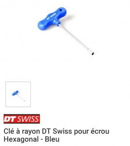

Messagede benoitgir » Ven 6 Sep 2019 18:13
Question écrou : j'ai récupéré une roue reynolds à boyau, rayons à changer. Au moment de démonter je me rend compte que je n'ai pas la bonne clé pour les ecrous internes. Ce n'est pas une emprunté carrée, de visu ça semble rond, mais j'imagine que c'est plutôt hexagonal.
Quelqu'un pourrait me renseigner ?

Messagede Doc holliday » Ven 6 Sep 2019 18:30
benoitgir a écrit:Question écrou : j'ai récupéré une roue reynolds à boyau, rayons à changer. Au moment de démonter je me rend compte que je n'ai pas la bonne clé pour les ecrous internes. Ce n'est pas une emprunté carrée, de visu ça semble rond, mais j'imagine que c'est plutôt hexagonal.
Oui il en existe des hexagonales

Messagede benoitgir » Sam 7 Sep 2019 06:39

Messagede denismag » Sam 7 Sep 2019 11:33
benoitgir a écrit:
Merci je vais regarder pour trouver la clé qui va bien
la seule clé valable qui va bien pour les écrous à têtes hexagonales est le DT Swiss , car elle permet le passage dans les trous de jantes de 7 mm

Messagede benoitgir » Sam 7 Sep 2019 18:27
Merci pour l'info ;)

Messagede denismag » Lun 9 Sep 2019 05:40
oui cette clef est pas mal , mais pour les 130 kgf coté RL, la prise en main est galère . Je préfère la DT , mais ce n'est qu'une préférence ;)

Messagede benoitgir » Jeu 12 Sep 2019 05:49
Bon, j'ai acheté une clé dt pour mes ecrous hexagonaux, pas la bonne ! Trop grosse :(
benoitgir
Messages: 1190
Messagede benoitgir » Jeu 12 Sep 2019 05:53
