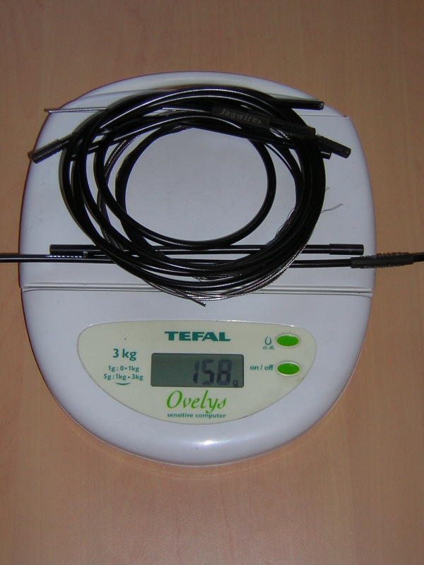

Messagede zrv » Lun 19 Oct 2009 21:07
Salut sam, joli projet en perspective :wink:
La cablerie Sram recoupée et prète à être montée devrait bien faire entre 150 & 160 grs.
voici celle de mon Roubaix en photo:

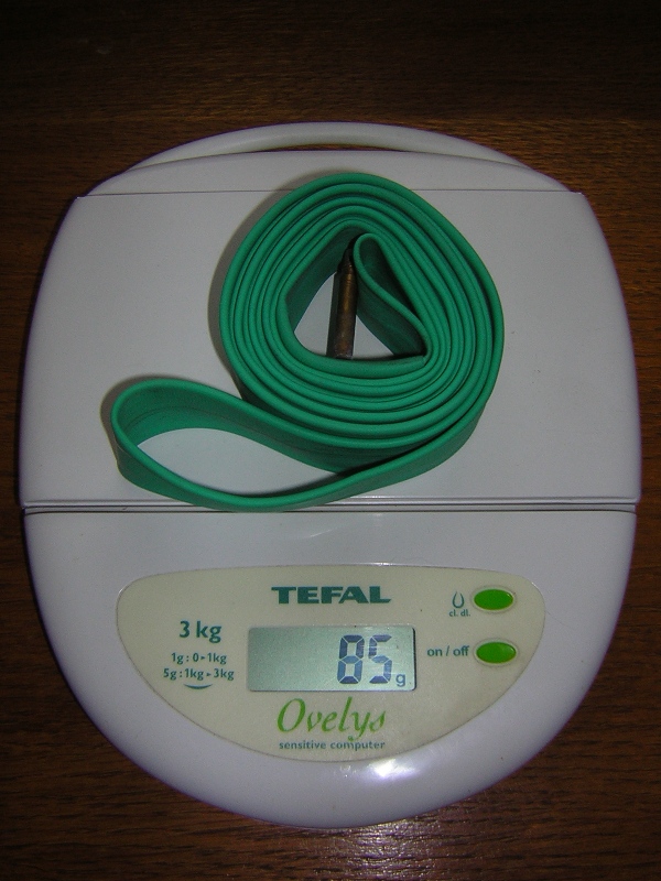

Par contre pour les chambres latex il faut plutôt prévoir 170 grs pour la paire.

Messagede sam » Lun 19 Oct 2009 21:15
ok pour la cablerie je laisse mes 150gr et je prie [-o<
pour les chambres tanpis je mettrai des plus lights et puis quand j'aurai crevé 2/3 fois je repasserai à plus lourd :lol: :lol: :lol:
d'ailleurs vous roulez avec quoi comme chambre a aire light???

Messagede thomas » Lun 19 Oct 2009 21:19
Nickel pour les câbles, vu ma grande taille de cadre, moi je prévois 200 et j'espère que ce sera assez :roll:
Pour ce qui est des chambres à air light, moi j'ai essayé des maxxis flyweight qui font 55 gr et j'en suis très déçu !!! En deux mois d'utilisation, elles sont déjà toutes "rustinées" ... :?

Messagede xadubo33 » Lun 19 Oct 2009 21:36
Pour les chambres à air light tu as aussi le schwable vérifié à 63grs + épaisse que les maxxis ou conti. Moi j'utilise ces derniere et je ne creve pas plus qu'avec d'autres les pneus jouent un role important dans la protection, des conti 4000s + chambres supersonic, couple d'enfer :wink:
