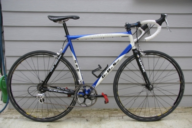

Messagede pLOOK » Ven 20 Fév 2009 01:48
Bonsoir à tous,
Un petit up pour ce sujet.
Bon, après moult mésaventures diverses cet hiver, j'ai pu enfin reprendre et faire quelques sorties avec ce pédalier.
L'affaire n'a pas été simple : sur le net j'avais trouvé que l'axe préconisé était de 110 mm. J'ai même trouvé un post sur un forum US ou un gus affirmait avoir même mis un 107, que ça passait juste. No problemo, je préfère suivre les recommandations que j'ai trouvées et commande un joli axe T.A. titane en 110 JIS, je monte le bitonio, et au moment de tourner les pédales, horreur ! bloqué, manivelle gauche collée au boitier. J'emporte le tout chez mon vélociste, son mécano ausculte la bête, arrange le coup avec T.A. pour avoir un axe de 113 cette fois. Là le bonheur sur terre semblait être possible, ça tournait avec une fluidité démoniaque (merci T.A.), et sous le coup de pédale, même sans entraînement, ça donnait une sensation de légèreté très agréable sans problème de rigidité sensible (pour ma modeste force).
Environ 200 bornes plus tard, au retour d'une sortie, je suis un peu agacé : craquements métalliques caractéristiques de l'alu discrets quand sprints ou montées musclées... Un resserrage n'arrange rien.
Je redémonte les manivelles, mets de la graisse spéciale pour contact alu/titane sur le carré (il y en avait déjà, c'était une vérification), je remonte les cheminées avec de la graisse et les reserre avec une clef dynamo... Je vais même jusqu'à mettre une goutte d'huile de vaseline au contact de la manivelle sertie et de l'étoile (on ne sait jamais) et je resserre fermement les manivelles, sans vouloir tout détruire non plus, fort mais pas à mort ce qu'on fait généralement pour éviter les craquements, quoi.
Et là... A nouveau la manivelle frotte sur le boitier à gauche !
Bon je vais donc essayer de passer en 115. A moins d'anticiper pour du 118 voir plus si ça continue, on ne sait jamais que le carré cônique s'élargisse ? En faisant des essais avec un axe Shimano à pas cher cette fois... Je n'ai pas vraiment envie de passer à un autre pédalier, je trouve celui-ci, qouique très modeste, très très bien. Quand il fonctionne (une transmission neuve aide sans doute, mais j'ai rarement eu aussi bien avec du matériel pourtant bien plus onéreux ! pour une fois pas de cheville qui frotte ou de Q-factor de moissonneuse).
Le carré JIS des boitiers Strong prévu pour aller avec ce pédalier avait quelque chose de spécial qui fait que le JIS normal de chez T.A. s'enfonce trop, ou quoi ?
Ou alors les dernières versions de l'Ironlight demandaient un axe bien plus long que les premières séries dont j'ai trouvé les spécifications ?
(Même étoile et manivelle que le Rockstrong qui est un pédalier de VTT donc triple, donc axe long ?) Ce qui serait tout à fait normal après réflexion si l'étoile a été épaissie.
J'ai écumé le net pour trouver un tuyau, mais rien d'autre qu'une longueur de 110 préconisée qui ne va pas du tout.
Si quelqu'un en connait plus sur une longueur de BB idéale pour ce pédalier...
(Scandium71 qui est expert dans ce matériel ???)
Ca m'étonnerait un peu, mais sait-on jamais...
T.

Messagede Etienne » Ven 20 Fév 2009 07:58
C'est curieux ton problème car généralement, c'est lorsque l'on monte un pédalier JIS sur un boîtier ISO que celà arrrive, compte tenu de la très légère différence de cote entre les deux standards :?
Ta manivelle gauche n'aurait-elle pas une empreinte plus marquée par un serrage antérieur :?: ... l'as-tu acheté neuve ou d'occaz :?:
Autre question : ton axe est-il bien un JIS :?: ... car il y a eu aussi des stronglight en ISO :wink:
Ceci dit, si la manivelle de droite ne touche pas le boîtier et que celle de gauche le touche, c'est vraisemblablement un problème de longueur d'axe :idea: ... ton boîtier fait-il bien 68mm :?:

Messagede pLOOK » Ven 20 Fév 2009 10:23
Le pédalier est neuf, je l'ai acheté à un ancien pro du cycle qui liquide ses pièces invendues. Il m'a bien précisé de ne surtout pas monter un boitier Campa, donc de l'ISO... Je lui fait confiance, surtout qu'un mécano professionnel tout bon a monté le dernier axe, le plus long, et n'a pas vu d'incompatibilité (il a bien sûr vu que ça passait juste mais ça allait).
Bon, cette fois ça frotte juste un peu, ça n'est pas bloqué comme l'autre fois, et j'ai déserré avec les vis-extracteurs, si je resserre pas trop fort ça ne frotte pas (j'ai roulé comme ça jusqu'à présent). Mais il y a un petit cracouilli quand je force bien sans possibilité de brider les deux manivelles.
Ces histoires d'axes ça a toujours été un joyeux foutoir.
Même pour un même modèle de pédalier, avec les fabrications qui changent et rendent les tableaux obsolètes. Alors pour le petit mécanicien amateur que je suis qui n'a pas 50 longueurs sous la main pour faire des tests...
Et encore, les axes carrés se sont un peu normalisés sur la fin, j'ai connu gamin la glorieuse époque où on trouvait encore de très vieux axes asymétriques en proportions différentes :shock: avec une même longueur, un vrai casse-tête...

Messagede pLOOK » Sam 21 Fév 2009 19:53
Etienne a écrit:
J'ai des axes JIS à la maison, je vais voir les longueurs dont je dispose :wink:
Merci, c'est sympa mais problème résolu :D
Strong n'a absolument pas changé les specs en cours de route, j'ai fait un test avec un bête boitier shimano en 110 et c'est impeccable. Le boitier T.A. déborde un peu plus qu'un simple boitier-cartouche (place pour un contre-écrou, 2-3 mm de plus ?), et cela suffisait à créer les problèmes (en plus sur le titane les manivelles s'enfonceraient un poil plus ? Curieux mais sur l'axe en titane j'avais l'impression de toujours pouvoir mettre un coup de clef de plus alors que sur l'acier on sent tout de suite bien quand c'est bridé).
Par contre, toujours un petit craquement (un "tic-tic" métallique) quand je force, genre même du petit bruit énervant... J'espère que ce n'est pas un problème au niveau du sertissage (c'est rarissime mais quand on a un bol légendaire...).
