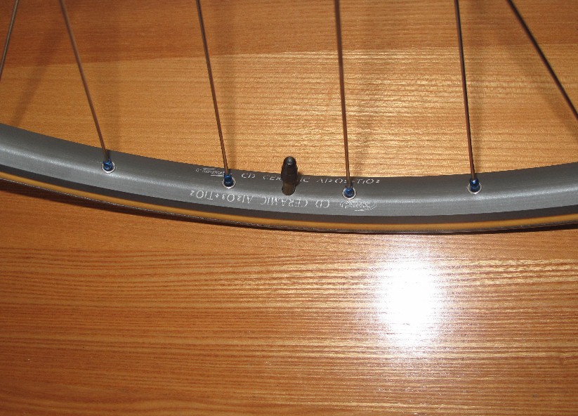

Messagede toupenet » Mar 3 Nov 2009 12:51
Non c'est la version boyau que je cherche.
J'ai trouvé une paire de Reflex céramique en 32 trous
Mais j'ai bien peur quelle soit un peu souple de l'arrière
Qu'en pensez-vous ?
toupenet
Messages: 2722
Localisation: 23 Aubusson
Messagede Fireblade07 » Mar 3 Nov 2009 13:02
Tu es sur que c'est une Ceramic, car il me semble que les Reflex ne se font qu'en version "normale" et CD pour couche dure (c'est entre la normale et la céramique il me semble);
Messagede toupenet » Mar 3 Nov 2009 13:06
Oui certain, j'en avais déjà vu
Assez rare, mais existante.
C'est même gravé dans la jante

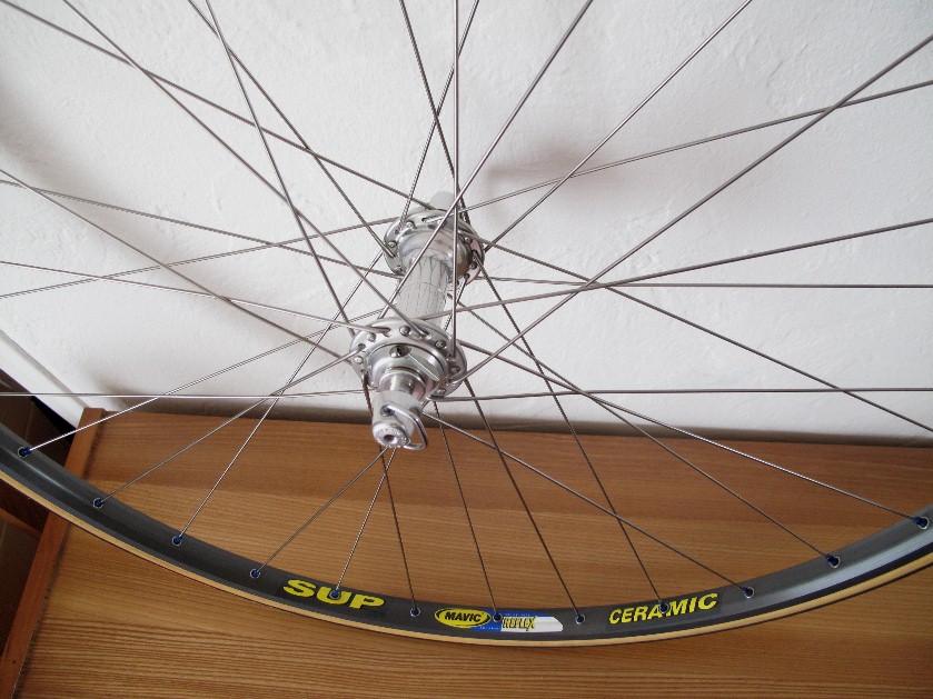

Messagede Fireblade07 » Mar 3 Nov 2009 13:28
Les ligatures ne t'apporteront pas de rigidité supplémentaire, mais seront utiles en cas de bris de rayons.
Messagede toupenet » Mar 3 Nov 2009 13:53
Pas trop de rigidité certes mais comme c'est de l'écrou alu, je préfère quelle soit ligaturé. Il y aura moins de contrainte à mon avis.
Tu ne crois pas ?
toupenet
Messages: 2722
Messagede Fireblade07 » Mar 3 Nov 2009 18:42
Une bien belle roue :wink: J'adore ces moyeux Record :oops:
Pour les contraintes et les ligatures, je ne peux te répondre, je ne suis pas assez pointu dans ce domaine :oops:
Demande à un monteur de roue...
