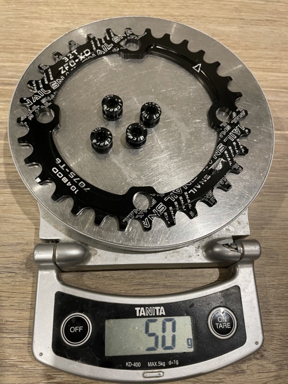

- plateau narrow wide de 32 + visserie (50g): https://fr.aliexpress.com/item/33060510623.html?spm=a2g0s.9042311.0.0.7c1f6c37HGQeIN

la masse de la cassette est respectée à un gramme près. c'est la plus light que j'ai trouvée

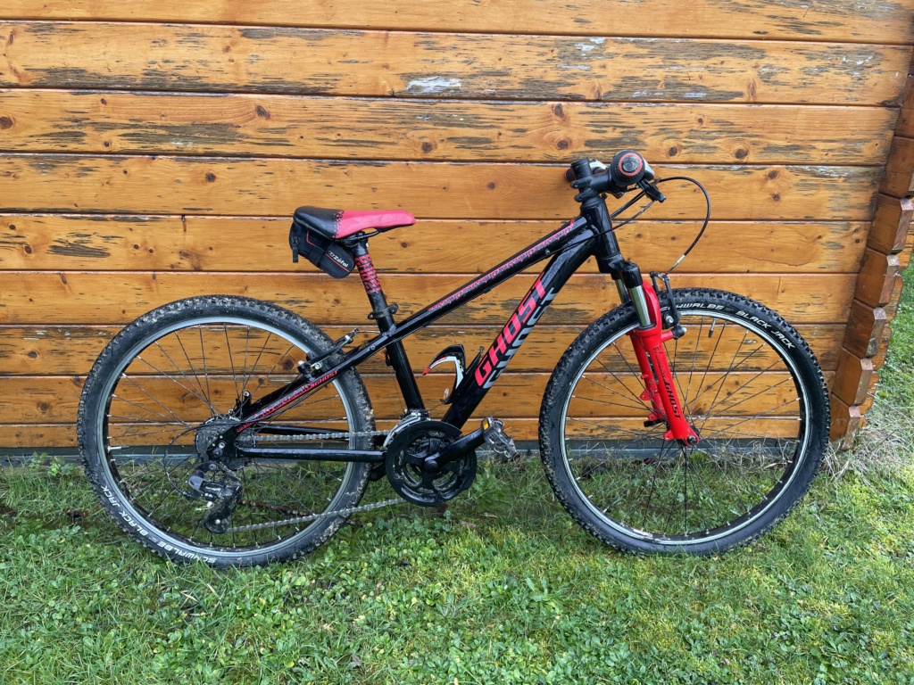

j'ai quasi fini le montage. Il faut que je change le boitier de pédalier pour ajuster la ligne de chaine (124 mm d'origine, je vais passer sur un 107, ça passera juste)
bilan :
pas pesé à combien est le vélo mais je pense encore être au dessus des 9kg.
peut-être un gain sur le combo potence + cintre que j'ai pesé à quasi 500 g
RPM
Messages: 740
Re: Optimisation VTT enfant
Messagede rickyfirst » Sam 6 Fév 2021 08:08
Vu le poids des composants et le poids des utilisateurs, il y a effectivement à gagner. Un ancien cintre étroit de 54 cm cela se trouve assez facilement autour de 105 g. J'avais la chance d'avoir garder un vieux cintre pour le monter sur le vélo du mien.

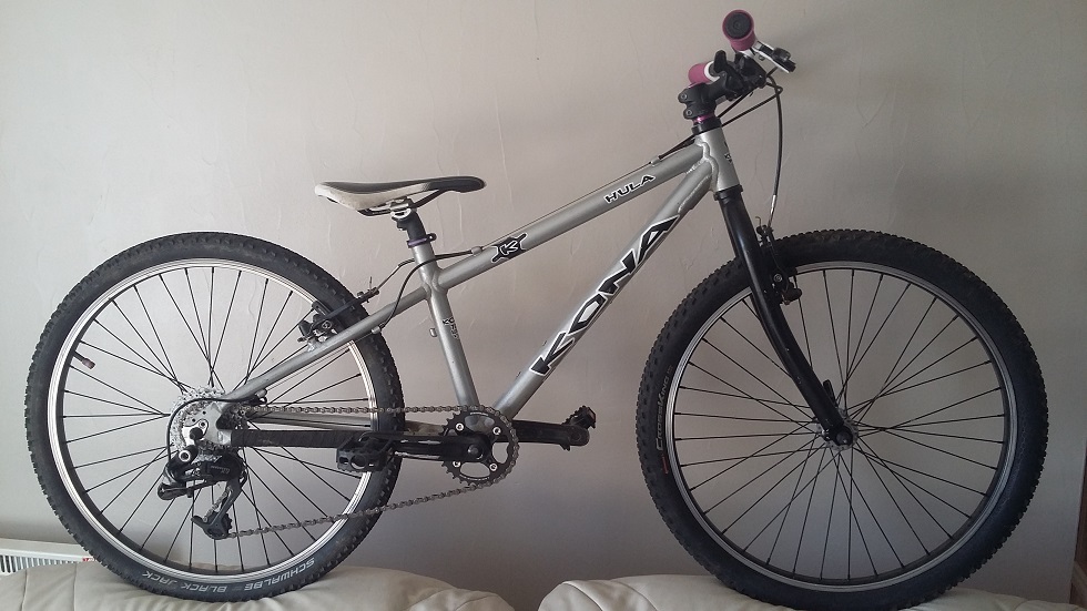

le 24" de ma fille
kona Hula (de l'an ....?)
petite occas trouvée sur LBC, le vélo à perdu 3,2 kgs depuis que je le traumatise :)
10,4/10,6 kg a ce jours (selon pneus)
fourche cromo, manivelle (lapierre ?) en 155mm, plateau30 D, cassette 9V 11/34, transmission X-7
v-brakes deore...etc
été : black jack 1.9 AR / crossking 2.0 AV
hiver : explorer 1.75 AR / black jack 2.10 AV
beaucoup d'occas, de vintage et de boulot... mais une bonne machine entre les mains de ma fille de 10 ans
et surtout, un budget de 300 tout rond pour le tout
:D :evil: :D

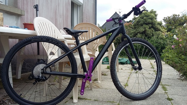

Messagede colas » Jeu 22 Avr 2021 09:59
salut
la préparation d'un 26" est lancée
je pense que pour l'automne/hiver, le 24" sera limite...

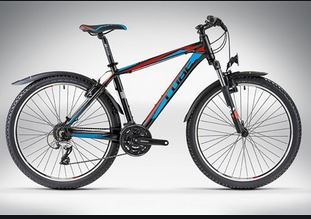

j'ai trouvé un cube aim street en xs
en stock, j'ai des jantes mavic, une fourche rigide alu cannondall
(si pas confort, je prendrais ça : https://fr.aliexpress.com/item/33028756614.html?spm=a2g0o.cart.0.0.2e4e3c00Q7070N&mp=1
les chutes étant moins fréquentes et plus contrôlées, je vais passer quelques pièces en carbone :
cintre, tige de selle, potence ?
et transmission 1x10 au programme
des retours ou d'autres propositions sur de bon frein hydro adaptés aux petites mains ?
j'ai repéré ça :
Tektro HD-M282 Hydraulic Disc
SHIMANO MT200 J-KIT
colas

Pour le carbone, j'ai fait Selle, tige de selle, cintre, cap de direction depuis le 20p. Pour la potence, des Uno 7.
Côté transmission, la souplesse de shimano est un bonheur. Aucun effort à faire pour les petits, ça grimpe ou descend tout seul. Et en dynasis, il n'ont besoin que du pouce, c'est plus accessible.
Dans les truc qui pèse une tonne, les serrages de roues sont aussi un bon moyen de gagner simplement.
Tu devrais aussi prendre une protection de dérailleur (voir plus haut). Il y en a des Titane pour 10€ sur Ali.
Pour les freins hydro, les meilleurs que j'ai trouvé ce sont des Hayes Stroker (grams) où la garde est super facilement réglable et évolutive.

j'ai fais pas mal d'essais en transmissions sur le 24"
présenté plus haut, et la gamine a opté pour le sram x7 ;)
le passage du 20 au 26 n'a pas été possible car petit gabarit et elle
s'est motivée très tard pour le vélo.. le 20" qui trainait dans le garage
lui a servi une semaine et apprentissage direct sur le 24"

Messagede colas » Sam 3 Juil 2021 17:13
bon la prépa du 26" avance gentiment...
petit montage à blanc en attendant les dernières pièces
je devrais tomber aux alentours de 10,5 kgs
suis parti sur ma fourche alu Cannondal, à voir
v-brakes deore a l'avant et disc meca pour l’arrière
afin d'avoir deux leviers identiques
1X10 vitesses
