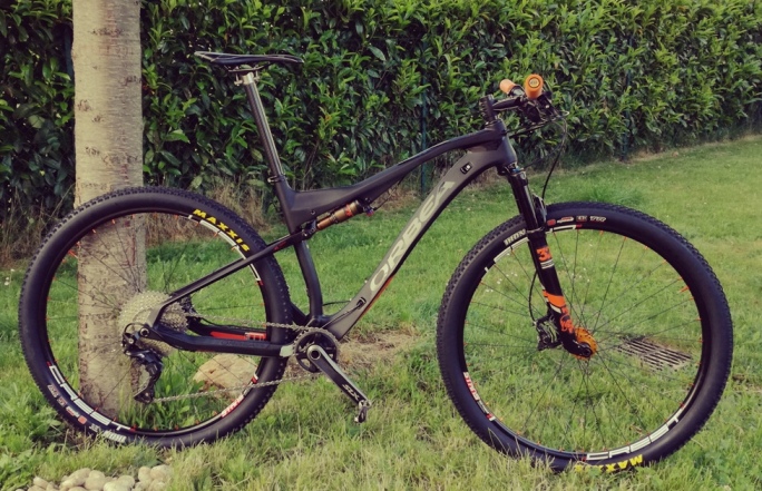

Le voici le voilà !
En modifs viendront s’ajouter :
potence Lyti
cintre Lyti
axe de roue avant Lyti
Pédaier Rotor Rex 2.1 Boost In Power
grips easy Chunky racer edge
une paire de roues carbone à pneus
cliquez sur les images pour les avoir en taille réelle.
La tige de selle est made in » Focus » par sa marque d’accessoires » Concept » comparé à la spécialized la manette est extrêmement douce et sa remontée est douce et non brute. C’est un très bon point positif.
Concernant le blocage simultané Fox il s’agit du » GROS » point négatif sur ce vélo, oui ça bloque correctement les suspensions après un bon réglage, mais qu’est ce que le levier est dur ! c’est pas agréable au blocage mais efficace.
Comparé à l’Epic c’est vrai que le poste de pilotage fait » usine à gaz » avec ses deux câbles supplémentaires pour le blocage des suspensions, il faut s’habituer à la commande de tige de selle à droite ..

Messagede lapierre24 » Mer 7 Fév 2018 08:25
voici le tableau excel finalisé du vélo , certains poids sont approximatifs ...
Je suis en pleins dilemme avec les freins : XTR ou Mt8 ?

Messagede ronnie6z » Lun 12 Fév 2018 19:31
Joli montage !!! Par contre, étonnant ce choix du cintre Lyti alu ... pourquoi ne pas t'orienter vers le cintre carbone ??
MT8 ou XTR est un long débat, il y a les pro Magura et les pro XTR, perso, je suis pro XTR pour la facilité de purge.
Je suis curieux d'avoir ton retour sur le comportemant du vélo, comparé à un Epic par exemple ...
ronnie6z
Messages: 25
Inscription: Jeu 7 Aoû 2014 07:33
Re: Le sujet des 29er
Messagede Fat bob » Lun 12 Fév 2018 21:22
ronnie6z a écrit:Joli montage !!! Par contre, étonnant ce choix du cintre Lyti alu ... pourquoi ne pas t'orienter vers le cintre carbone ??
Peut être que tout simplement son cintre alu ne pèse que 190 gr et qu'a ce poids là même en carbone un cintre 710 ça cours pas les rues

Messagede lapierre24 » Lun 12 Fév 2018 21:24
Lyti alu car j'ai pas confiance aux cintres carbones... je tiens à mes dents lol
Je ferai un Cr vraiment long lorsque j'aurai plus de roulage en attendant je t'invite à aller sur mon blog j'avais fait un premier CR déjà :)
Deux boyaux TUFO XC2 commandés pour remplacer les FMB et freins, cintre, potence, et d'autres pièces commandées..

Messagede lapierre24 » Sam 17 Fév 2018 10:57
Vroum vroum le voici terminé en configuration finale je ferai le tableau excel et d'autres photos :)
