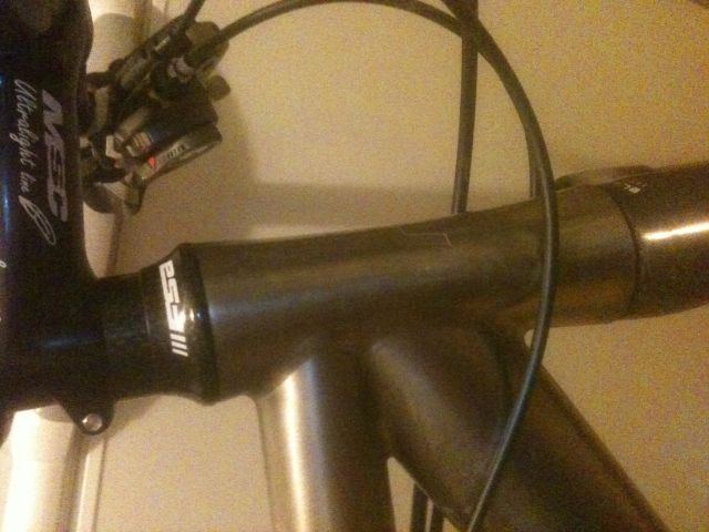

Messagede padawan13 » Ven 9 Aoû 2013 20:11
Uploaded with ImageShack.us
http://img545.imageshack.us/img545/1203/2pr0.jpg
voila ca avance doucement, la tds alu est remplacée par une carbone generique. recoupée elle va perdre au moins 50gr car je n ai pas besoin de beaucoup de longueur. les deux vis acier vont laisser place a des ti et il y aura des crochets type kcnc. je pense gagner pas mal en tout
la selle est remplacée par une générique, plus de 100g de gagné
quand aux gaines noires , je préfère comme ca c est plus sobre.
la semaine prochaine j emmène recouper proprement la tds du cadre car la c est un peu fait à l'arrache... c est coupé de travers et la fente pour le serrage est du même acabit. je fait faire un trou propre a la base de la fente et refaire la fente bien propre. il y a un collier kcnc en place, il est très beau et léger donc je le garde il faut juste que je vire la vis car elle est jaune. elle est en alu mais jaune... faut que je trouve une ti pour mettre à la place.

pour etre sur, j'ai besoin de vos lumières car le site n’existe plus vu que la boite non plus... donc c'est bien un jdd interne? avez vous un exemple de ce que je pourrai mettre
merci

Messagede soracabana » Sam 1 Mar 2014 22:14
Effectivement il est interne mais il faudrait une photo de la douille de très près pour pouvoir dire s'il s'agit d'un intégré ou d'un semi intégré.

Messagede padawan13 » Sam 1 Mar 2014 22:52
merci! en plus il est peut etre conique en plus...?
voila:Image

Messagede Nicov76 » Sam 1 Mar 2014 23:26
non il n'est pas conique, et oui il est intégré.
