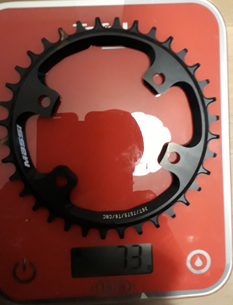

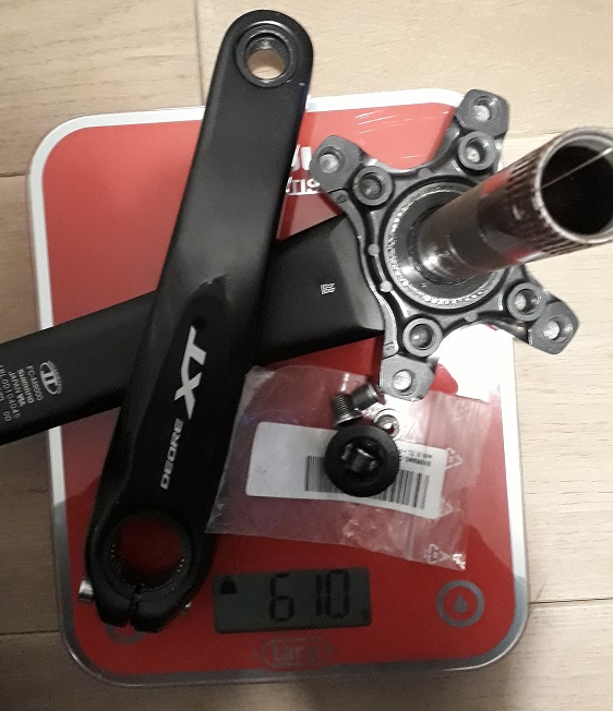

Bon un an après (re) montage en voie d'achèvement. Le boitier de pédalier a pas mal résisté au démontage et j'ai dû envoyer le cadre chez un cadreur... Bref, passage au mono.
Pédalier XT M 8000, hollowtech, le poids reste raisonnable, de toute façon vu ce qu'encaisse un pédalier, inutile de faire dans la dentelle. Y aurait moyen de grappiller qques grammes avec des vis ti, ce sera pour le prochain plateau. Le plateau Massi (made in Taïwan, comme son nom ne l'indique pas :mrgreen: ) est en alu, 36 dts. Bon l'objectif c'est de faire du vtt avec le fiston (12 ans) et qques randos famille en bike pack 2/3 jrs, donc avec peu de dénivelé. Je reste en 9 vitesses, j'ai une K7 xtr titane neuve, autant dire que je vais attendre de l'user pour changer.... Des photos du vélo complet ce we.
