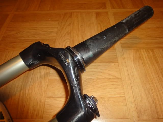

Messagede seb7795 » Ven 12 Avr 2013 18:21
seb7795

Messagede lebellachon » Ven 12 Avr 2013 18:29
Oui c'est bien ça.

Messagede kikad » Ven 12 Avr 2013 18:33
oui...
pour etre sur, un pivot conique a une forme de cone dans sa partie basse et un pivot classique est du même diamètre de haut en bas et de bas en haut...
:mrgreen: :mrgreen:
