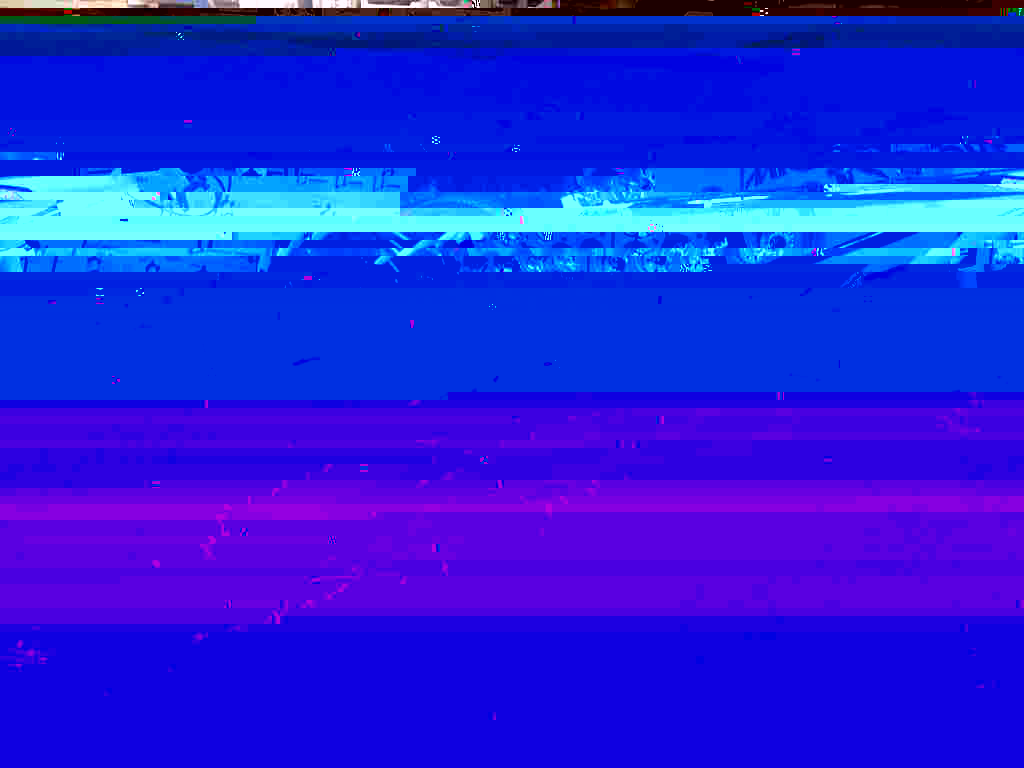

Messagede blind » Jeu 20 Mai 2010 13:42
salut voici mon tandem titane blindbike pas totalement fini la tige de selle avant est super haute car je l'avais testé avec un pote qui est super grand, petit descriptif, jdd c-k 1.5, fox 36 float rc2 pivot 1.5 steerer, pédalier xt plateau titane chaine de liaison montage a droite, moyeu rohloff freins hope tekv2, l'ensemble est très rigide et magnable.
bon autre chose je recherche des pilotes tandem route ou vtt pas trop loin de chez moi pour rouler régulièrment j'habite a Chartrettes 77590 @+

Messagede Alain C » Jeu 20 Mai 2010 13:52
Il n'y aurait pas un petit problème d'alignement des manivelles genre une ou deux dent(s) ?
En tout cas sympa ;)
Alain C
Messages: 2030

Messagede porkiri » Jeu 20 Mai 2010 18:01
Alain C a écrit:Il n'y aurait pas un petit problème d'alignement des manivelles genre une ou deux dent(s) ?
une dent sûre !!

Messagede blind » Jeu 20 Mai 2010 18:17
une dent sûre !!
et oui je décale toujours mes pédaliers d'une dents j'aime bien le rendu
blind
Messages: 30
Inscription: Mar 9 Fév 2010 10:13

Messagede pascal » Jeu 20 Mai 2010 18:59

Messagede pascal » Jeu 20 Mai 2010 19:01
Tu y gagne quoi ?

Messagede blind » Jeu 20 Mai 2010 19:28
je trouve le pédalage un peu plus directe tu sents plus le pilote s'est bisard a expliquer

Messagede bombfull » Jeu 20 Mai 2010 19:35

ça permet d'amoindrir le passage du "point mort" vu qu'il y en a qui pousse pendant que l'autre passe au point mort de pédalage.

Messagede Loostik-41 » Jeu 20 Mai 2010 23:21
bombfull a écrit:
pascal a écrit:
Tu y gagne quoi ?
? illogique ! Les 2 personnes pédalent bien en même temps ! Donc point mort au même endroit au même moment.

Messagede Seb-@. » Ven 21 Mai 2010 06:33
Ils pédalent en même temps mais ne passent pas le point mort exactement en même temps. Et la coordination ne doit pas être très perturbée compte tenu du faible décalage.

Messagede Loostik-41 » Ven 21 Mai 2010 07:57
Seb-@. a écrit:Ils pédalent en même temps mais ne passent pas le point mort exactement en même temps. Et la coordination ne doit pas être très perturbée compte tenu du faible décalage.
Ca nous ai déjà arrivé de décaler la chaine intermédiaire d'une dent en course, on donne pas la puissance maximum en même temps et la chaîne intermédiaire se détend en bas, se tend en haut et clac ! une dent décalée ! niveau feeling c'est pas bon du tout, l'équilibre devient mauvais, le rendement aussi, on a l'impression que le tandem fait l'accordéon à chaque coup de pédale !
