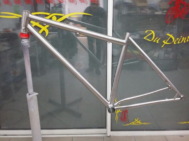

Messagede PapyTA » Ven 22 Jan 2016 20:06
LionelB a écrit:Je ne suis pas trop fan des haubans qui viennent au dessus du tube supérieur. Il y a eut être une raison technique mais niveau esthétique je trouve ca moyen.
Ceux qui me connaissent savent que l'esthétique n'est pas pour moi un critère prioritaire. Mes choix se veulent technique. L'esthétique vient après.
Donc oui, il y a une raison technique, à savoir dégager le triange AV pour avoir un slopping net, et favoriser ainsi la mobilité sur le vélo.
Le raisonnement :
1) je veux une sortie de tige de selle maxi pour utiliser tout son potentiel de flexibilité et donc optimiser le confort
2) cette sortie de tige maxi engendre logiquement une longueur mini insérée dans le tube de selle
3) la position des haubans est calée sur le tube de selle au plus haut, tout en permettant d'échapper au collier de serrage de tige de selle, renflement de soudure compris bien entendu
4) la position du tube supérieure est calée sur le tube de selle de telle manière que le bas de leur jonction soit juste au dessus de la limite inférieure de la tige de selle
De fait, le tube de selle ne travaille pas en flexion lorsque la tige de selle bosse. Le couple exercé par la tige est repris par les haubans, au point le plus haut, et par le tube supérieur au point le plus bas. Le moment résistant est donc maximisé. Et les haubans et le Top tube travaillent en compression presque pure (du moins au maximum de ce qu'on peut faire), donc dans une configuration de résistance optimale.
Si on veut chercher la petite bête, le diamètre du Top Tube (34.9mm) et les haubans associés à un classique pontet (discussion récente sur son utilité 8-) ) suppriment tout risque de flambage.
De fait, aucun risque de casse, et même au contraire. Ce qui a été validé sur mon le Vacon 26er qui roule depuis 2012 ainsi sans le moindre problème.
Donc en phase avec valino (que je viens de lire après avoir posté)
De plus, j'adore personnellement le look de ce genre de géométrie :mrgreen: . Comme quoi, la vie est parfois bien faite.

Messagede lebad » Ven 22 Jan 2016 21:53
Le raisonnement :
Et par rapport à ce phénomène, as tu quantifié (ou plutôt estimé) son importance par rapport à l'effet des chocs sur la roue arrière ?
Ces chocs induisent un bel effort de compression dans les haubans. Du coup, ta jonction haubans-tube de selle-top tube va localement subir du cisaillement, de la flexion et sans doute bien d'autres choses (en fait, on sort complètement de la théorie des poutres car les dimensions de la jonction ne collent pas du tout aux hypothèses). Dans quelles proportions par rapport à ce qui t'a servi à ton choix ?

Messagede PapyTA » Lun 25 Jan 2016 18:29
Cadre inox avant décoration (toujours pas décidé si jaune flou ou rose bonbon :mrgreen: )
Papy, tu as zappé, ton avis m'intéresse

Fireblade07 a écrit:Tu aurais aussi pu avoir des paires de roues différentes, que tu aurais pu intervertir sur l'inox/titane pour les besoins d'un test
Non. LionelB a mis le doigt pourquoi, à savoir l'une en CRL 10 vitesses et l'autre en CRL 11 vitesses.
Mais c'est quand une des 2 raisons pour avoir 2 paires de roues quasi-identiques. En plus de la raison précédemment évoquée, celà me permet aussi, si jamais je crashe (vraiment) une paire ou casse un rayon, d'avoir une autre roue de rechange. Dans ce cas précis, le temps passé à intervertir les 2 CRL sera acceptable (bon, OK, à condition de réussir à arracher la cassette XX1 du CRL XD :mrgreen: )
Fireblade07 a écrit:Ok pour la résistance des jantes, mais peut on réellement comparer la solidité entre une jante 26 et une 29?
Tel que tu le dis, non. Tel que je le dis, oui :mrgreen: . Si une roue 26er à jante alu (en 32 trous) ne "tient" pas (toute proportion gardée), la meme jante mais en 29er tiendra encore moins. Parce que l'angle du parapluie sera plus vertical à moyeu identique (135x10 ou 142x12), le diamètre de la jante étant plus important. Donc la jante sera moins bien maintenue sur une roue 29er que sur une 26er (à composants identiques).
Sauf que (il y a toujours un "sauf que" :mrgreen: ), une jante asymétrique permet de retrouver sur une roue 29er (exactement) l'angle du parapluie d'une roue 26er. Donc kif kif entre jante alu 26er et jante alu 29er (dans ce cas de figure).
Re-"sauf que", l'utilisation d'un moyeu Boost en plus de la jante asymétrique permet d'asseoir encore un peu plus les nappes. Donc avantage jante alu 29er vs jante alu 26er dans cette configuration.
Re-Re-"sauf que", on roule plus vite en 29er qu'en 26er en descente (du moins, c'est mon cas), donc ça tabasse plus. Donc le ratio sollicitation/solidité repart dans l'autre sens. Donc on revient à peu près à du kif kif entre jante 26er alu vs jante 29er alu avec ce montage. Mais comme je voilais mes jantes 26er alu, et que je suis toujours un maniaque de la fiabilité, la jante carbone s'impose.
Bref, ça + mon raisonnement explicité un peu avant => honneur aux jantes carbone
