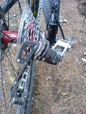

Voila ce qui est arriver au Spark d'un pote ! on ne sait pas à qui la faute entre le derailleur et le cadre mon coeur balance !!
Resultat cadre KC :cry: Image
Comme dirais l'autre il lui a cassé ses petites pattes arrieres...

Messagede bob » Lun 5 Mar 2007 16:56
La patte est démontable sur le spark ?
C'est pris en garantie je supposes ?

Messagede Mamamia » Lun 5 Mar 2007 17:03
bob a écrit:La patte est démontable sur le spark ?
Oui la patte est démontable,mais le souci est que le cadre est cassé! Normalement c'est pris en garantie fin j'espere pour lui,car aparament Scott met sa sur le compte de Sram...ping-pong...

Messagede bob » Lun 5 Mar 2007 17:09
Vraiment dommage pour un cadre tout neuf ! :cry:
Que s'est il passé exactement ?

Messagede fred le twin de beb » Lun 5 Mar 2007 18:11
au moins la chappe du derailleur XO carbone a tenue :shock: :D :D :D :D
fred le twin de beb
Messages: 177
Inscription: Ven 27 Oct 2006 07:34
Localisation: aix en provence
Messagede ubo » Lun 5 Mar 2007 18:13
La chape d'un XO est donc plus solide qu'un cadre spark ! :lol:

Messagede tirep » Lun 5 Mar 2007 20:22
Tiens Un SRAM HS :roll: :?:
Scott a jugé bon de mettre une patte amovible, et manque de bol c 'est le cadre qui lâche... :arrow:

Messagede taupe » Lun 5 Mar 2007 20:25
c'est bien pour ça que la patte "amovible" ne sert à rien, en cas de vraie casse le cadre morfle aussi, autant s'en passer et avoir une patte plus rigide!
taupe
Messages: 3470
Messagede pyf » Lun 5 Mar 2007 20:53
Bah Taupe, "en théorie" la patte démontable doit être conçue pour faire FUSIBLE :shock: :!: Je sais que c'est quelque chose sur lequel nous travaillons beaucoup dans la petite société pour laquelle je travaille...
Quand on voit le nombre de Scale qui ont eu ce problème, je me dis qu'il y a eu comme un oubli dans la conception du petit nouveau chez Scott... J'espère que les autres forumers ayant acheté le produit ne subiront pas le même désagrément. Bon au pire le SAV Scott est de très bonne qualité mais ça fait mal au coeur d'en arriver là quand même :?

Messagede proracing » Lun 5 Mar 2007 21:01
t'aurais pas un vue de cote ?

Messagede taupe » Lun 5 Mar 2007 21:41
à ce moment là il vaut mieux faire une patte complete comme chez santa cruz, ou comme sur certains vélos de route de la petite société pour laquelle pyf travaille.

Messagede Thierry » Lun 5 Mar 2007 23:02
Heureusement le gars doit changer de cadre mais peut garder une patte :arrow:
Un petit coup de sie sur la pate pour la rendre moins solide, pourrait peut etre la solution :lol:

Messagede bolobolo » Lun 5 Mar 2007 23:07
non mais franchement, vous êtes étonnés de ce genre de problème, vu le délire du poids de ce cadre ?

Mamamia a écrit:Voila ce qui est arriver au Spark d'un pote ! on ne sait pas à qui la faute entre le derailleur et le cadre mon coeur balance !!
Est ce que tu aurais une photo en gros plan de l'endroit ou ca a cassé ?
Je suis intéressé pour récupérer le petit morceaux de patte au cas ou ! (scott sont les premiers a sortir des pattes carbone en vtt, et si j'ai une idée du process, ca m'aiderai pour en savoir plus)

Messagede ericfromfiftytwo » Mar 6 Mar 2007 11:43
c'est pris en garantie ça ? J'ai pété le dérailleur et la patte non-amovible sur le RC, il a fallu changer le bras arrière, et pas pris sous garantie. bon là c'est sûr, c'est tout le cadre qu'est mort mais c'est qd meme le meme principe...

Messagede Mamamia » Mar 6 Mar 2007 13:33
Je vais demander pour avoir une photo du cadre à l'endroit ou il a cassé... :arrow:
