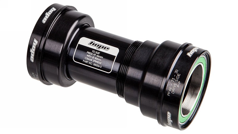

Sinon, il existe depuis déjà quelque temps une des versions des boitiers Hope PF30 : cuvettes externes pour bien écarter les roulements, mais cuvettes emmanchées pour respecter l'alignement des roulements (en collaboration bien évidemment avec un cadre ah-hoc) et sur-solidarisées l'une envers l'autre par filetage via le tunnel.
