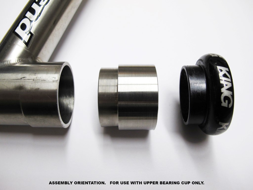

je n'arrive pas à faire rentrer la bague inférieure du jeu de direction, je n'ose pas trop forcer car je ne sais pas si c'est normal... le diamètre de la fourche fait 0,2mm de plus que le diamètre intérieur de la bague.
En espérant que quelqu'un aura une idée.

Messagede teamdindon » Mer 21 Juin 2017 06:45
Un coup de scie pour ouvrir le cône et le faire passer sans forcer, sinon, un outil prévu pour : https://www.alltricks.fr/F-11929-outillage/P-137417-var_outils_pour_monter_les_cones_de_fourche
Tu as mesuré les 0,2 mm avec quoi ?

Faut mettre un peu de graisse tant qu'a faire :)

Le coup de scie et de la graisse. ;) Limer les bavures après le coup de scie.

Un grand merci pour votre aide, je vais opter pour le sciage & graisse.

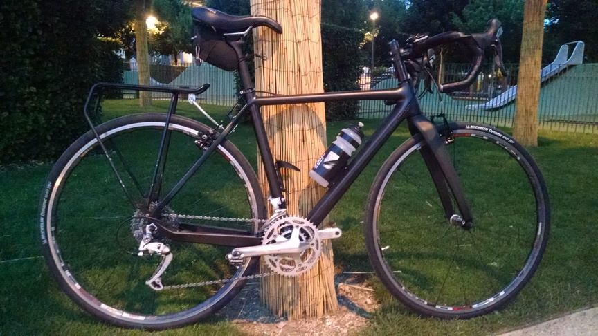

Messagede dbx79 » Mer 5 Juil 2017 21:44
Montage terminé, prêt à partir !
9,2kg.

Messagede teamdindon » Mer 5 Juil 2017 22:18
Je pense que tu es surtout prêt à partir à l'hôpital une fois que le pivot de fourche aura cassé.

Messagede Je_67 » Jeu 6 Juil 2017 06:19
:shock: :shock: :shock: :shock:
Y a au moins 8cm d'entretoises !!!
J'ai jamais eu plus de 3cm sur un vélo complet acheté chez un bouclard

Messagede dbx79 » Jeu 6 Juil 2017 18:09
Le sujet de la hauteur du pivot sous la potence est bien connu. Exemple :
http://forum.velotaf.com/topic/22293-quid-de-la-regle-des-4-cm-dentretoise-dun-jdd/
En ce qui me concerne les entretoises m'ont été vendues par un bouclard, je suppose qu'il connait son métier. Ensuite le fabricant propose une longueur de pivot utile, s'il y avait un réel danger il procéderait probablement autrement. Enfin j'ai dans mon garage un vélo Gazelle dont le pivot (carbone) sous potence est de 10cm. Le mien n'étant que de 6,5cm. Les efforts principaux du pivot sont dans un axe vertical et non en torsion (même en danseuse). Et il y a même des réhausseurs de potence sur le marché...
En résumé je n'ai aucune crainte.

Messagede teamdindon » Jeu 6 Juil 2017 20:02
- Ce qui compte, c'est le ratio longueur en porte-à-faux / longueur entre les roulements. Ici tu en as autant entre le roulement sup' et le milieu de la potence qu'entre les 2 roulements
- En danseuse, au freinage et quand tu pend un nid de poule, il y a des efforts de flexion qui s'appliquent sur le pivot de fourche car tes points d'appui ne sont pas dans l'axe du pivot, et plus il y a de longueur en porte à faux, plus les contraintes seront importantes
- Si le vendeur fourni une telle longueur de pivot, c'est parce qu'il vend la même fourche quelle que soit le taille de cadre et donc la hauteur de la douille de direction
Personnellement, je ne prendrais pas le risque de rouler avec ce genre de montage, qui est plus est avec un cadre/fourche générique qui n'a passé aucun test pour être conforme avec les normes de sécurité en vigueur.
Après tu fais comme tu veux.

Messagede pish » Lun 10 Juil 2017 07:22
Alors c'est soit vilain visuellement, OK.
Que ça prouve que le cadre n'est pas vraiment adapté à la pratique envisagée, ça OK.
Mais les problèmes de casse ?
Sérieux, les mecs vous avez déjà vu l'épaisseur de carbone qu'il y a sur un pivot de fourche ?
J'ai des chutes de 2 coupes sous la main, une de route, une de VTT : dans les deux cas, on est proche des 3 mm d'épaisseur.
Même en admettant qu'il y a du bras de levier à cause des spacers, il va falloir y aller, hein.
Si on suit votre logique, on devrait tout le temps casser des cintres - "Han tu roules avec un 44cm ? Mais tu es fou, tu devrais avoir les mains beaucoup plus proches de la potence".

Messagede Klarf » Lun 10 Juil 2017 08:13
Personnellement je refuse qu'un client sorte du magasin avec un tel empilement d'entretoise (même en réparation). Il y a d'autre solution, dont en effet le choix d'un vélo avec passage de gros pneu, et non pas juste un CX avec une douille basse.
Avec un tel empilement, tu perds vraiment de la rigidité sur l'avant, quand je demande si le vélo est "sain" en descente avec beaucoup d'entretoise (plus de 5cm), tous les clients me disent non. Alors on trouve une potence qui relève beaucoup, avec parfois une rallonge intégrée. Les clients ressentent une différence par rapport aux entretoises.

Messagede Pat2A » Lun 10 Juil 2017 08:40
Sinon il existe des extensions de tube de direction qui permettent de positionner le roulement au-dessus de l'extension.
Je connais ce système pour les cadres titanes, pas certain que c'est applicable sur du carbone. :?

dbx79 a écrit:Montage terminé, prêt à partir !
9,2kg.
Avec des pneus de route en 28 ? Alors pourquoi avoir besoin de temps de dégagement ?
#FullGaz!

Messagede dbx79 » Jeu 27 Juil 2017 21:20
Je suis passé sur un pneu de 32mm, 3,4bars à l'avant, 4 à l'arrière. Compass. Très roulant, léger.
Ces pneus là ne passent pas sur un cadre type route.
