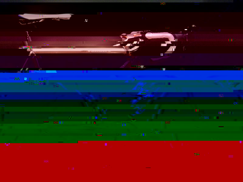

Messagede toupenet » Sam 5 Fév 2011 08:07
Pour l'instant je n'ai que celle là
je roule et je n'ai pas encore trouvé le temps de le photographier, il fait mauvais et il y a une lumière de merde, là c'est dans le garage.
Je ferai qqchose de mieux plus tard.
