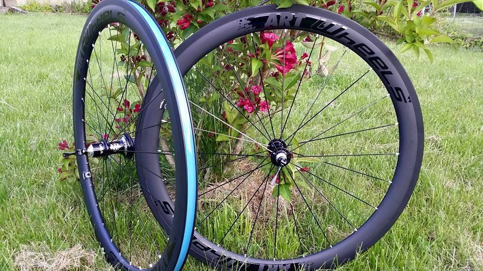

Les jantes sont toutes là mais je n'ai pas pu peser les 58mm reçues hier.

Messagede ufolep60 » Mer 22 Avr 2015 21:21
Les moyeux pour les 58mm sont engins arrivés:

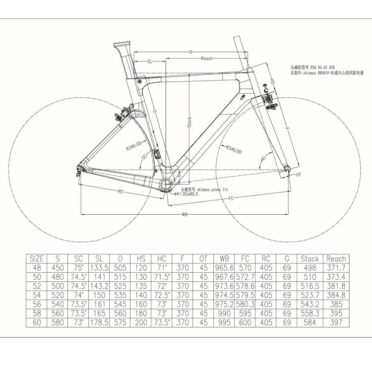

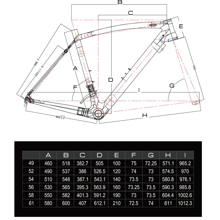

Bonjour à tous,
Dans le but de me monter un 2eme vélo, je m'interroge sur un cadre plus aero.
A l'aide des géométries en PJ, pensez vous que je pourrais retrouver l'ensemble de mes points d'appuis ?
Sur le divo, le bec de selle est à 15cm du capot de la potence (potence de 100mm, tige de selle droite) et sur l'aéro la tige est spécifique.
Je précise que j'ai une taille 56 sur le divo, 74cm de hauteur de selle et 1cm d'entretoise sous la potence (douille de 160).
Merci d'avance

Messagede EMMANUEL15 » Mer 17 Fév 2016 10:12
Salut Ufolep oui sans probléme , en reprenant un 56 il te faudra juste une potence entre 110 et 130 sur le cadre aero, aurait tu le lien pour ce cadre il a l air vraiment sympa.

Messagede ufolep60 » Mer 17 Fév 2016 15:17
EMMANUEL15 a écrit:Salut Ufolep oui sans probléme , en reprenant un 56 il te faudra juste une potence entre 110 et 130 sur le cadre aero, aurait tu le lien pour ce cadre il a l air vraiment sympa.
Merci pour ta réponse.
Cependant je ne pense pas que ce soit aussi simple.
L'angle du tube de selle est légèrement différent (0,25°), longueur 2cm inférieure, angle de la fourche 0,5° d'écart, 2mm d'écart en hauteur de fourche, un stack différent de presque 2,1cm et un reach différent de 1cm.
Le tout est de savoir si je vais retrouver des côtes semblables afin d'alterner les deux vélos sans problème.

Messagede EMMANUEL15 » Mer 17 Fév 2016 17:51
Pour l angle de la fourche je ne pense pas que ça joue beaucoups , par contre entre l angle du tube de selle et le reach different ca me fait dire entre 110 ET 130 pour la potence a ajusté une fois que tu auras les 2 velo cote a cote.
Mais a ta place je n aurai pas peur car je pense qu il te sera facile de retrouver ta position , a voir une fois le cadre monté avec des roues ce que tout les angles donnent , car je le trouve trés court pour un 56 alors a voir en vrai ou sont prisent les mesures.

Messagede thomas34 » Mer 17 Fév 2016 18:06
Tu as déniché ce cadre ou ?? je ne vois pas de quoi modèle il s'agit....

Messagede ufolep60 » Mer 17 Fév 2016 20:17
thomas34 a écrit:Tu as déniché ce cadre ou ?? je ne vois pas de quoi modèle il s'agit....
Dengfu, nouveau modèle 2016.
Avec freins direct mount.
Le hic, c'est que c'est lourd, la tige de selle spécifique pèse en plus un ane mort (je l'ai deja sur mon clm).
Je dois avoir le prix demain.

Messagede thomas34 » Mer 17 Fév 2016 20:35
Le couvercle aero qui vient cacher les entretoises remonte beaucoup la potence, sais-tu si on peut s'en passer ? comment se fait alors l'ajustement avec le carénage aéro frontal ?

Messagede ufolep60 » Mer 17 Fév 2016 20:47
thomas34 a écrit:Merci
Regarde bien, il y a deux modèles et celui dont on parle ici n'a pas de cache entretoise.
