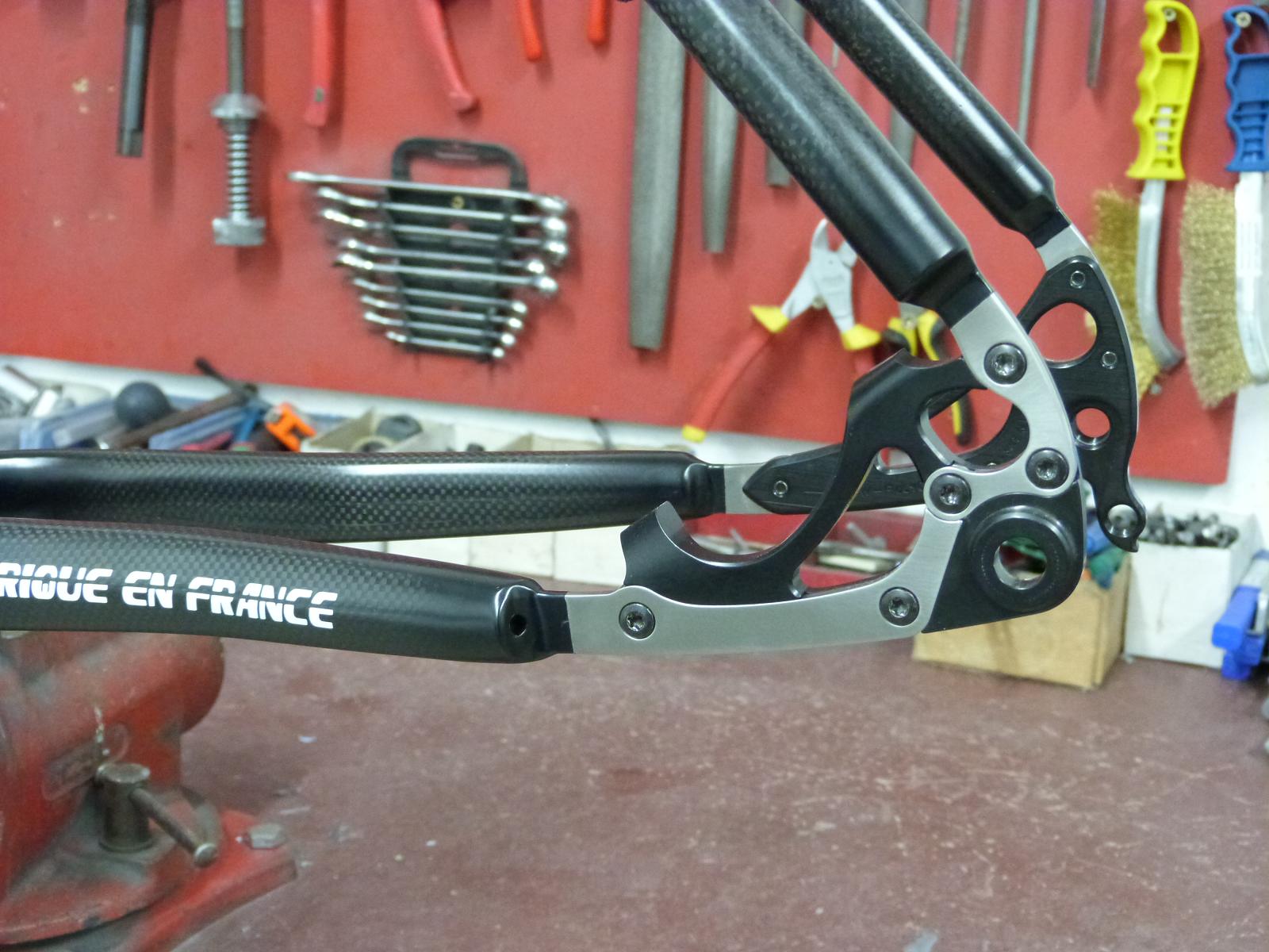

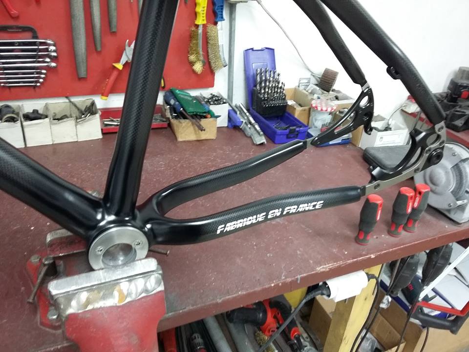

Ca fait un superbe jouet, et la motorisation du rohloff est géniale !
Par contre, sur les pattes, toutes les douilles titane sont affleurantes au tube carbone, sauf celle d'où sort le fil, il y a une raison particulière ? Douille titane plus petite, ou tube plus gros ?
bob27
Messages: 657
Re: vtt levacon
Messagede albert » Mar 3 Nov 2015 16:02
jean pierre repondrait mieux que moi , mais il s'agit d'un manchon titane , ce qui sort , entre guillemets a un diametre plus gros que ce qui ne se voit pas .un epaulement en somme qui mecaniquement est plus satisfaisant sur de nombreux points (resistance mecanique principe du collage a ce niveau .il ne s'agit pas d'un simple tube rentré collé a la va comme je te pousse :mrgreen:
ces pieces uniquement disponible sur la planete LEVACON on une epaisseur differentielle .
albert
Messages: 1575
Re: vtt levacon
Messagede levacon » Mar 3 Nov 2015 16:24
bob27 a écrit:Ca fait un superbe jouet, et la motorisation du rohloff est géniale !
exacte au niveau des base carbon c est plus gros et il y a un renfort a l intérieur pour supporté le freinage a disque

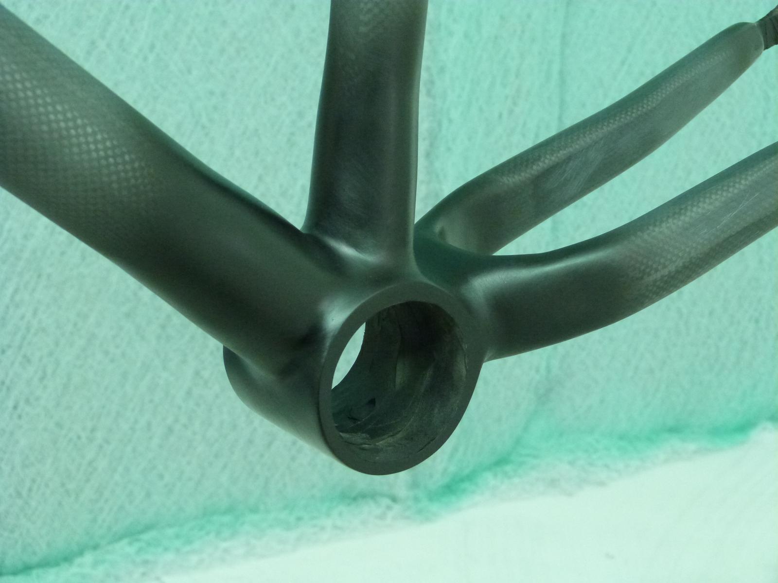

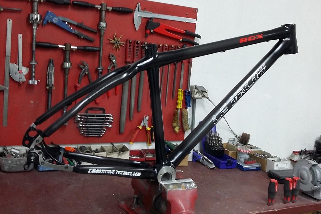

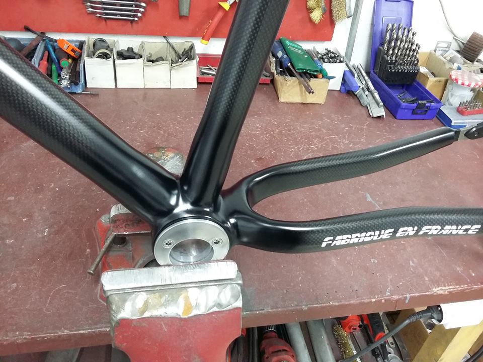

Messagede levacon » Mar 17 Nov 2015 11:14
:D
en cours de déco

Messagede levacon » Mar 17 Nov 2015 15:57
phill35 a écrit:Vivement qu'il soit monté !!!
Jack m envois le reste des pieces demain logiquement :D
Jeannick devrait avoir fini ce soir logiquement pour la déco
JP

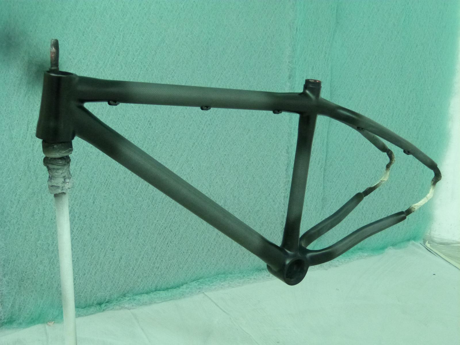

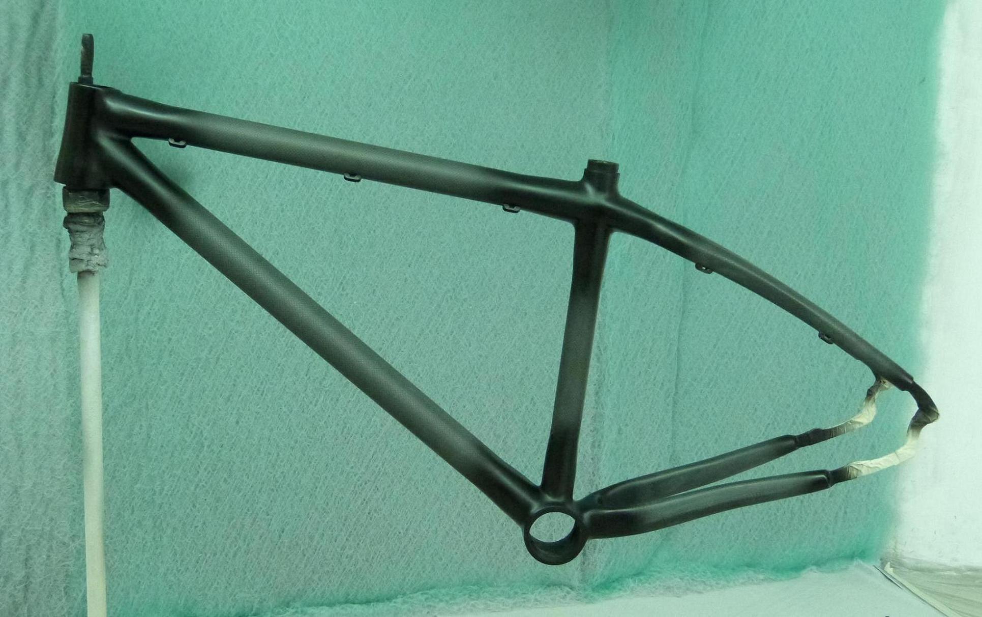

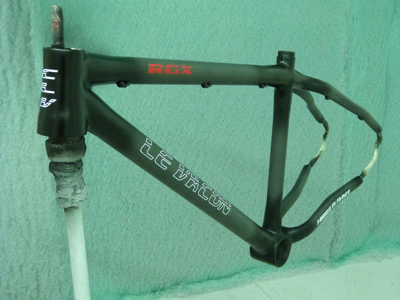

Messagede levacon » Mar 17 Nov 2015 17:50
:D
pret a recevoir le vernis mat :)
JP

Je ne sais pas si tout le monde se rend compte du truc de deglingo qu'est ce cadre :-) et le vélo en devenir...
La grande grande Classe.
Sportif de bas niveau
phill35
Messages: 1527
Localisation: RENNES
Re: vtt levacon
Messagede PapyTA » Mar 17 Nov 2015 21:10
Si. Et j'aimerais bien (en fait énormément) avoir le descriptif de sa genèse.

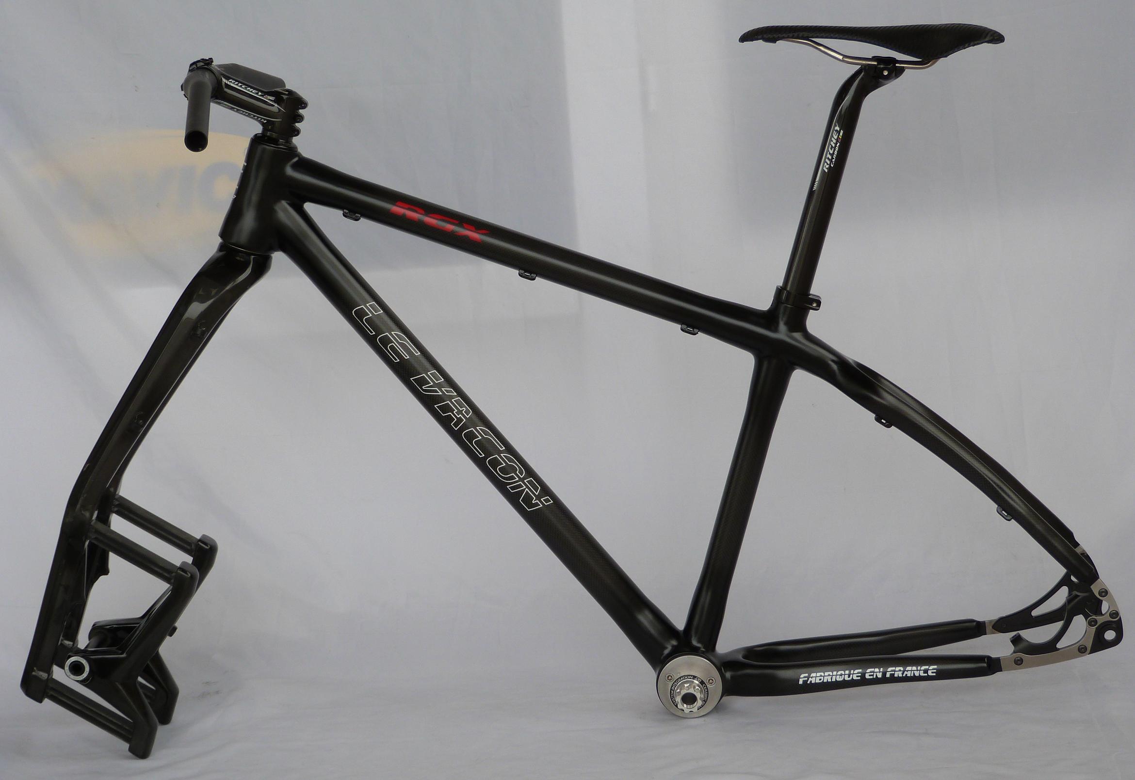

Messagede levacon » Mer 18 Nov 2015 18:18

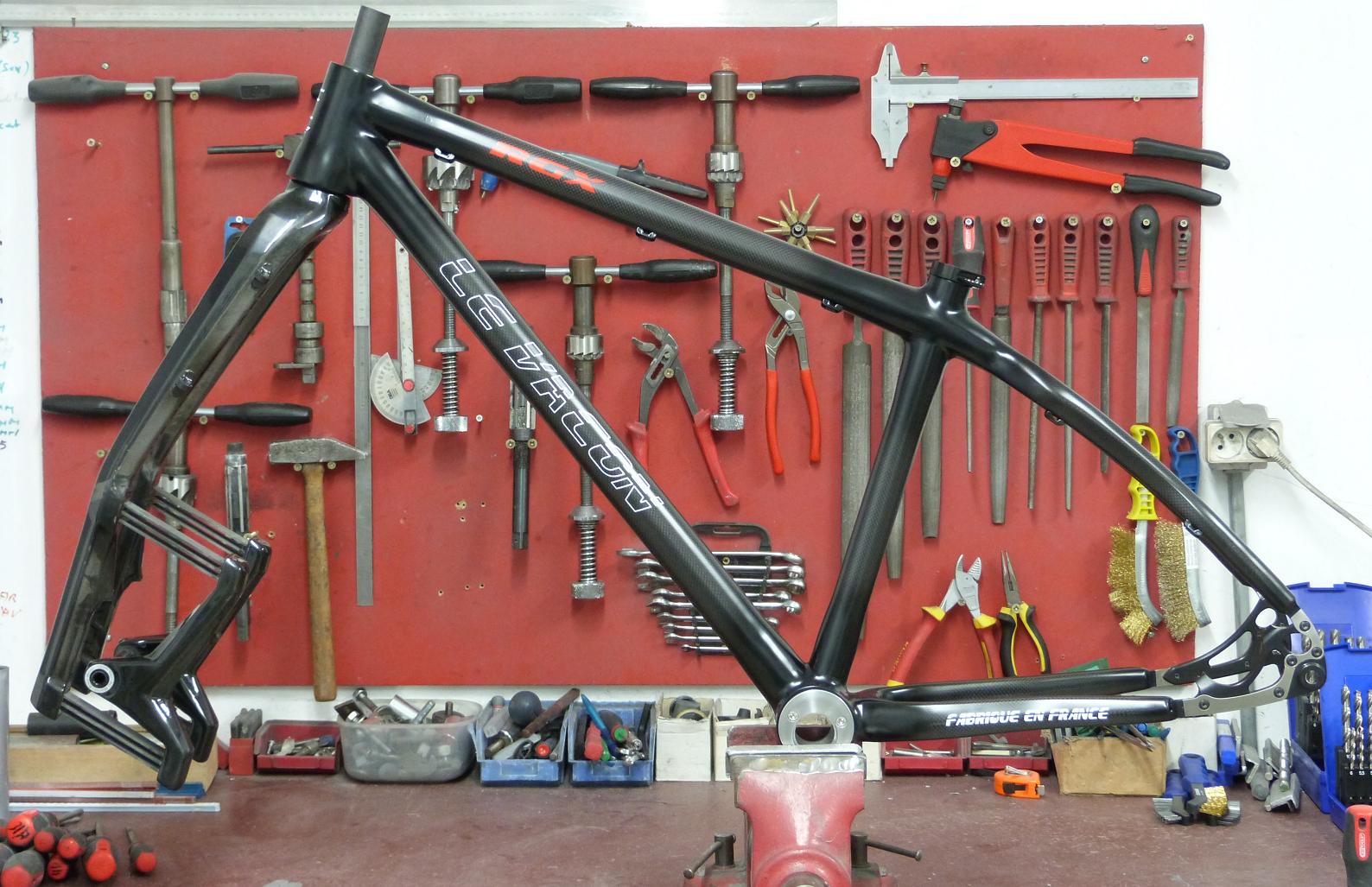

Re: vtt levacon
Messagede levacon » Mer 18 Nov 2015 20:44

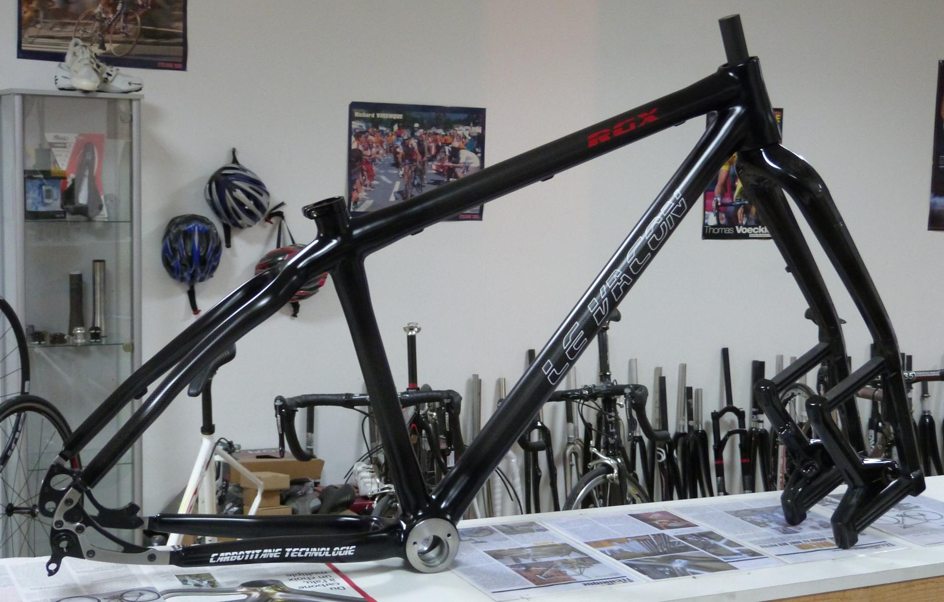

gatouille-xx a écrit:J'aurais bien quelques rares défauts à lui reprocher à ce cadre alors que je le trouve bien conçu et bien joli. Je sais que les goûts et les couleurs c'est très perso, mais tout ceci est éclipsé par la fourche ; que c'est moche avec cette Lauf. Une RS1 lui irait à ravir.
non tu peux , je la trouve moche aussi !!! gustave EIFFEL sorts de cette fourche !!!
Après, c'est une fourche avec 60mm de débattement qui correspond à ma façon de rouler et, sans entretien.
Ce serait dommage de ne pas tester, me suis je dit !
Et puis l idée du beau en sport m'a toujours laissé perplexe.
Regarde les chaussures de sport, les german kilo,etc,bref.
mais grace a un forumeur sympa,benji12 , et l'idée de passer d'une rigide a celle ci ,j'ai pu bouclé ce projet et je vais pouvoir comparer un montage titane et carbone avec quasi le meme montage .cela me permets aussi a moindre cout de teste cette fourche intrigante .
Apres une RS1 ou une german inversée (que je prefere personnellement) ,pourquoi pas , une lefty je ne crois pas , a voir .
