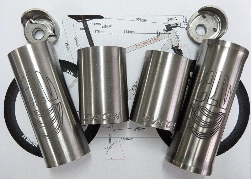

Les 2 douilles et les 2 boites gravées, l'une en Inox 953 et l'autre en Titane T-A6-V

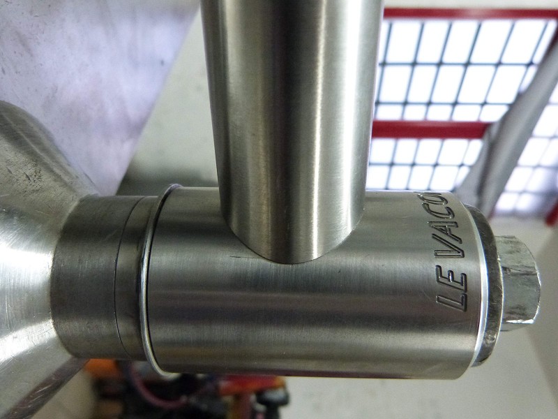

Le boitier de pédalier en place vs le tube diagonal. On voit assez nettement le décalage voulu entre les deux pour optimiser la ligne de chaine et l'écartement des roulements, avec le boitier Hope

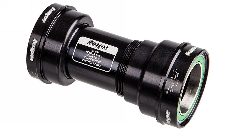

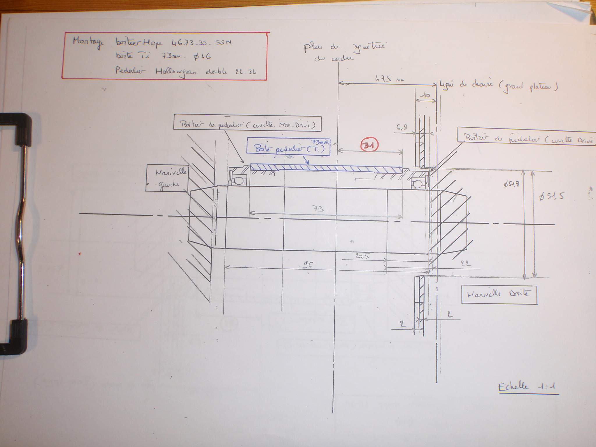

Boitier de pédalier Hope 467330SSN (pour 46mm diamètre externe cuvettes - 73mm longueur de boite - 30mm diamètre de l'axe), à cuvettes externes mais pressées (et sécurisées par vissage du tunnel solidarisant les 2 cuvettes).
Monté sur une boite volontairement décalée par rapport au plan de symétrie du cadre de manière à écarter au maxi du maxi les roulements sur un axe de Hollowgram pour réduire au maximum le porte à faux sur ces derniers et donc augmenter au maximum la rigidité du montage et la durée de vie des roulements (ça fait beaucoup de "maximum" tout ça :mrgreen: )
Pour moi, un système qui cumule les avantages des boitiers BSA (écartement des roulements) avec les boitiers PF30 (taille et coaxialité des roulements)

Merci beaucoup pour ces précisions. J'ai juste une question bête, mais le fait de décalé le boitier de pédalier, ça ne gêne pas le mouvement de pédalage? :geek:
Re: vtt levacon
Messagede PapyTA » Ven 11 Déc 2015 12:32
Ce n'est pas le pédalier que je décale, c'est la boite (du cadre).
Le boitier (Hope) a des cuvettes de largeurs différentes, ce qui compense partiellement le décalage de la boite.
L'autre parte du décalage se fait, toujours dans le bon sens et car la vie est bien faite (souvent quand on lui donne un petit coup de main :mrgreen: ), par le positionnement du plateau au plus près de la base dans l'optique d'optimiser la ligne de chaine.
Au final, le Q-Factor du pédalier est quasiment identique ausi bien à droite qu'à gauche, donc aucun impact sur le pédalage.
Certes, il y a un peu de jus de cervelle derrière tout ça, avec les heures et les prises de tête qui vont avec

Je comprends pas comment on peut presser les cuvettes et en même temps visser les tunnels ?
Je ne vois aucune empreinte sur les cuvettes...

Pat2A a écrit:Je comprends pas comment on peut presser les cuvettes et en même temps visser les tunnels ?
L'empreinte doit être derrière les roulements comme les boîtier Reset ou Extralite.

Messagede PapyTA » Ven 11 Déc 2015 13:51
Oui, le tunnel est doté d'une grosse empreinte femelle 6 pans côté opposé aux filets (ce qui parait logique) utilisable avec un outil spécifique de type clef Allen de 36.
On enlève le roulement dans une des 2 cuvettes (une est en ajustement g6, glissant, et l'autre doit être en p7, serrée), on presse les 2 cuvettes dans le cadre, puis on glisse le tunnel à l'intérieur et on le visse via l'outil sus-mentionné, puis on remet le roulement (que je vais probablement coller avec du bloc-press moyen).
Donc empreinte et filet sont dans la boite, cachés derrière les roulements

Ah ok, un des tunnels est désolidarisé, donc moins rigide que je pensais.
Mais toujours mieux que des cuvettes standard mais moins bien qu'un BBINFINITE.
