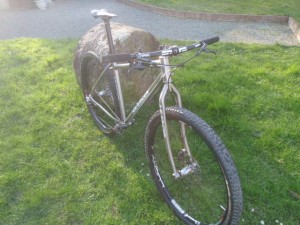

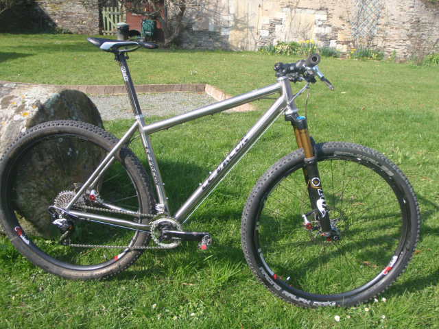

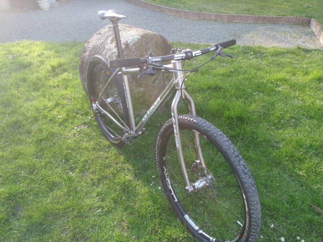

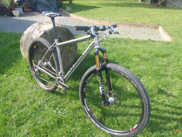

Messagede PapyTA » Dim 28 Fév 2016 22:17
Le titane

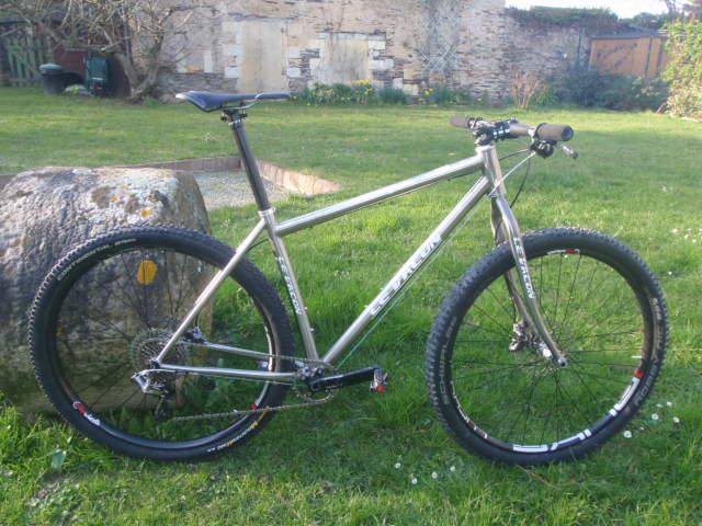

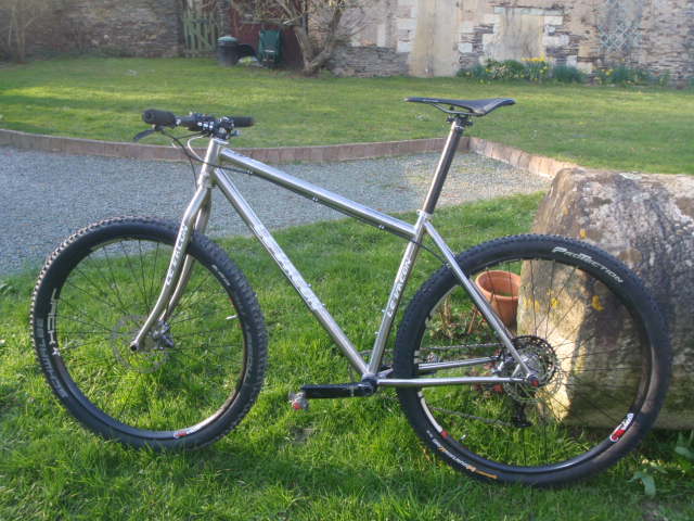

Messagede PapyTA » Dim 28 Fév 2016 22:18
L'inox

Messagede seb@bes » Lun 29 Fév 2016 09:52
Ouuuuais c'est bike porn façon Hamilton la dernière :D
du beau boulot comme d'hab' JPL et Papy

Messagede PapyTA » Lun 29 Fév 2016 22:30
Le Vacon - Inox 953 (n°904) - 29" - 2016 (9,6kg)
9,6kg en ordre de marche, donc avec GPS Edge705
Cadre : Le Vacon Inox Reynolds 953 29er n°904 (vis ergal argent)
Protections : Protection sous tube diagonal + tube supérieur + Lizard Skins Base droite + Gaines
Fourche : Le Vacon Titane axe 15mm
Accessoires A-Headset : Capuchon KCNC noir - Vis ergal (argent) - Etoile acier coupée
Direction : ChrisKing InSet1 conique (argent)
Potence : 3T ARX Pro 80mm / -6°
Cintre : Enve Sweep 700mm - 9° (noir)
Poignées : Scott AT Comfort
GPS : Garmin Edge 705
Tige de selle : Lity - 31,6mm - 400mm
Serrage de tige de selle : Carbon-Ti argent (vis titane)
Selle : Selle Italia SLR (noire)
Leviers de frein : Shimano XTR
Etriers de frein : Shimano XTR (Vis Ti AV - Ergal argent AR)
Rotors : Hope AV 180mm - AR 160mm (vis titane)
Durit frein : Shimano XTR
Jeu de pédalier : Hope PF467330SSN
Manivelles : Cannondale Hollowgram SI SL 2 noires 175mm - Axe lisse 132mm - Etoile Leonardi XX1
Plateau : Carbon-Ti MonoSync XX1 32 dents (vis titane)
Pédales : Look S-Tracks Carbon Titan
Shifters : SRAM Trigger XX1
Cablerie vitesses : Mini I-Link + cables Shimano téflonnés
Chaine : KMC 11.93
Cassette : SRAM XX1 10-42
Dérailleur AR : SRAM XX1
Blocages de roues : AR - DT Swiss Boost-148 M12x100 / AV - Extralite - 15mm
Roue AV : Industry9 100x15 (argent) - 32 Sapim CX-Ray - Ecrous Polyaxe argents - Duke Lucky Jack 29 - Valve Ergal et écrou titane
Pneu AV : Schwalbe Nobby Nic Snake Skin 29x2.25
Roue AR : Industry9 Boost-148 XD (argent) - 32 Sapim CX-Ray - Ecrous Polyaxe argents - Duke Lucky Jack 29 - Valve Ergal et écrou titane
Pneu AR : Continental Mountain King ProTection 29x2,2

Messagede PapyTA » Lun 29 Fév 2016 22:31
Le Vacon - Titane (n°903) - 29" - 2016 (9,5kg)
9,5kg en ordre de marche, donc avec GPS Edge705
Cadre : Le Vacon Titane Reynolds TB3 29er n°903 (vis ergal argent)
Fourche : Fox F100 Fit CTD Trail Adjust Tapered 15mm Rake44 noire - Prépa NovyParts
Direction : ChrisKing InSet7 conique (argent)
Potence : 3T ARX Team Stealth 80mm / -6°
Cintre : Enve Sweep 660mm - 9° (noir)
Poignées : Syncros Griffe Mountainbike XR
Tige de selle : MCFK droite - 3K - 31,6mm - 370mm
Selle : Selle Italia Flite Flow Kit Carbonio (noir)
Leviers de frein : Formula R1 Racing (2013) (argent)
Etriers de frein : Formula R1 Racing (2013) (argent) (Vis Ti AV - Ergal argent AR)
Rotors : Formula R1 AV flottant 180mm noir - AR acier 160mm (vis titane)
Durit frein : Formula Kevlar
Manivelles : Cannondale Hollowgram SI SL 2 noires 175mm - Axe lisse 132mm - Etoile BOR double noire
Petit plateau : Carbon-Ti Titane 22 dents (vis titane)
Grand plateau : Hope 34 dents (vis titane)
Shifters : Shimano XTR 10v (barillets et vis ergal argents)
Chaine : KMC 10.93
Cassette : SRAM XX 11-36 - Ecrou Token argent
Dérailleur AV : SRAM XX - 34,9mm - Down-Pull - Collier haut
Dérailleur AR : Shimano XTR Shadow GS - Roulettes KCNC Ultralight argent (vis titane et ergal argent)
Blocages de roues : AR - DT Swiss Boost-148 M12x100 / AV - Carbon-Ti - 15mm
Roue AV : Industry9 100x15 (argent) - 32 Sapim CX-Super noirs - Ecrous Ergal argents - Duke Lucky Jack - Valve Ergal et écrou titane
Pneu AV : Schwalbe Racing Ralph Snake Skin 29x2.25
Roue AR : Industry9 Boost-148 (argent) - 16 Sapim CX-Super et 16 CX-Ray noirs - Ecrous Ergal argents - Duke Lucky Jack - Valve Ergal et écrou titane
Pneu AR : Schwalbe Racing Ralph Snake Skin 29x2.25
